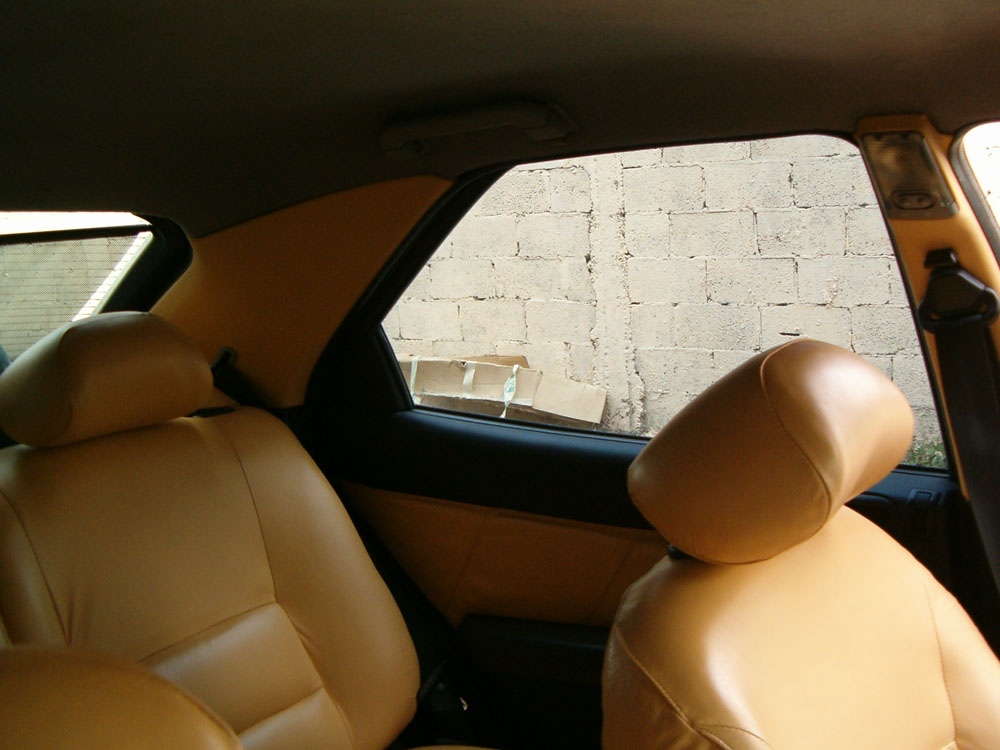

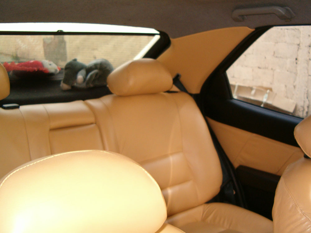

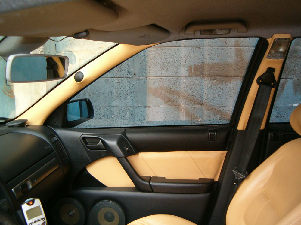

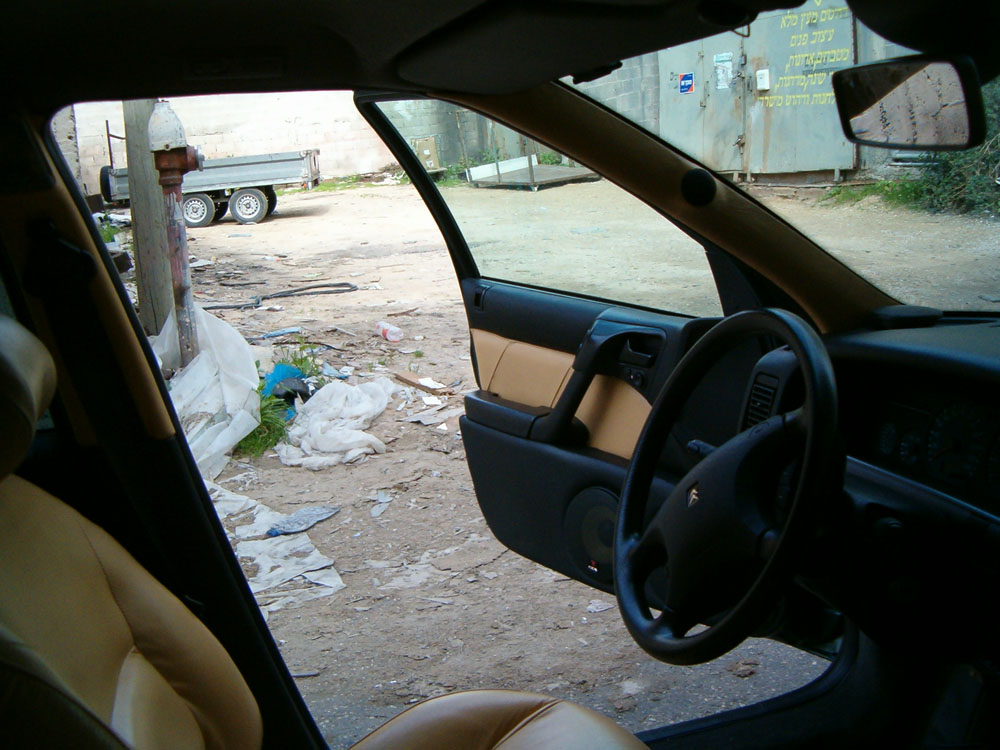

עשיתי תמונה אם ACCENT בעזרת המצלמה שלו ו לא אם הטלפון רואים עכשיו יותר טוב. ו יש לי שעלה אני מבקש עצה. לרפד את גג בצבע שחור או צהוב כמובן שזה יהיה בד ולא עור.? כל המעצבים להיתעורר.
עכשיו אתם תיראו את הצבע האמיתי של העור.
הנה תמונות היפות:

אני בניתי את הבמה העילונה מרכיבים של מורל ו את הבמה תחתונה אם מיד באסים של פוקל!

לאורן-אני קודם חשבתי לעשות צהוב אבל כש אני מסתכל בתמונות כהילו מהצד אז אני חושב שאולי גם שחור ישהיה יפה ואפילו יותר יפה ו גם סלבה (MITSUBISHI RULES) נתן לי את הדעה הזאת.
אז מה אתם אומרים?

המיד באסים של פוקל עובדים מ50, 60 הרץ 24DB\OCTV עד 200 6DB\OTCV המיד ראנג' של מורל שבדש בורד עובדים מ300 הרץ עד 5, 5.5 קילוהרץ טוויטר של מורל שנימצא בקורה עובד מ 3 קילוהרץ עד 20 קילוהרץ הכל חתוך ב 24DB\OCTV.
סאב וופר של פניקס גולד קסנון עובד בתיבה אטומה 28 ליטר עד 50 55 הרץ.
הכל חתוך בעזרת מגברים ו HU.
מיד באסים זאת אומרת שגם הוופר וגם המיד (שהוא בעיקרון גם כוופר כי הוא מנגן אותם תדרים)!
