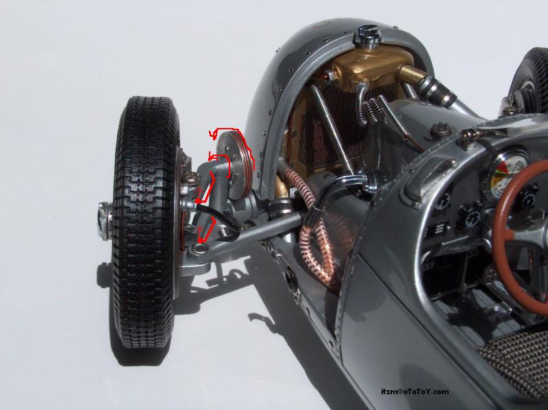

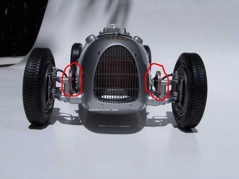

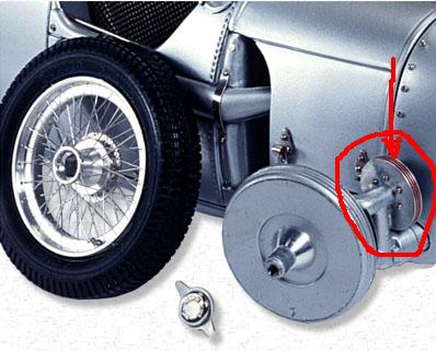

להלן מצורפות מספר תמונות של רכב מירוץ של אוטויוניון.
אני כבר כמעט שנה מנסה להבין בשביל מה מיועדים הדיסקים מקדימה במתלה שלו. (הרכיב עוקף בעיגול)
אפילו בזמנו פניתי למגזין "אוטו" כדי לשאול אותם... אבל גם שם התקשו לתת לי תשובה חד משמעית.
זה בטוח לא בלמים (יש לו תופים ולא דיסקים), וגם ניתן לראות שהחלק כאילו "צף" ולא מחובר לכלום חוץ מהגלגל...
מי שיודע איזה רכיב זה, ולמה הוא משמש - אנא תתנו הסבר כמה שיותר מפורט (ואם יש תמונות - אז גם הן יתקבלו בברכה)

זה בולם זעזועים.
המתלה הקדמי באוטו יוניון הזו מורכב משני מוטות פיתול, והעליון מצוייד בבולם זעזועים די פרימיטיבי המבוסס על חיכוך. הוא עובד באמצעות חיכוך של דיסקיות עגולות זו בזו כדי למתן את תנודות המתלה.

מוזר, אבל לא הצלחתי למצוא חומר באינטרנט על הבולמ"ז האלו.
בכל מקרה - מדובר על הטכנולוגיה הממש ממש ראשונית של בולמי זעזועים. אלו היו דיסקיות שצמודות זו לזו והחיכוך ביניהן היה בולם את התנועה המחזורית של קפיצי המתלה. הדיסקיות היו בדרך כלל עשויות מעור (!) וניתן היה לכוון את השיכוך באמצעות הידוקן זו לזו.
השימוש הכי מתאים לבולמ"ז כאלו היה בשילוב עם מוטות פיתול או במתלה זרוע עוקבת.

אולי פספסתי משהו - אבל אני לא מצאתי בכלל קפיצים באוטו הזה (לא סליל, ולא עלים)... האם מדובר כאן על סוג קפיץ אחר? או שהוא מוסתר איפשהו? אשמח לקבל תשובה על כך.
ובכלל המתלה הקדמי שלו נראה כאילו הוא מקובע לחלוטין! (לא סלילים, לא קפיצים, כלום)
והאמת אני גם עדיין קצת מתקשה להבין את התנועה שמתרחשת שם בזמן עליה על מהמורה...
תקן אותי אם אני טועה - אבל איך שאני מבין את זה:
בקפיצת המתלה - שני המוטות שעליהם נשען הגלגל מתעוותים כלפי מעלה (ראה חצים בתמונה), והתנועה הזו גורמת לבסיס המוטות האלה להתפתל נגד כיוון השעון (עם כיוון החצים המעוגלים)

כן. בדיוק כמו שהבנת. אפקט הקפיץ נגרם מתכונות ההתנגדות לפיתול של המוטות.
כך נראה מוט פיתול ברכב מודרני יותר:
היום משתמשים פחות במוטות פיתול, שיטת השיכוך הזו קיימת בעיקר בנגררים, רכב כבד ושריון.

ishpuz נתן כמובן את התשובה הנכונה. לבולמים האלו קוראים באנגלית Friction Dampers, והם היו נפוצים בשנות העשרים והשלושים של המאה הקודמת. בתמונה המצ"ב אפשר לראות אפילקציה כזו על שתי מכוניות מרוץ מהתקופה הזו:
