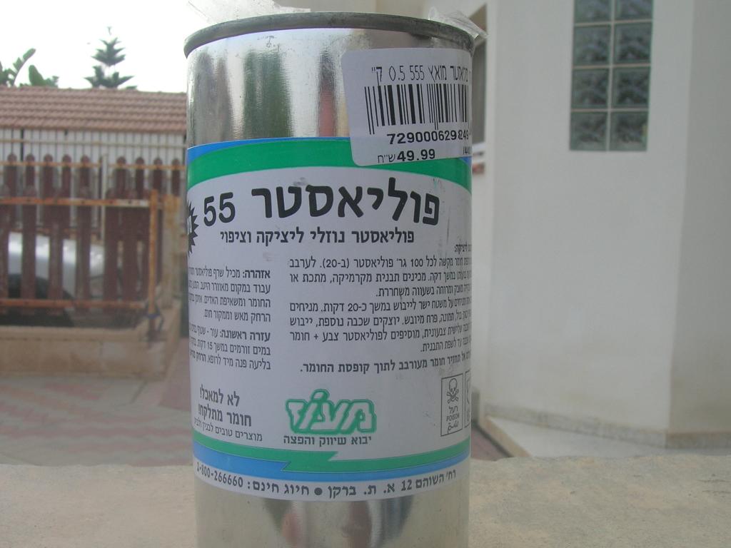

הפוליאוריתן שצילמת הוא מסוג "חד בסיסי"... המרכאות אינן באות סתם...
להשכלה כללית, פוליאוריתן (להלן הקצף) מורכב משני חומרים (או יותר, אבל בבסיסו מורכב משני חומרים בסיסיים) שכאשר הם מיתערבבים נוצרת תגובה כימית שגורמת להקשיה תוך כדי שיחרור כמות ניכבדה של גזים. בשל היותו סמיך הגזים ניקלעים בתערובת והחומר תופח.
קצף "חד בסיסי" הוא כמו אפוקסי חד בסיסי, המוכר לכולנו בשם המיקצועי שלו "ציאנואקרילט" או בשפת העם "דבק 3 שניות"... שתי מולקולות של אפוקסי שמופרדות ע"י חומצה ציאנית, ברגע שהחומצה מיתפרקת החומר מיתפלמר (או בשפת העם, מיתיבש)... כמו כן גם הקצף החד בסיסי...

אני מבין כי אם משתמשים עם מעט מהקצף פוליאורוטן הוא חד פעמי כי הצינורית ניסתמת לו.
כלומר ליום המחרת אני לא יכול לעבוד איתו.
זה נכון?

כמו לכל מוצר, גם זה מגיע עם הוראות שימוש... אם תיקרא אותן תוכל ללמוד הרבה... ;)
את הצינורית יש לנקות בסיום העבודה עם הקצף, כמו כן יש להטות את המיכל עם הפיה כלפי מטה וללחוץ על הספריי עד שיצא אוויר ולא קצף... (כמו עם מיכלי צבע)

גילי, תודה על ההסבר המפורט.
מי ייתן וירבו הסברים כאלו, וכן שנלמד כל יום משהו חדש.
כשקניתי את המיכל לא ידעתי אם זה יעשה את העבודה או לא. חיפשתי משהו שימלא את הסדקים ושיהיה אפשר ליישר ולצפות לאחר מכן. המיכל הזה פשוט קפץ לי מול העיניים בלי להבין הרבה.
לגבי השאלוה על השימוש החוזר בצינורית, כמו שנאמר יש לנקות אותה וכן להפוך את המיכל ולנקז עד שיוצא אויר. ביצעתי את התהליך בכמה ימים כך שעשיתי שימיש חוזר במיכל ובצינורית ללא בעיה.
חיים
מיכל פוליאוריתן עולה 25 שקל... , אני בונה עכשיו דשבורד לחיפושית שלי והוא לא הספיק לי לעבודה מחר אני צריך לקנות עוד אחד ולהמשיך
אל תשים יותר מדי... תחשוב שאח"כ צריך לשייף את מה שבולט.
מוציאים איזה כף או שתיים למישטח עבודה, מטפטפים טיפה או שתיים של מקשה (לא יותר!) ומעבבים טוב טוב ומורחים את זה על המישטח, אחרי זה מצמידים בד פיבר, ועליו מורחים עוד טיפה מהחומר, עוברים עם גלגלת להוציא את הבועות וממתינים שיתקשה...
חשוב!!!
לעבוד עם כפפות חד פעמיות!!! לעבוד במקום מאוורר!!! ולא לעשן ליד!
בהצלחה ושנה טובה!!!
