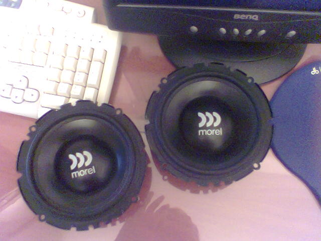

קליפינג לא הורס או שורף רמקולים, אפשר לקרוא בFAQ.

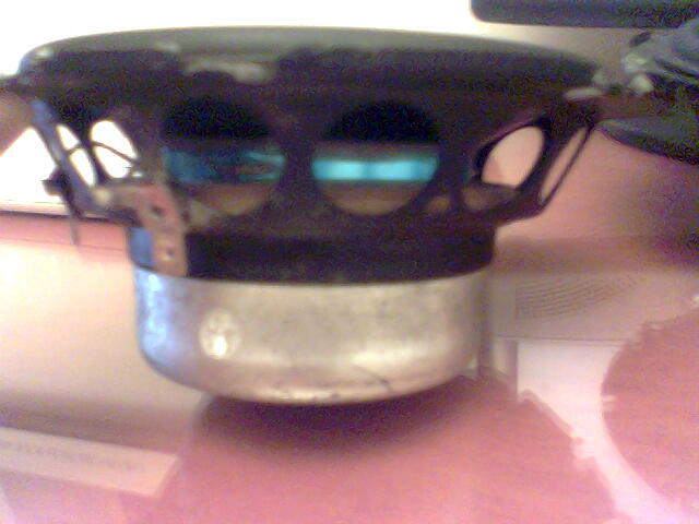

אני לא יודע אם הדבק אמור להיות חום או ורוד ככה שאני לא יכול לענות על השאלה. לגבי הרעש כשאתה לוחץ את הממברנה, קשה לדעת. אם יש לך חששות אז אל תקנה.
העיוות שנוצר מהדבק הוא לא בגלל שהוא התחמם אלא בגלל שהוא היה לא יציב והיה קורה גם אם לא היו מפעלים את הסט. זהו לפחות ההסבר שקיבלתי בעבר.

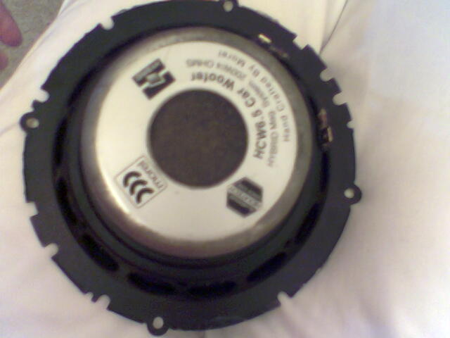

היות ואייל אומר שקליפינג לא שורף רמקולים...ופה מדובר על רמקול שאמור לספוג 140 וואט RMS ואתה הולך לתת לו 100 וואט....מדובר פה על רמקול שפתחו את א**(נערך) שלו ואתה הולך גם לתת לו בראש...לא כדאי לקנות....זה מחיר מפתה שיפיל אותך חזק
אייל לגבי הדבק הוא לא וורוד הוא חום טיפה בצדדים , עשיתי השוואה עם שתי קרוסים ...
לאחד לא היה צבע כזה ולשני כן.
ההגברה שאני יתן לו זה 104RMS של JBL ואפילו אני בספק אם זה באמת מה שהמגבר מוציא.
הרמקול מסוגל לספוג בין 120-140RMS ...
בוא נניך שהJBL מוציאים 75-90RMS , זה עוד לא מגיע לגבול הקו האדום של הרמקול ....

אם דבק משנה צבע , בד"כ יעיד על חימום .
בד"כ נובע מקליפינג ו/או עוצמות גבוהות .
אם נעשתה השוואה לקרוס אחר-אינדיקצייה טובה.

הקליפינג עצמו לא ישרוף רמקול. קח מגבר של 10W (בכוונה הקצנתי) ותחבר אותו לרמקול שיכול לספוג 150W וזה לא משנה באיזו רמה יהיה הקליפינג, הרמקול לא ישרף ולכן קליפינג לבד לא שורף רמקול אלא בשילוב עם הספק מסויים. מה שיגרום לרמקול להינזק הוא או שהוא יעבור את הגבול המכני שלו או את הגבול התרמי. יש המון מידע על זה בפורום אם בחיפוש ואם בFAQ.
לגבי הדבק, לא התכוונתי לכך שהוא ורוד אלא לכך שאני לא יודע אם הוא צריך להיות חום, ורוד, צהוב, סגול, טורקיז וכו'.
לתת לך התחייבות שהרמקול יהיה בסדר אני לא יכול.

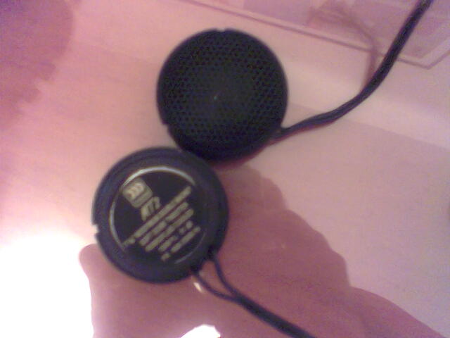

אגב....לא פעם שמעתי אנשים אומרים שכל הגדולה בהייבריד זה טוויטר מדהים...לך יש טוויטר של דוטק, ככה ש.....זאת עוד סיבה לוותר
רכשתי את ההיברייד היום .
מסתבר שאז נשרף לו טויטר ו2 הוחלפו MT11 ....

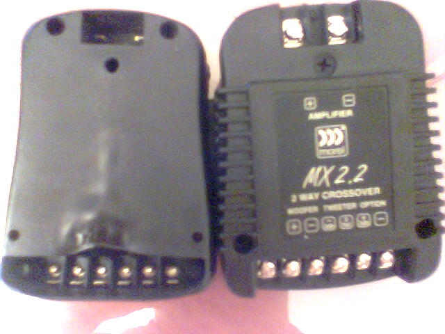

זה קרה כי המגבר נכנס לCLIPPING ... יש טיפה סימנים על הקרוס שכאילו משהו נשרף פעם (הטויטר)
והדבק של הסליל בתוך הקרוס טיפה חום בקצוות.
לגבי הרמקול , אני לא יודע מה ההשפעה אבל חיברנו חיבור קצר ל+ ו - , נתנו לו לעבוד בווליום גבוהה ואין חירחורים או כל מיני רעשים לא צפוים , גם מהטויטר וגם מהקרוס ...(ד"א אני חיב לציין שהטויטר שלהם נשמע מעולה)....
עוד לא חיברתי כמו שצריך בדלתות והכל אבל בכללי , מה כבר יכול לקרות לרמקול ?
לדעתי אין שם משהו דרסטי שישמע רק באוזן , אבל עדין אני לא רוצה משהו מקולקל ...

אתה רשמת שיש להייבריד שלך טוויטרים של דוטק...MK11 זה של דוטק
