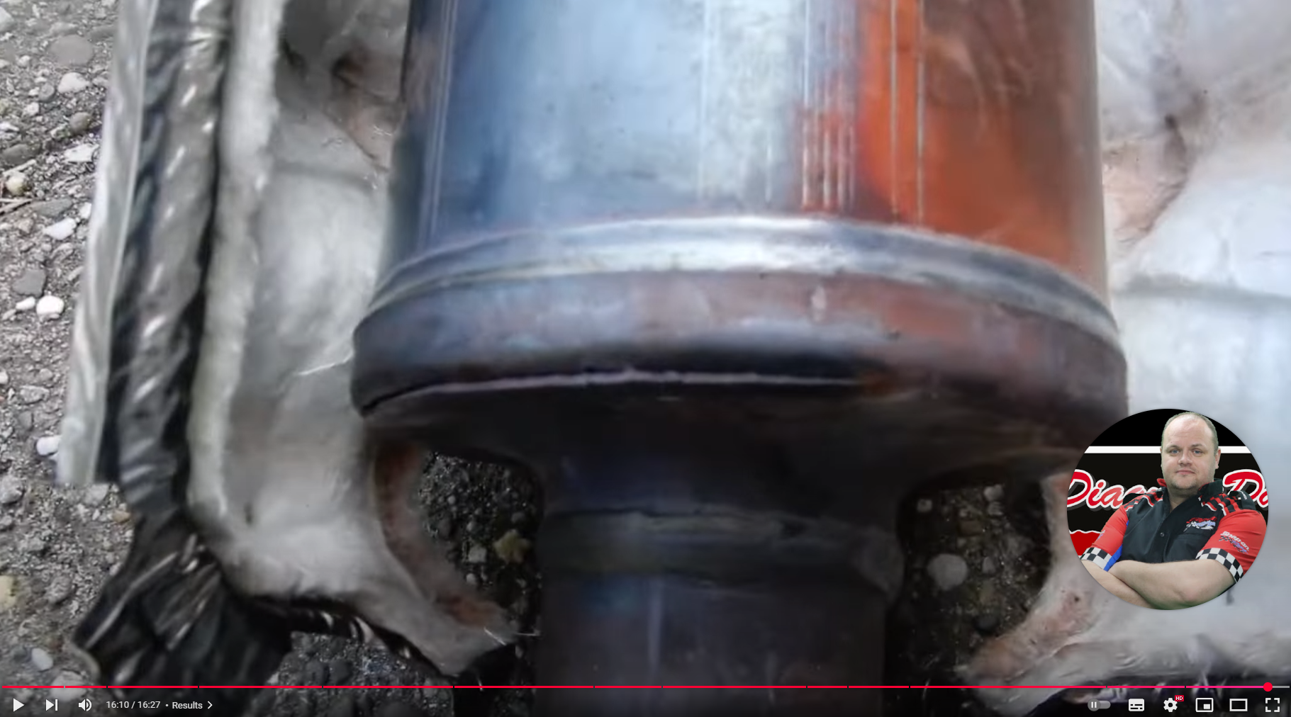

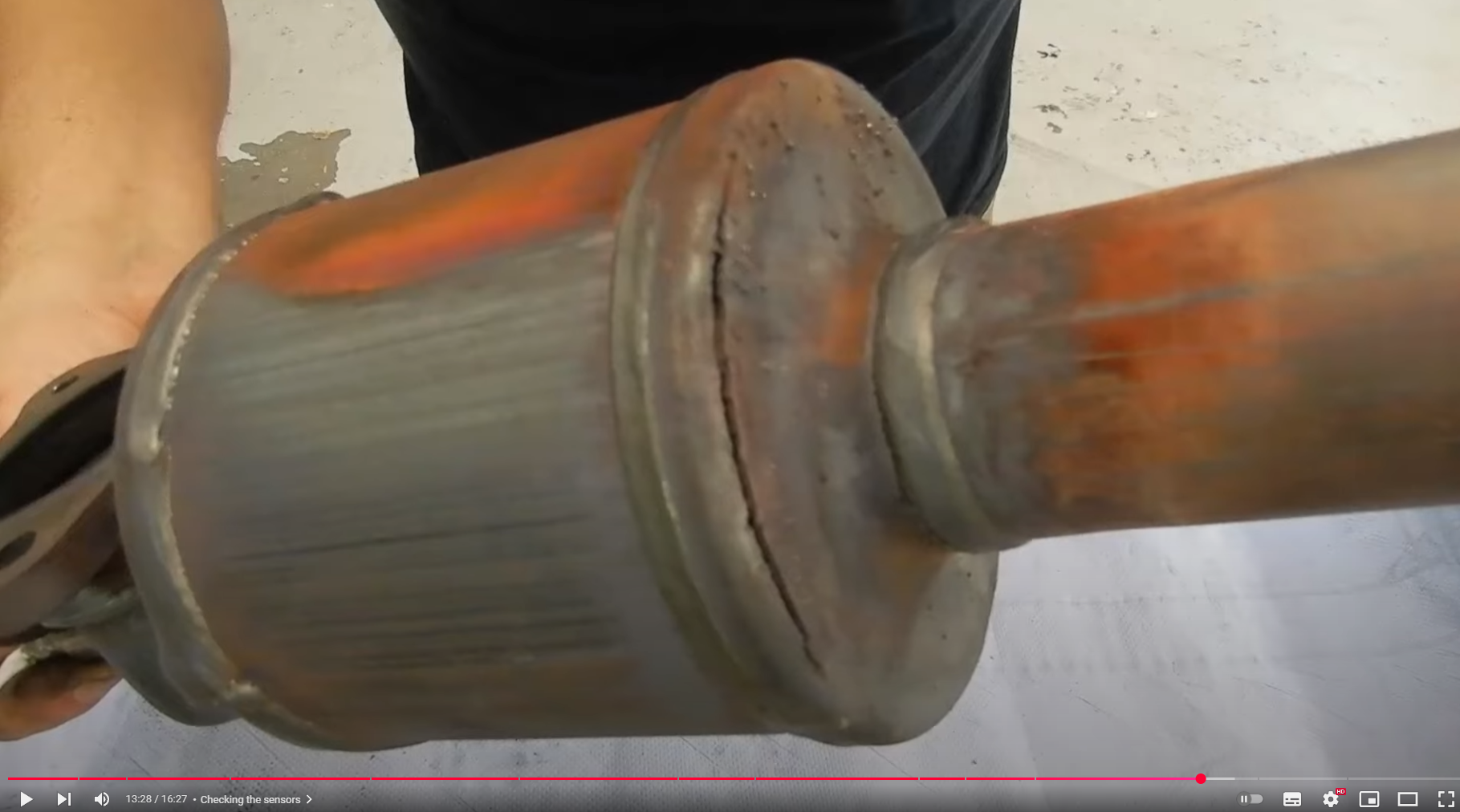

אני אנסה את מזלי שוב,
לגבי הממיר, פירסמתי את זה בעבר, אבל לא ראיתי התייחסות,
מאבחן תקלות מאוד מוכשר ופדנט שאני עוקב אחריו ביוטיוב קיבל לידיו 208 עם קוד 420
הוא ניצל את ההזדמנות ללמד על חיישני חמצן וכיצד הם פועלים ועל הדרך איבחן את הבעיה לעומק האפשרי,
הסיבה לבעיה - כניסת אוויר לא מנוטר, זה סיקרן אותו, אז הוא פירק את המגן חום של הממיר וגילה סדק שדרכו נכנס אוויר, ריתוך זריז והממיר כמו חדש.
בסיום הפרק, הוא נזכר ששבוע שעבר היה אצלו רכב זהה עם אותה הבעיה והממיר כנראה עוד זרוק בחצר,
הלך לבדוק, וגם בממיר הזה יש סדק בדיוק באותו המקום.
הוא פונה בקצרה למכונאים שצופים שיבדקו את הנושא אם נתקלים בו וזה יותר לא עלה שוב.
מהניסיון הלא רב שיש לי, אצלי בהגיון הכל מצביע על כשל סידרתי בייצור,
לצורך העניין, הצצתי על תמונות של ממיר של C4  לצורך השוואה - נראה אותו הדבר.
למזלי נגמלתי מהפרנקופיליה שלי חלקית, לא מעיז לחשוב על אחת מודרנית.
אז לי לא ייצא לבדוק את הסוגיה, אבל אם אחד מכם עומד לקבל קנס רציני מהממיר, הייתי בודק את הסוגייה הזאת קודם לפני שאני רץ להחליף.
