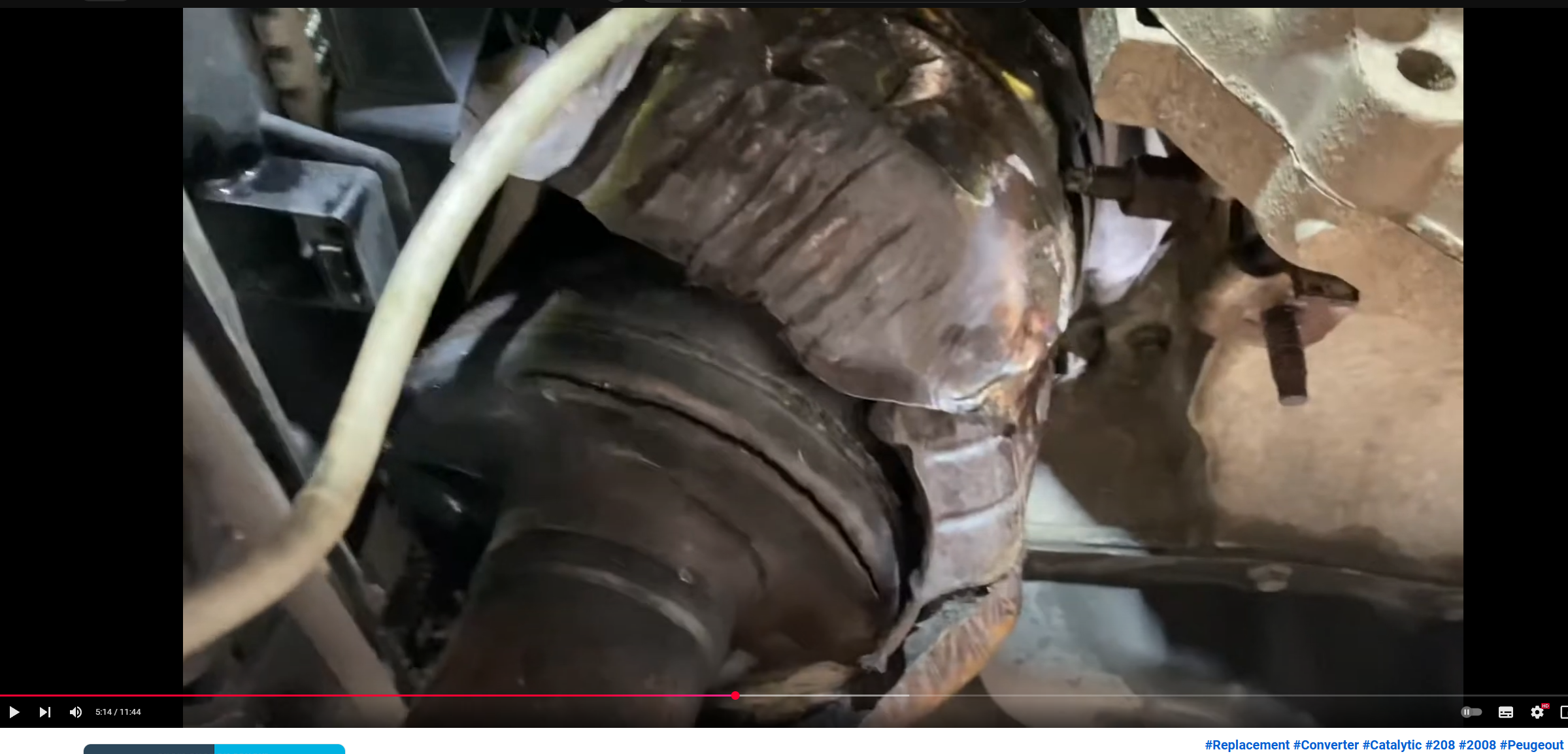

בתאריך 26.3.2025 בשעה 21:34, yairw כתב:
אני אנסה את מזלי שוב,
לגבי הממיר, פירסמתי את זה בעבר, אבל לא ראיתי התייחסות,
מאבחן תקלות מאוד מוכשר ופדנט שאני עוקב אחריו ביוטיוב קיבל לידיו 208 עם קוד 420
הוא ניצל את ההזדמנות ללמד על חיישני חמצן וכיצד הם פועלים ועל הדרך איבחן את הבעיה לעומק האפשרי,
הסיבה לבעיה - כניסת אוויר לא מנוטר, זה סיקרן אותו, אז הוא פירק את המגן חום של הממיר וגילה סדק שדרכו נכנס אוויר, ריתוך זריז והממיר כמו חדש.
בסיום הפרק, הוא נזכר ששבוע שעבר היה אצלו רכב זהה עם אותה הבעיה והממיר כנראה עוד זרוק בחצר,
הלך לבדוק, וגם בממיר הזה יש סדק בדיוק באותו המקום.
הוא פונה בקצרה למכונאים שצופים שיבדקו את הנושא אם נתקלים בו וזה יותר לא עלה שוב.
מהניסיון הלא רב שיש לי, אצלי בהגיון הכל מצביע על כשל סידרתי בייצור,
לצורך העניין, הצצתי על תמונות של ממיר של C4  לצורך השוואה - נראה אותו הדבר.
למזלי נגמלתי מהפרנקופיליה שלי חלקית, לא מעיז לחשוב על אחת מודרנית.
אז לי לא ייצא לבדוק את הסוגיה, אבל אם אחד מכם עומד לקבל קנס רציני מהממיר, הייתי בודק את הסוגייה הזאת קודם לפני שאני רץ להחליף.
בשיטוט רנדומלי ביוטיוב נתקלתי בסרטון החלפת ממיר לפיג'ו,
וכשהבחור שלף את הממיר הישן ראיתי משהו מוכר:
תקראו לי נביא זעם - יש כשל סידרתי מכאני בממירים שלהם ואף אחד לא טורח להעלות את זה למודעות הרבים,
כולם מחליפים כאשר ריתוך יסדר את הבעיה.
אוויר לא מנוטר נכנס דרך הסדק והמחשב יקפיץ תקלות
למי שמעוניין בסרטון המלא:
עריכה אחרונה על ידי yairw
  • מעניין 3
כבר חתמתי...

בתאריך 28.3.2025 בשעה 20:03, yairw כתב:
יכול להיות שזה יותר נפוץ ממה שזה אמור להיות, אבל סרטון ביוטיוב זו לא סטטיסטיקה. מוזמן להראות את זה ליוסי ממוסך גבע ולשאול אותו בכמה מהמקרים ראה ממיר במצב כזה, אולי נקבל איזו תובנה...
יצא ואני בקבוצה שיש בה עשרות בעלי רכבים עם THP בתקן יורו 6 שפירקו ממיר, מכל מיני סיבות.
לא יצא לי להבחין באף אחת מעשרות התמונות של ממירים מפורקים בסדק כזה, ועד כמה שאני יודע - גם להם לא יצא להבחין (במציאות, לא בתמונה). אז אולי הבעיה פחות נפוצה משנדמה לך.

לפני 5 שעות, nadavd4 כתב:
יש לך תמונות של ממירים שפורקו פה בארץ?
חייבים להסיר את מגן החום בכדי לראות.
אני מוכן להתערב שאם פירקו ממיר תקול ואז ראו סדק, הדבר האחרון שחשבו עליו זה לרתך אותו אלא ראו את זה בתור סוג של הצדקה להחלפה, הרי הנה, נזק פיזי ברור
