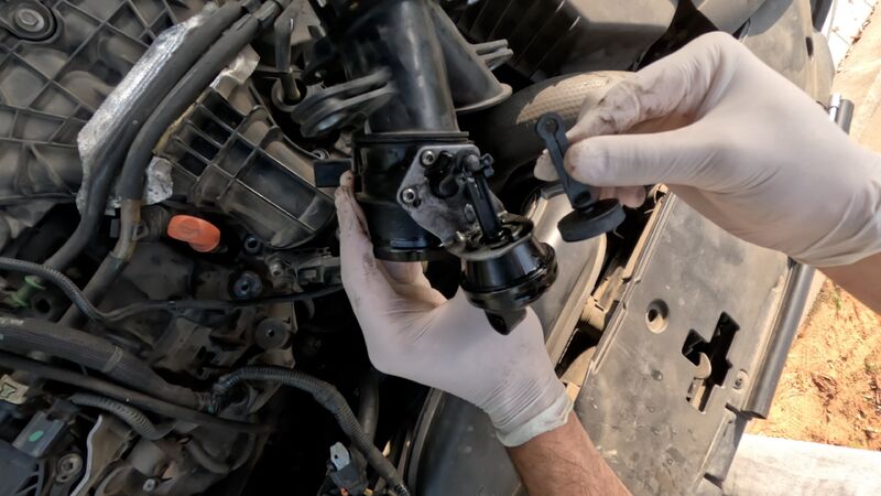

מכיון שמדובר במנוע דיזל - מה מטרת המצערת הזו? האם היא אמורה להיות פתוחה לרווחה בנסיעה רגילה וסגורה כמעט לגמרי בהורדת רגל מהגז בשביל בלימת מנוע?
לפני 3 שעות, nadavd4 כתב:
מה מטרת המצערת הזו?
לכיבוי חלק של המנוע בלי רעידות ולביצוע פעולת  EGR (סוגרת חלקית את כניסת האוויר כדי שיכנסו יותר גזים דרך ה  EGR), גם משתתפת ברגנרציה של מסנן חלקיקים.
  • אהבתי 2
בדיוק מה שבוקי כתב. הסימפטום היחיד שיכול,להיות נוכח בנסיעה זה כמו מיספיירים קטנין סביב 1500 סל"ד בשיוט, שם הegr בפעולה.
כיבוי המנוע תמיד חלק, צרפתי בכל זאת.

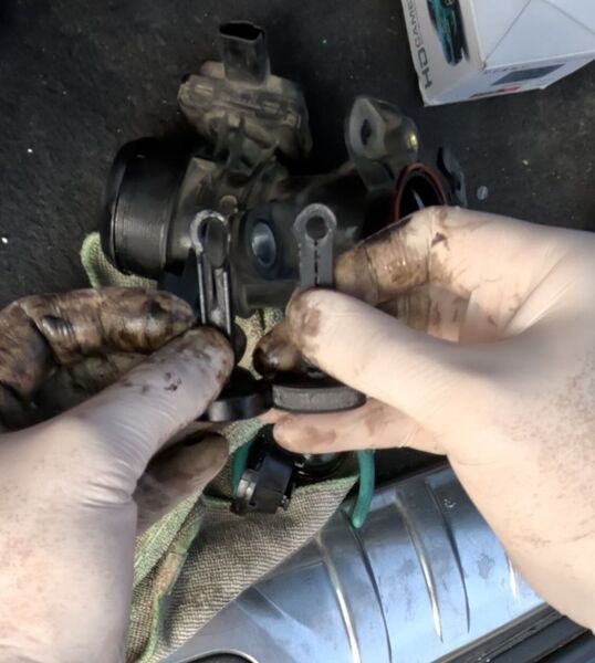

כל אחד צריך חבר עם מדפסת.
במקרה שלי יש כמה... ושכן עם מפעל ייצור מתכת שגם מדפיס עם החומר הרציני שדווקא נשבר.
זה מודול שאני יצרתי
החלק ששלחת סיני וכולל בתוכו רכיבים יותר רציניים מאשר חתיכת פלסטיק, זה לא דברים שהייתי מהמר עליהם...
לפני 3 דקות, EliC25 כתב:
זה מודול שאני יצרתי
אני יודע שאתה יצרת אבל מן הסתם לא תפרסם אותו בחינם כיאה לך 😅?
חוץ מזה הסינים לא עד כדי כך גרועים תראה איזה רכבים הם מביאים פה....
לפני 23 שעות, Deutz912 כתב:
לא, זה לקח לי די הרבה זמן וגם עלה כסף למדל (נעזרתי באיש מקצוע)
כפי שציינתי בסרטון, העלות זניחה ומטרתה לכסות את העלויות.. :)
בהתחלה הדפסתי מONYX
https://markforged.com/materials/plastics/onyx
אבל החומר הזה קשיח מדי ולכן נשבר (צריך גמישות קלה) ויתכן גם בגלל שיטת ההדפסה
אחר כך הדפסתי עם PETG כי הבנתי שהטמפרטורה במיקום היעודי לא גבוהה באופן שיעוות את החומר הזה. בכל אופן אני במעקב
בתאריך 3.12.2024 בשעה 22:25, EliC25 כתב:
זה פיג'ו, לא ואג.
מה הקשר. הרבה רכבים חולקים את אותם חלקים. חוץ מזה שיש שם להרבה יצרנים.
ובדוק שזה מתאים.
חוץ מזה רוב היצרנים מייצרים בסין אז זה כבר לא משנה היום כמעט מאיפה רוכשים
הייתי מנסה השביל 20 שקל.
עריכה אחרונה על ידי צמיגי
אני בוודאי מודע לזה שרכבים שונים חולקים אותם חלקים (פחות חפיפה בין ואג לסטלנטיס) זה לא באותם ממדים, בודאות. מידלתי את החלק ואני יכול לזהות אותו, החלק של ואג צר וארוך יותר.
