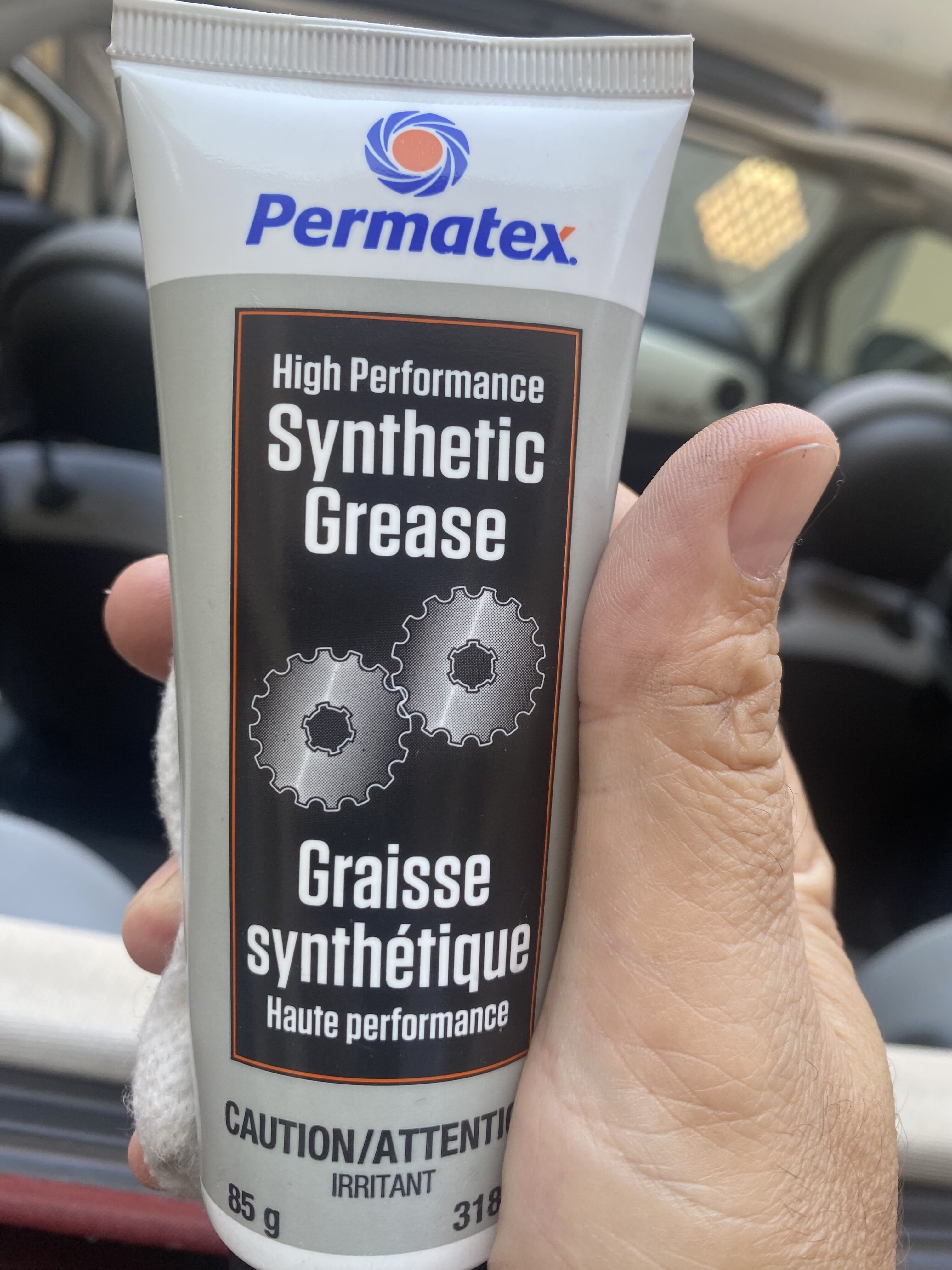

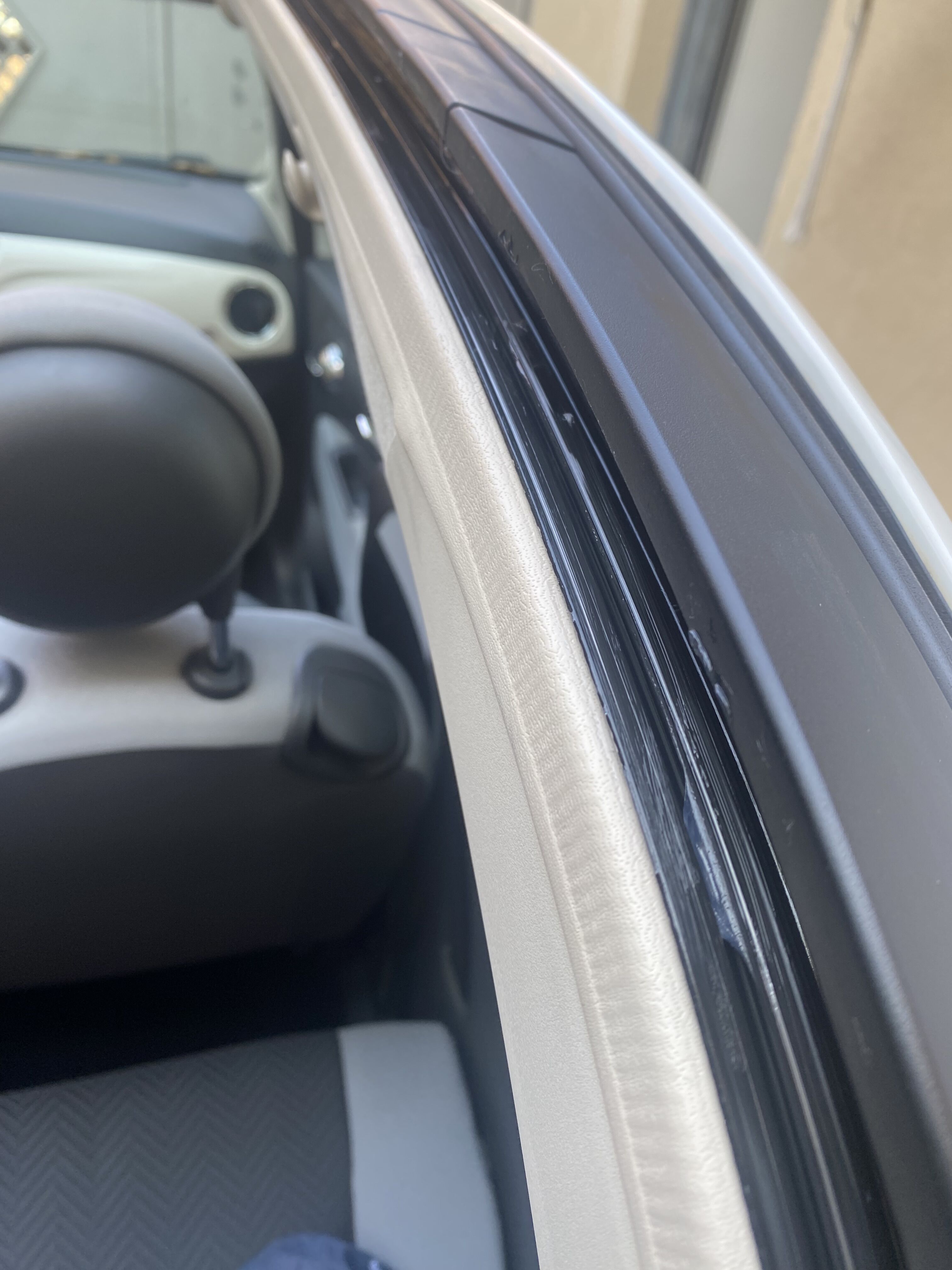

פעם בשנה כדאי מאוד לנקות את המסילות של הגג ולגרז אותם בגריז מיוחד שלא תוקף את הפלסטיקים. המובילים של הגג עשויים פלסטיק (לא איכותי במיוחד) וכל קליפס פלסטיק שנשבר משבית את הגג והארנק אז חשוב מאוד לשמור עליהם.

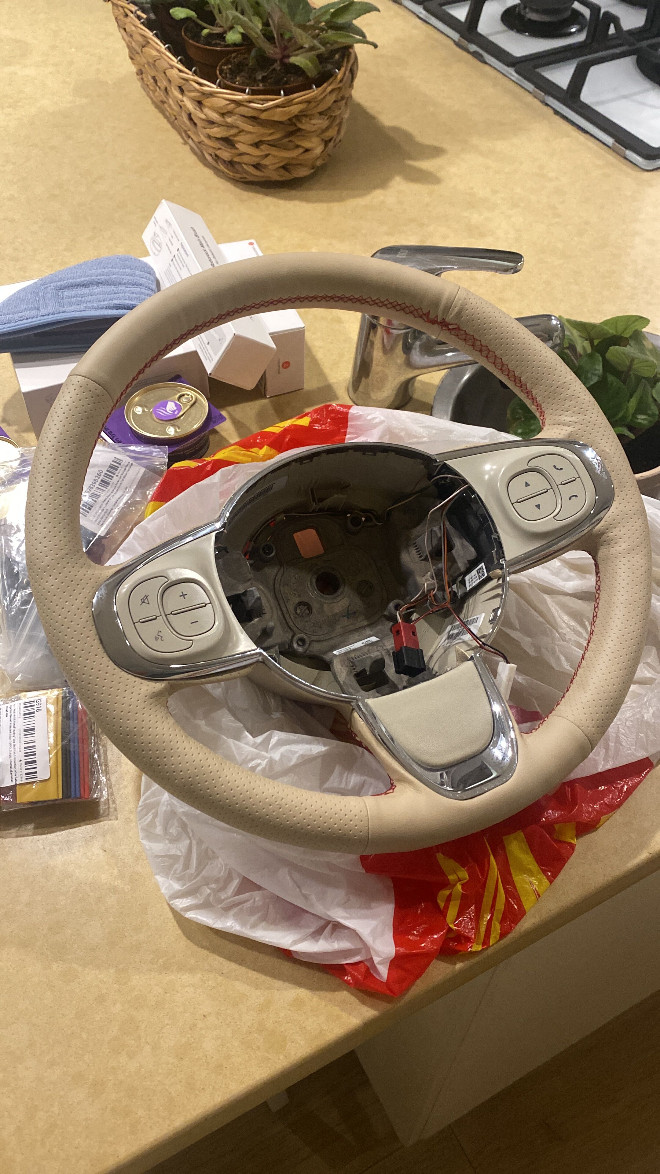

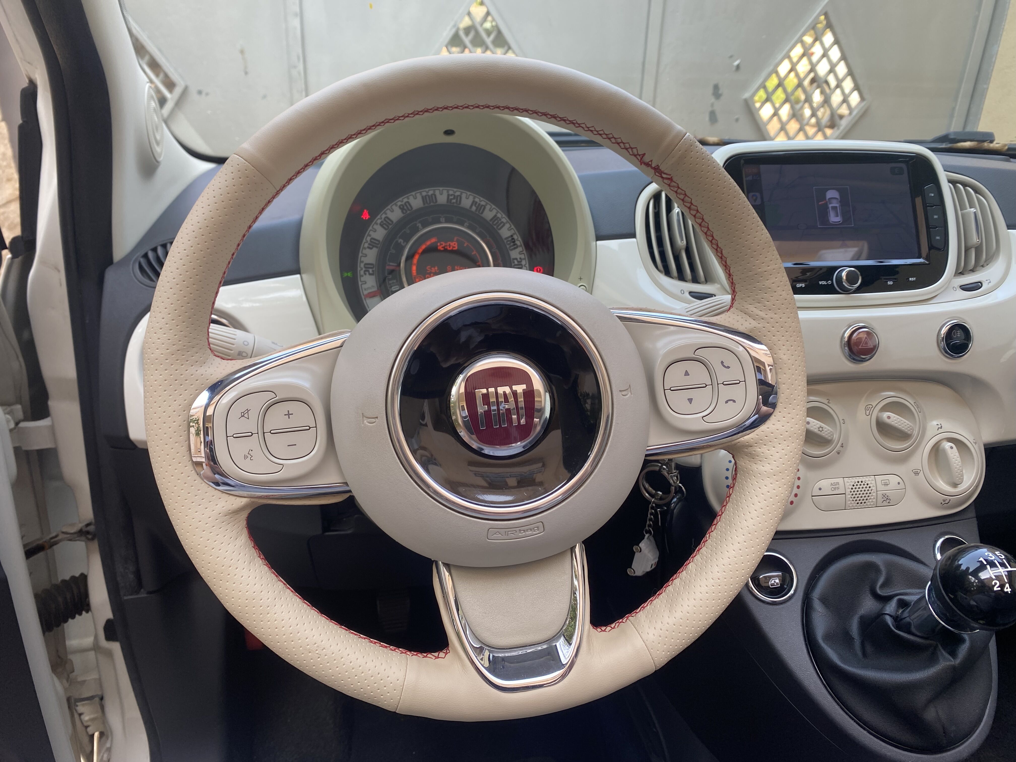

בלי קשר הזדמן לידי הגה במצב מושלם של הדגם המפואר עם ציפוי עור... שדרוג ראוי מאוד.
מעט חששתי מפירוק הכרית וההגה אבל יש המון סרטונים באינטרנט עם הטכניקה הנכונה לפתוח כל פלאג או קליפס ותכלס כל הסיפור לקח 10 דקות.

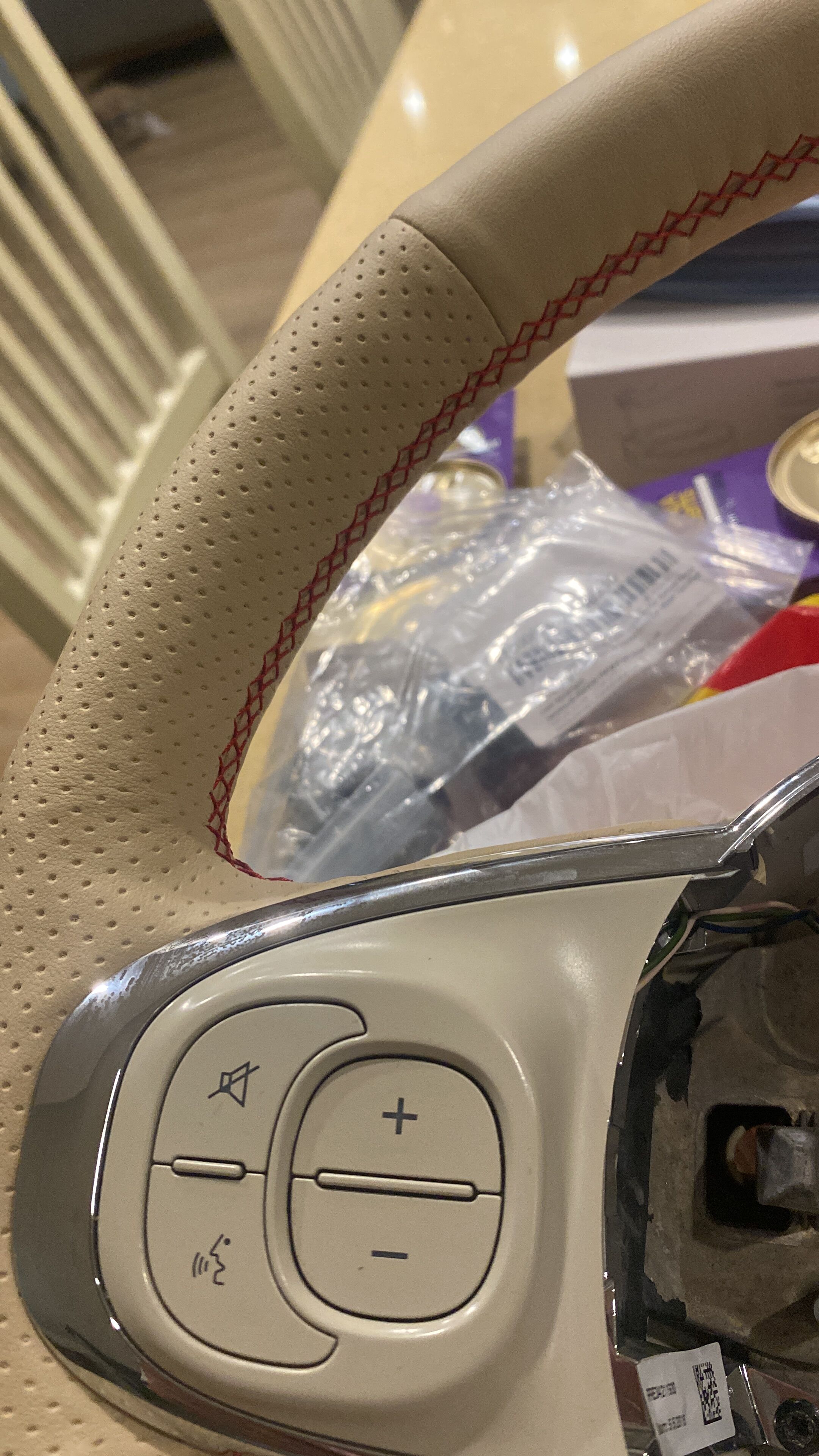

יפה ההגה.
אגב האם הכפתורים על ההגה עובדים אחרי החלפה למערכת אפטרמרקט? יש לך "מתאם הגה" מותקן?
ואם הם כן עובדים, מה לגבי הכפתורים של הדיבורית שלא היו בהגה המקורי?
עובדים גם?
כל הכפתורים עובדים דרך המתאם של ה can שהגיע עם הרדיו. כפי שכתבתי בעבר xtrons הוא המותג הכי מומלץ ומתאים ל 500 הכל עבד plug and play מהכופסה. גם בהגה המקורי היו לחצנים לדיבורית. ההבדל בין המקורי לחדש הוא רק הציפוי.
לפני כשעה, סולל הדרך כתב:
חשבתי ששלך זהה 1 ל 1 לשלי במפרט למעט הגג, אבל מסתבר שלא, אצלי אין דיבורית ואין את הכפתורים האלו בהגה. יש רק Volume, Mute ודפדוף תחנות.
לפני 5 שעות, Buki כתב:
יצאתי חומוס ואתה צודק... בכלל לא שמתי לב שיש הבדל.
הכפתורים של החיוג הניתוק עובדים הכפתור להפעלה קולית לא עושה כלום... אולי אפשר להגדיר, לא יודע וגם לא ממש משנה. סה"כ ההבדל קיים אבל ממש זניח עד כדי שבכלל לא הבחנתי בו.

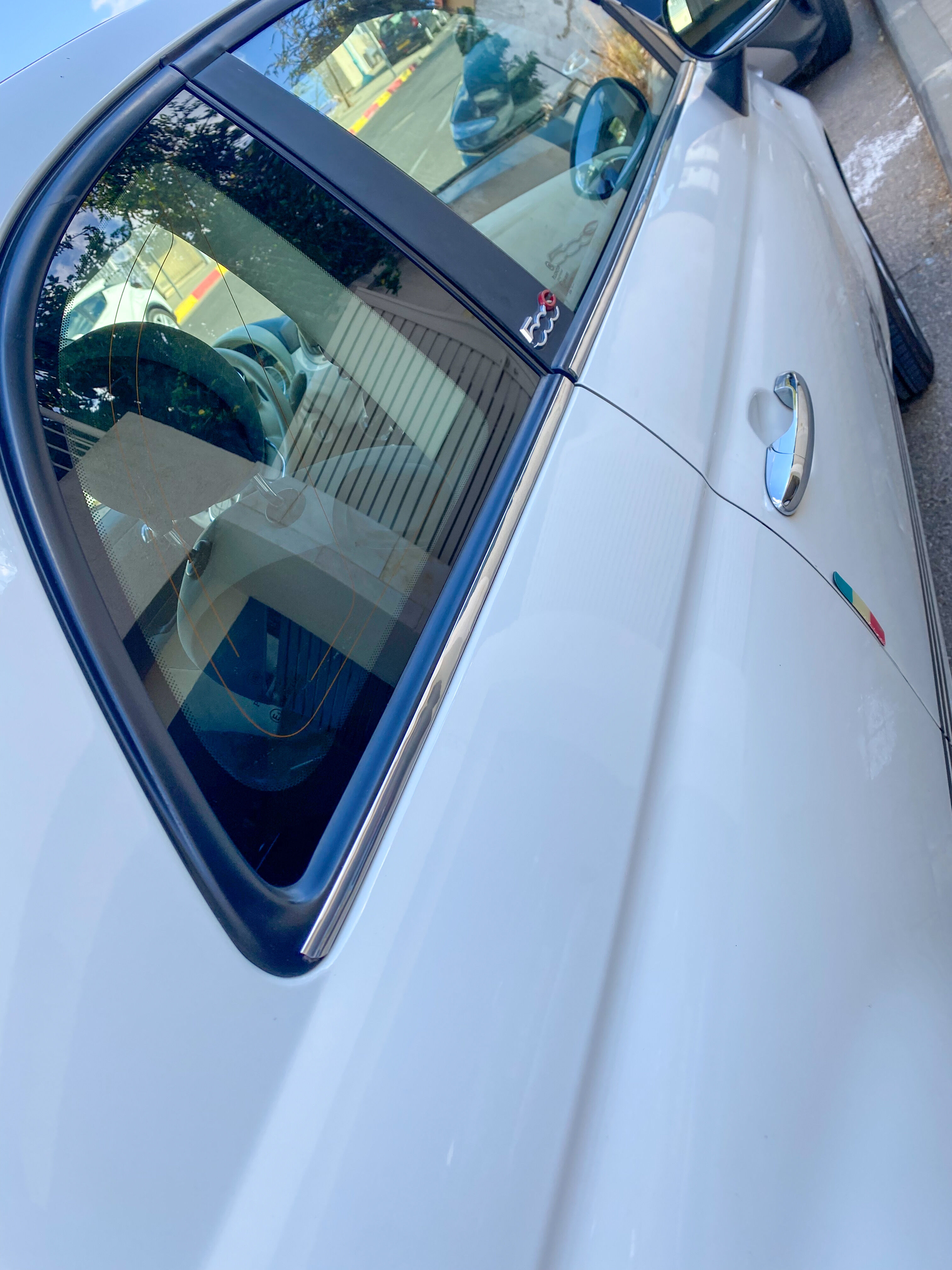

חשקה נפשי בפנסים מושחרים.
לא יגיע דרך הדואר כך שאין חשש של משרד התחבורע
השאלה אם זה חוקי ועובר טסט?
לפני 43 דקות, סולל הדרך כתב:
גם דרך חברות משלוחים זה לא יעבור.
אבל בכללי זה לא חוקי ולא עובר טסט.

השאלה היא אם זה באמת לא יעבור טסט כי יש רכבים שמגיעים עם פנסים מושחרים
באופן כללי יש דברים שאסור שיהיו ברכב, למעט רכבים שמגיעים ככה מהמפעל. גם השחרה, גם לדים, גם הנושא של גלגל רזרבי.
לעניין השאלה הספציפית - תקנות התעבורה, סעיף 341 סעיף קטן א:
ציטוט
ברכב, למעט אופניים, אופנוע ועגלה, יותקנו שני פנסים אחוריים שאורם אדום אשר ייראה ממרחק של 150 מטרים לפחות מאחורי הרכב בזמן תאורה ובמזג אויר נאה
עם ההשחרה הזו אני מניח שהפנס לא ייראה ממרחק של 150 מטר.
פורד פיאסטה 1.25 ידנית 2012
שים לב שסהכ מדובר על כיסוי לפנסים, עיניין של טעם אישי.
טסט זה לא יעבור, אם כבר אתה בעיניין כיסויים, קח כזה שעדיין "חוקי" פחות או יותר.

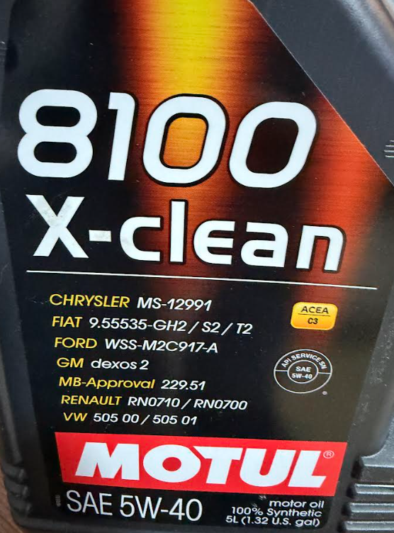

שמן מנוע של מוטול בתקן (אחרי שדייקו אותי בטיפול הקודם)
פילטר שמן מקורי
