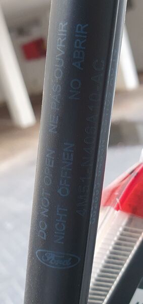

אני צריך להחליף את זרועות תא המטען
רוצה להזמין מחול כדי לצמצם עלויות
לא מצליח להבין מהתמונה מה המקט שאני צריך לחפש.
והאם הבולמים זה סטנדרטי או שבגלל שזה סטיישן זה מידה שונה.
אשמח לקבל הכוונה
תודה

לאחר קושי בהשגת החלק
אותר בולם של יונדאי אקסנט 2009 שהוא מתאים בגודל אבל לא מדוייק בניוטון,
הורכב, תא המטען נפתח במהירות וצריך לרסן אותו עם היד קצת.

בולמים מקוריים או תוצרת STABILUS יש להם האטה/בלימה לקראת סוף המהלך.

החלפת את שניהם?
כן, אפשר להחליף רק אחד?
חשבתי שזה יהרוס את האיזון של הדלת.
אולי אני באמת יחזיר אחד ישן אוליי זה ירסן קצת את הפתיחה

לא יודע אם אפשר להחזיר אחרי שכבר פתחת את הטבעת שלו.
אם בזמן הפירוק הטבעת הקפיצית לא עפה מהמקום אפשר לפרק ולהרכיב בלי שום בעיה, זה רב פעמי.

מתרכך מעצמו תוך חודש בערך, לא כדאי להרכיב ישן וחדש בו זמנית
אם נגיד במקור היה שם 400N ושמת 600N זה לא מתרכך אלא הדלת קופצת בעוצמה למעלה וקשה לסגור אותה.
חריגה של 50N בערך אכן לא משמעותית ועם הזמן זה הופך לסביר.
חריגה של 60 ניטון,
אחרי שכמעט עפה הלסת לאשתי,
פרקתי היום אחד והחזרתי את הישן,
הדלת מחזיקה למעלה והפתיחה ממש טובה,
השאלה אם לאורך זמן זה לא יגרום נזק?
זה 60 בכל צד, זאת אומרת 120.
יש בכמה מכוניות סידור של מכסה מנוע שנתמך על ידי בולם אחד בצד אחד.
לכן לא רואה אין שני בולמים בכוח שונה יכולים לגרום לבעיות.
