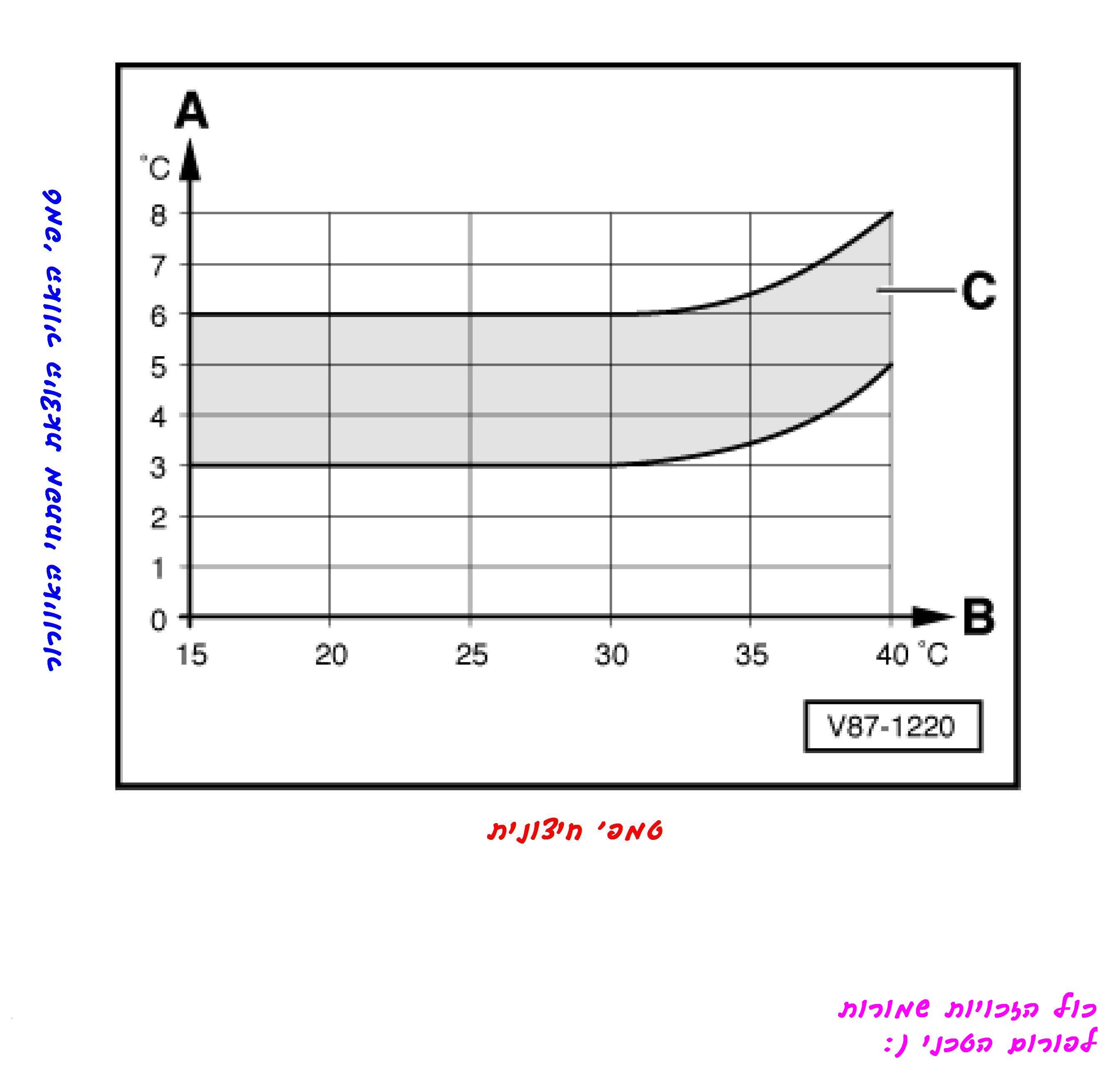

לכול ייצרן רכב יש הנחיות נבדיקה מדוייקות כיצד ובאיזה תנאים יש לבדוק את הטמפ' של האוויר היוצא מפתחי האיוורור.
ההנחיות המצורפות מתאימות לרכבי קונצרן VAG.
בעיקרון הטמפ' באיזור הפתחים תלוייה בטמפ' החיצונית וגם בגובה הלחות לכן תוצאות הבדיקה עשויות להשתנות.
בדיקה כללית
1. החנה את הרכב באיזור מוצל.
2. מדוד את הטמפ' החיצונית.
3. תן למנוע להגיע לטמפ' עבודה של 90 מעלות צלזיוס.
4. סגור את כול החלונות.
5. סגור את כול הפתחים של מיזוג האוויר חוץ מפתחי האיוורור במרכז הדשבורד.
6. תעביר את כפתור המיזוג למצב סחרור אוויר פנימי.
7. תפעיל את המזגן על הטמפ' הכי נמוכה ומהירות המפוח במצב אמצעי.
8. תעלה את הסל"ד ל-1500-2000 והחזק אותו במצב זה.
9. לאחר 5-10 דקות הטמפ' פתח האיוורור צריכה להיות בין 3-6 מעלות צלזיוס כאשר הטמפ' החיצונית היא בסביבות 32 מעלות צלזיוס.
את המדחום יש לדחוף פנימה לתוך פתח האיוורור.
הבדיקה מתייחסת כאשר אדם אחד נמצא בתוך הרכב.
