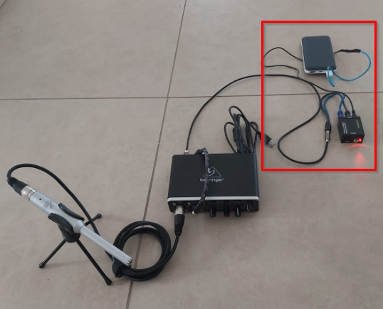

יש לי בבית ממיר אנלוגי לדיגיטלי שעלה לי 10 דולרים סה"כ - צריך להכין לו ספק כוח 5V כלשהוא (גם עלויות של כמה שקלים בודדים וקצת יצירתיות)
אפשר לראות את זה כאן - לפתרון שבניתי בתמונה השתמשתי בPOWER BANK
בעצם מה שרואים כאן זה ציוד לביצוע מדידות אבל אין לו יציאה אופטית ורציתי להכנס אל הDSP שלי באופטי אבל גם רציתי שהממיר מאנלוגי לדיגיטלי יהיה נקי ככל האפשר אז מקור הכוח הוא סוללת DC חיצונית ויציבה.
