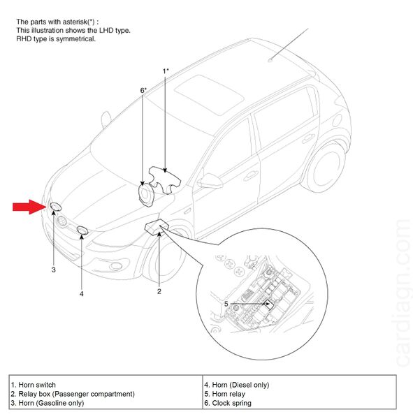

הצפצפה חלשה , מעוניין להחליף אותה .
האם זה מחייב לפרק את כל הטמבון?
יש למישהו ניסיון עם הרכב הספציפי הזה או תמונה היכן הצופר ממוקם?
אביב8)
הצופר נמצא מאחורי הפגוש בצד ימין ומחוזק בעזרת בורג בודד (עם כיוון נסיעה).
מה הבעיה שבגללה אתה מחפש את הצופר ?
איזה כייף לי :)
הצפצפה חלשה ממש , האמת שזה כבר כמה שנים ככה , רכב של אמא שלי .
הצופר של יונדאי חלש בדכ , אבל ברכב שלה ממש חלש .
אתה יודע במקרה חייב לפרק את כל הטמבון בשביל זה או שיש דרך "קצרה" יותר ?
אביב8)
אין דרך קצרה יותר.
לפני שאתה מחליף תבדוק מהו המתח שמגיע לצופר בזמן הפעלה.
