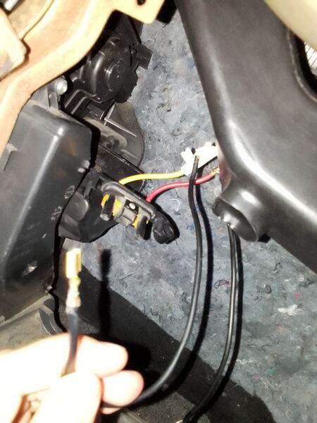

היה לי אותה בעיה בניסן נוט זה בעיה ידועה מה שעשיתי זה שחתכתי את החוטים וחיברתי עליהם נעלי כבל ולחצתי אותם ישירות למפוח אוכל לשלוח דוגמא אם תרצה
אגב מניסיון ארוך שלי עם מפוחים של ניסן נוט שלח תמונה נראה אם באמת הלך

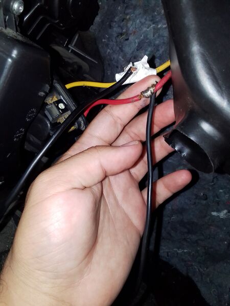

אגב, הסיפור הוא כנראה שהמפוח לא היה תקין צורך יתר על המידה, וזה יצר את המצב הקודם של התכת הפלסטיק. המצב הזה גרם לחיבור רופפים ביותר (הדשבורד שם פתוח לרווחה כי הייתי צריך מידי פעם להזיז את חיבורי המפוח בשביל שיעבוד ורק בזוית מסוימת הוא הסכים לעבוד...)
זה המצב הנוכחי, תמונה מעכשיו:
לדעתי הפיתרון המומלץ זה לחתוך את החוטים קרוב לקונקטור ולהלחים קונקטור חדש+בידוד מתכווץ.

א. אשלח תמונה
ב.הרבה פעמים הולך הקונקטור בגלל התרחבות החיבורים ויוצרים חיבור רופף ואז צריכת החשמל לא שווה וזה מה שגורם להמסתה עדיין לא בטוח שהמנוע הלך

אני מבין שמה שאתה מחזיק ביד, אתה מחבר למפוח. איך אתה יוצר הפרדה בין החוטים התוך המפוח שלא יגעו אחד בשני בתנועה?
