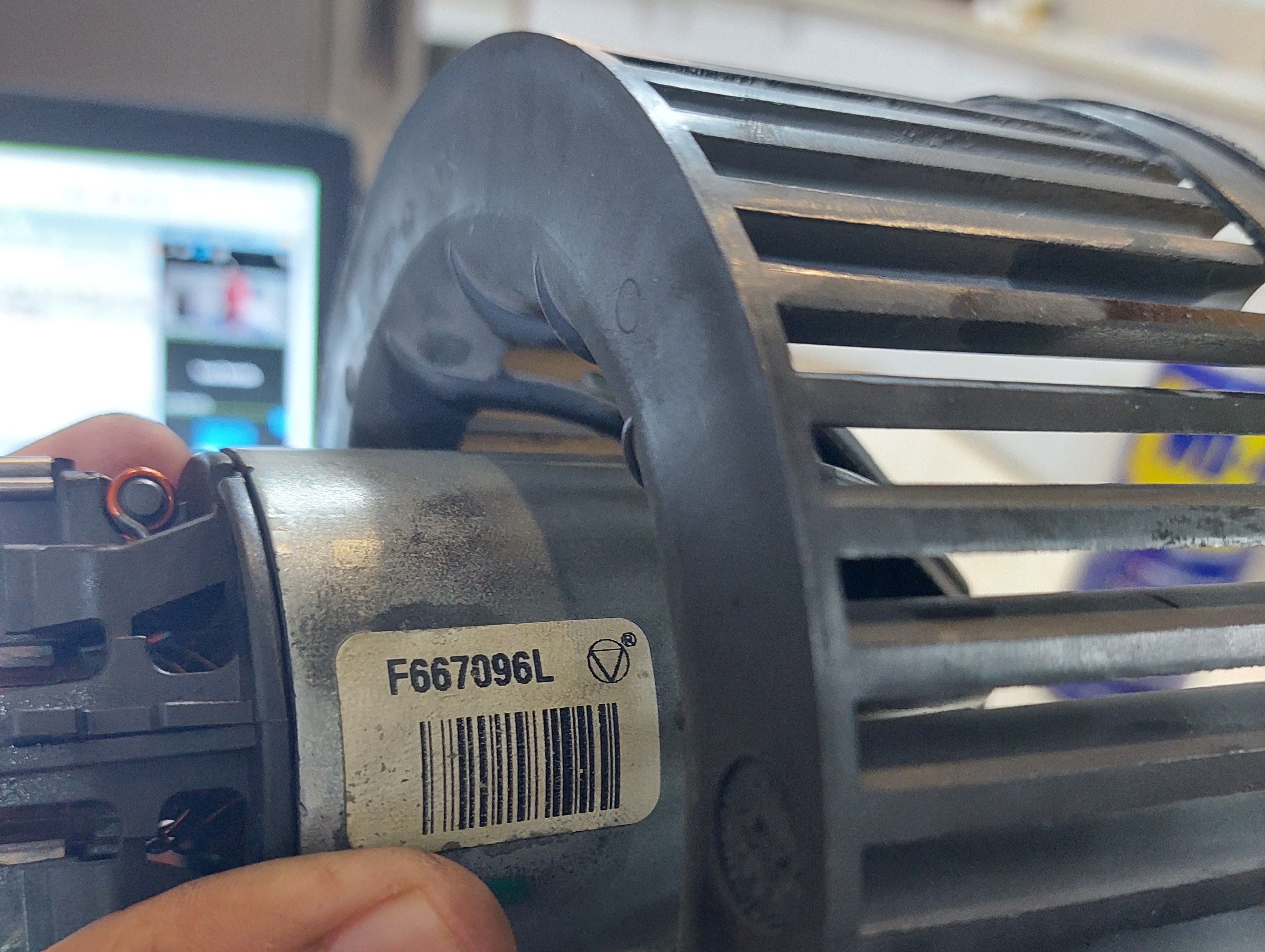

זה הרעש בסרטון. צירפתי גם עוד תמונה - בסליל של המפוח יש כמו גוש לבן, אמור להיות שם? אולי הוא גורם לרעש? VID-20231006-WA0010.mp4
תודה מרק. למי מנה שראיתי האתר הזה לא שולח לישראל, אבל עכשיו אני מצליח לחפש עם גוגל תמונה לפי התמונה שבאתר, גם תמונות מאתרים אחרים. --- אז ככה, הגיע המפוח החדש, חתכתי את הקונטקטור וחיבור את החוטים עם שוקולד לחלוטין חדשים שמגיעים עד למפוח עם נעלי כבל. למען האמת המפוח של Swag קצת רועש בעוצמה 1 ו2 משום מה גם שאני מפעיל אותו גם מחוץ למושב שלו.. אנסה לדבר עם האתר שקניתי מהם.

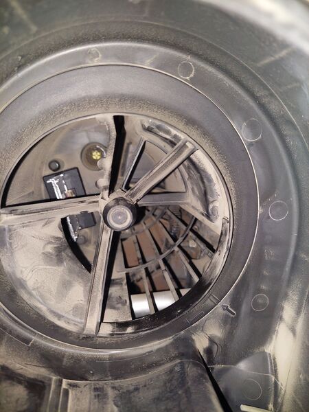

תודה מרק. עד שאבדוק שזה תואם לגמרי, בנתיים שלפתי את המפוח ושימנתי בכל המקומות שמסתובב, גם שלפתי את הפינים אם אני צודק וניקתי שם. רק מקווה שהשימון לא יכול להרוס או לגרום לחימום.. אגב, למתעניינים היכן נמצא וכיצד המפוח מקרר את הנגד - מצרף תמונה של מיקום המפוח ביחס לנגד -

חוזר לעדכן בעיקר לאלה שתהיה להם בעיה בעתיד. מזכיר ששלב 1 לא עבד ואז היה ריח שרוף, אבל אם הייתי שם 3 ואז חוזר ל1 היה עובד ללא ריח. חזרתי לתקלה וניסתי שוב לפתור אותה, הצצתי על המפוח בזמן שאני מפעיל על 1 וראיתי שהוא מתחיל לנוע ואז נעצר ויזה הסקתי שכנראה הבעיה המפוח שהוא כנראה תקוע אם אני נותן לו זרם חלש בעוצמה 1 ולכן הוא לא מצליח להתחיל תנופה וממילא אין מה שיקרה את הנגד מהירויות ולכן הוא מתחמם ויש ריח שרוף. זה גם מסביר למה שאני מעלה ל3 ולפעמים אף ל2 זה עובד ואז שאני חוזר ל1 זה ממשיך לעבוד. מדובר אגב לאחר שהחלטתי נגד מהירויות. האמת שבזמנו פתחתי את המפוח וניקיתי אבל כנראה עדיין הוא תקול או תקוע ולכן אנסה להזמין חדש מהאתר שמרק מצא לי שם את הנגד מהירויות. -
