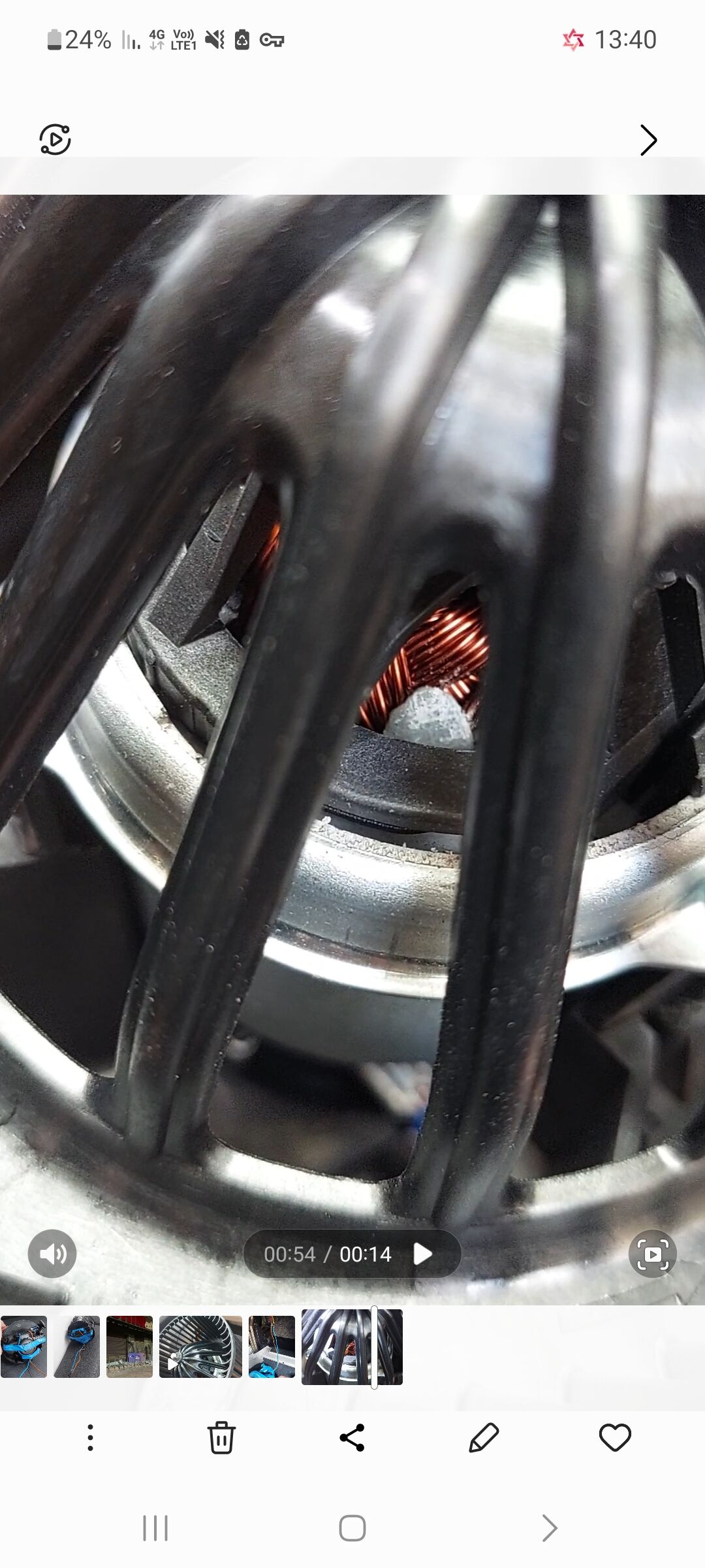

  6. זה הרעש בסרטון. צירפתי גם עוד תמונה - בסליל של המפוח יש כמו גוש לבן, אמור להיות שם? אולי הוא גורם לרעש? VID-20231006-WA0010.mp4

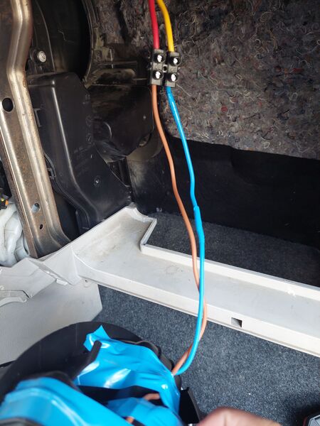

  7. תודה מרק. למי מנה שראיתי האתר הזה לא שולח לישראל, אבל עכשיו אני מצליח לחפש עם גוגל תמונה לפי התמונה שבאתר, גם תמונות מאתרים אחרים. --- אז ככה, הגיע המפוח החדש, חתכתי את הקונטקטור וחיבור את החוטים עם שוקולד לחלוטין חדשים שמגיעים עד למפוח עם נעלי כבל. למען האמת המפוח של Swag קצת רועש בעוצמה 1 ו2 משום מה גם שאני מפעיל אותו גם מחוץ למושב שלו.. אנסה לדבר עם האתר שקניתי מהם.

  9. תודה רבה יוסף. אני מבין שמה שאתה מחזיק ביד, אתה מחבר למפוח. איך אתה יוצר הפרדה בין החוטים התוך המפוח שלא יגעו אחד בשני בתנועה? אשמח לקבל את הקישור שקנית, שאבדוק לגבי קטנטקטור חדש.

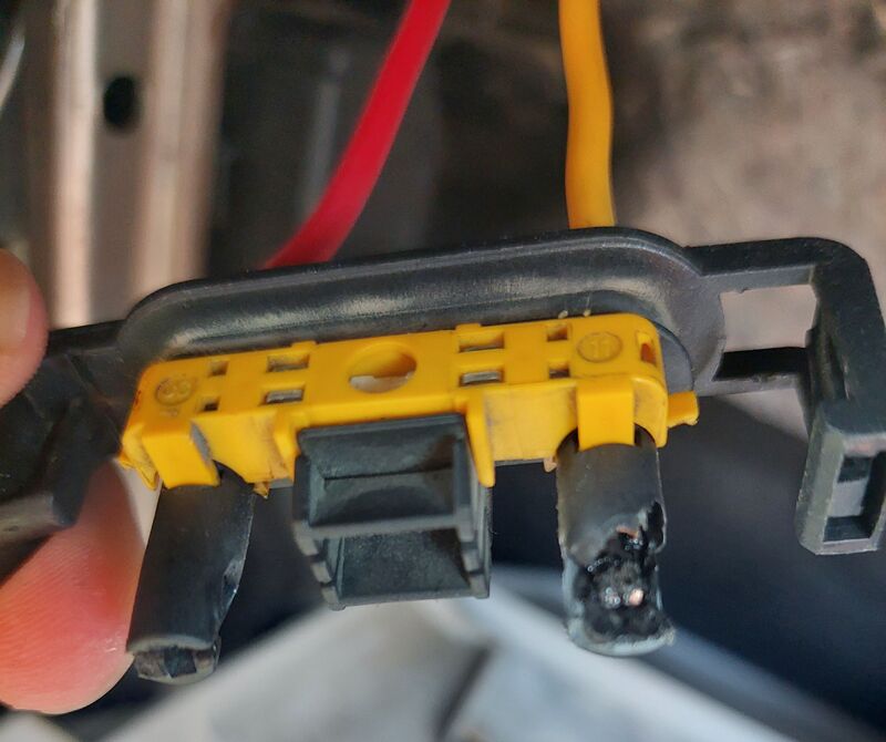

  11. היי יוסף ליאור. קודם כל אני שמח לשמוע שיש פתרון לדבר הזה. 1. אשמח לקבל תמונה שאוכל לדעת מה לעשות. לגבי הזמנת חדש - הנ''ל הוא המשך לשרשור הזה: בעצתו של מרק (שעוזר המון, אני חייב לציין) - החלפתי נגד. לגבי המפוח בנתיים הסתדרתי עד לפני חודש, שהזמנתי את המפוח של Swag (גם בעצתו של מרק) - אמור להגיע היום או מחר בדואר. זה המפוח: https://cars245.com/en/item/swag-60106364-interior-blower/ לצערי לא הזמנתי עם החיבור כי הוא לא היה שרוף אצלי. אשמח גם לקישור של מפוח עם הקונטקטור. עד היום הסתדרת עם חיבור נעלי כבל? למה בכל זאת החלטת להזמין חיבור? אגב, הסיפור הוא כנראה שהמפוח לא היה תקין צורך יתר על המידה, וזה יצר את המצב הקודם של התכת הפלסטיק. המצב הזה גרם לחיבור רופפים ביותר (הדשבורד שם פתוח לרווחה כי הייתי צריך מידי פעם להזיז את חיבורי המפוח בשביל שיעבוד ורק בזוית מסוימת הוא הסכים לעבוד...) זה המצב הנוכחי, תמונה מעכשיו:
  12. אין לי איך להשיג כזה משומש... אני גם לא מוצא שום מידע על החלק הזה בכל הגלובוס כולל אנגליה ורוסיה. שאלתי גם את החשמלאי רכב ואמר שלא צריך את זה. רק לא ברור לי אם זה כך אז בשביל מה החלק הצהוב.. במיוחד שיש עליו מידע
  13. שלום, ברשותי ניסאן נוט 2012. לאחר בירור - מפוח נהרס. הבעיה שאיתו גם נשרף לי חיבור הקונטקטור למפוח. מצרף תמונה. (המצב הנוכחי חמור אף מהתמונה) הלכתי לחשמלאי שאמר שיבצע מהחוטים הלחמה ישירה למפוח החדש. שאלתי היא - האם יש אפשרות לחתוך את החוטים, לחבר אותם לחתיכת ברזל קטנה שתתחבר לחיבור המפוח? רוצה לחתוך את הכבלים האדום והשחור, ולחבר משם נעלי כבל ישירות למפוח. רק לא ברור לי כי על הקונטקטור הקיים יש רכיב צהוב עם מספרים 1k 63 , ולחבר 2 נעלי כבל ישירות למפוח
