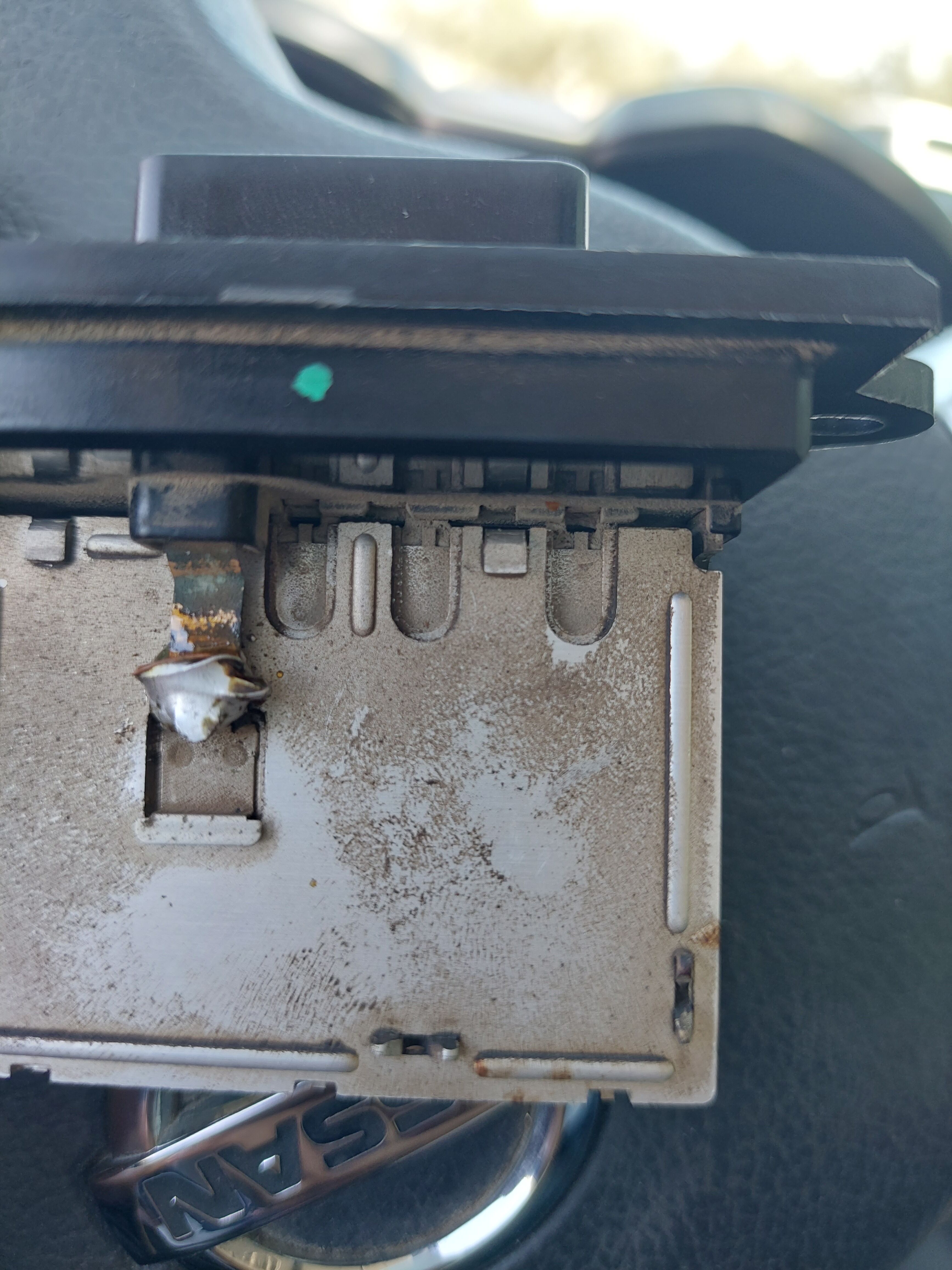

  3. הסניף שקניתי רחוק. הם אמורים להביא לי חדש?

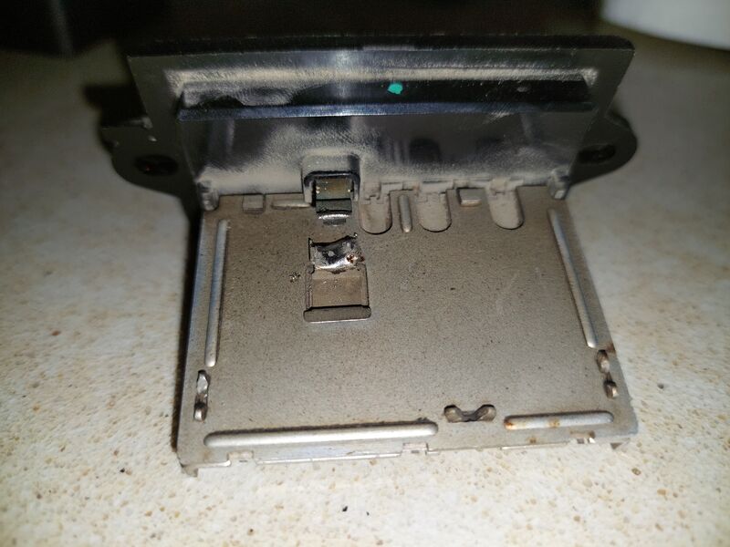

  6. חוזר לעידכון ביניים: לאחר הלחמת הנגד, הוא עבד טוב כמה ימים. היום שמתי לב שהמעבר מ0 ל מהירויות 1 ו2 המפוח לא עובד. רק 3,4 עובד. ואז אם אני יורד ל2 או 1 זה עובד. בהמשך לאחר שהפעלתי את המזגן כמה שניות על מהירות 1 או 2 באופן שלא עבד - מיד שהעברתי ל3 הרחתי ריח שרוף. בקיצור, רואים שהנגד שוב עושה בעיות. גם היה כתוב עליו לא לתקן באנגלית, אבל ניסינו ואין מה להפסיד. מחכה לנגד החדש שהוזמן בעצתו של מרק התותח. מקווה לעדכן הבשורות טובות בשלהי הקיץ הרותח..

  13. הרכב - ניסאן נוט 2012 לאחר כמה ימים שהמדעים של המפוח זזו והחזרתי אותם למקום, התחילה לי תקלה. המפוח עובד רק על עוצמה 4. עוצמות 1 עד 3 - מפוח לא עובד. ראיתי סרטונים שכנראה מדובר בנגד מהירויות של המפוח. הוצאתי אותו והנה הוא לפניכם. נראה שהוא תקול? כמה אמור לעלות דבר כזה והאם לשים חלופי?
