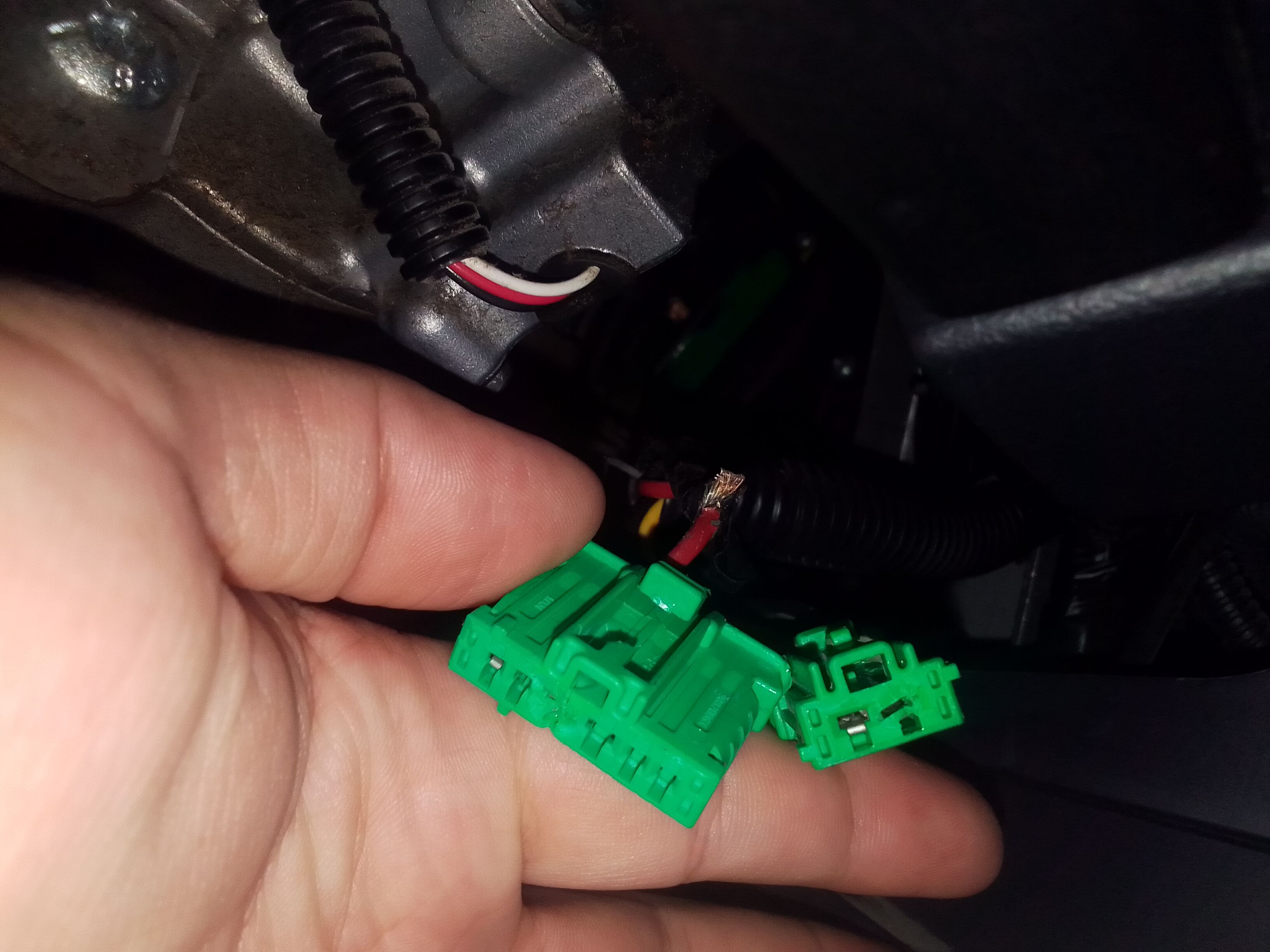

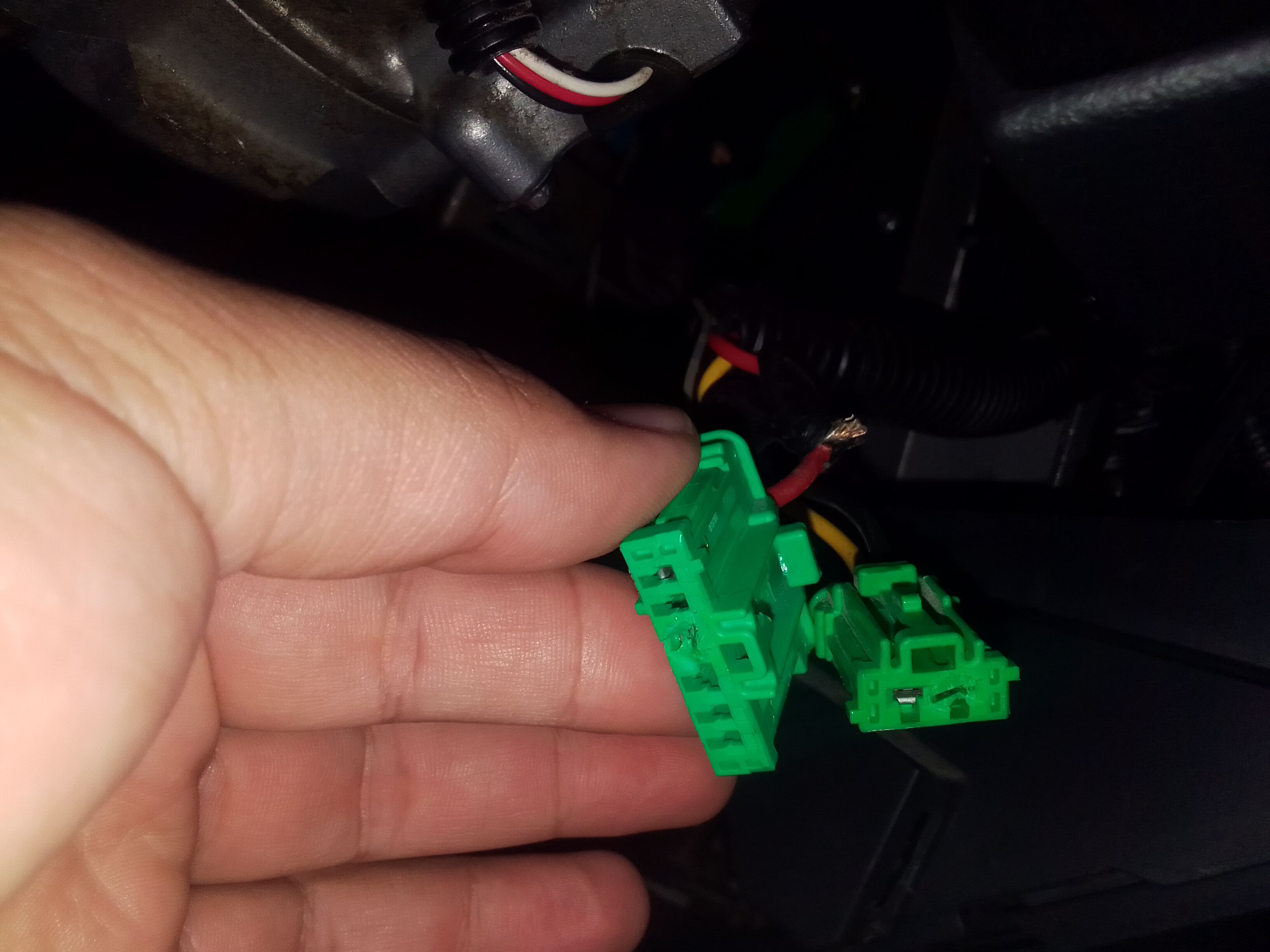

  14. אכן כמו שמרק אמר נשלל האפשרות שזה הנגד עדיין לא הייתי שולל פחמים וכדו' נ.ב. מצורף התמונות אז עשיתי חיבור עד שיגיע לי הקונקטור

  16. א. אשלח תמונה ב.הרבה פעמים הולך הקונקטור בגלל התרחבות החיבורים ויוצרים חיבור רופף ואז צריכת החשמל לא שווה וזה מה שגורם להמסתה עדיין לא בטוח שהמנוע הלך האם המנוע מסתובב? לא צילמת לי את מנוע המפוח ואת החיבורים ג.אם אתה ביידים של מרק אתה ביידים טובות הוא כבר ימצא לך את הכי טוב

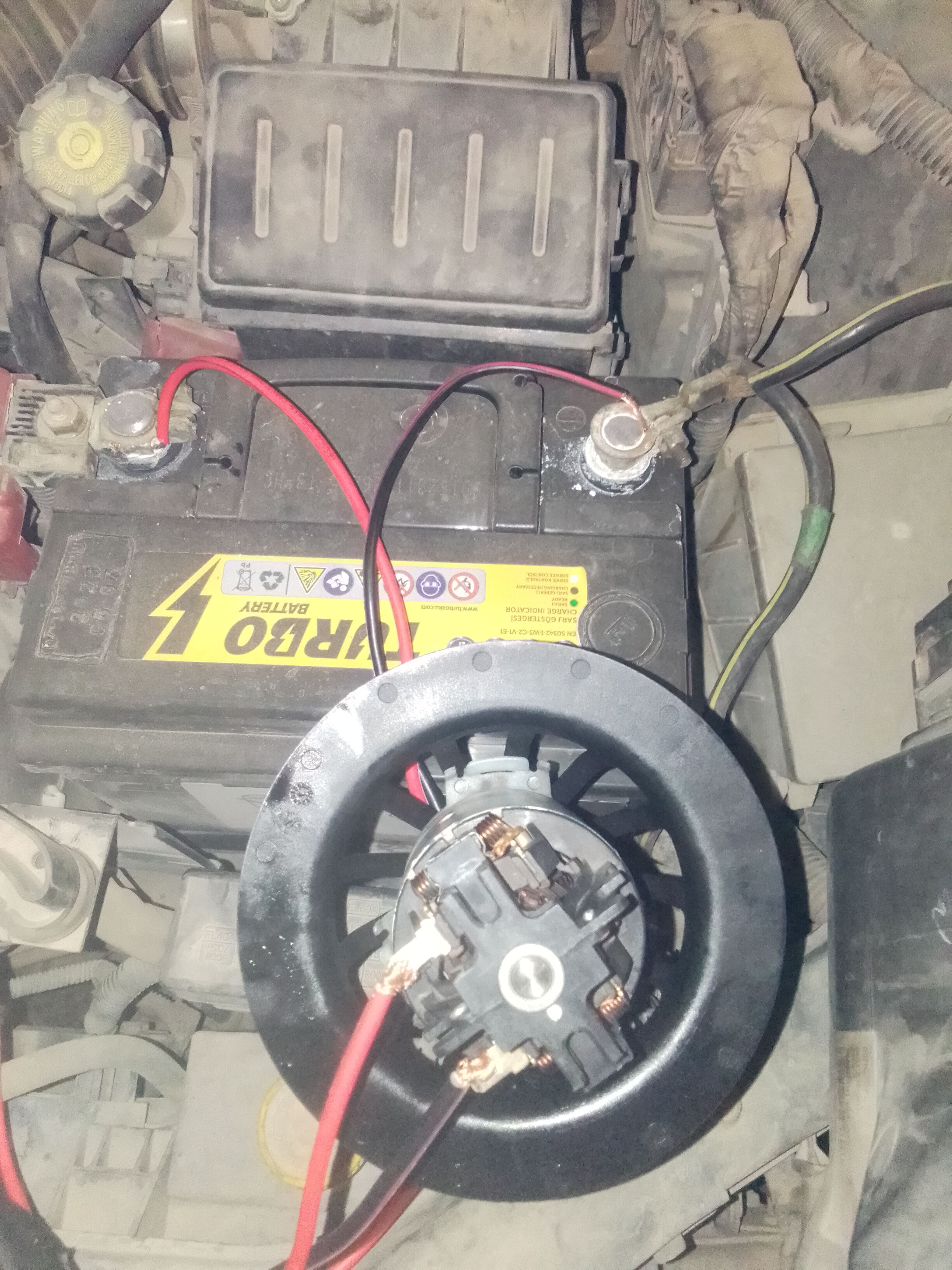

  18. א. עשיתי בדיקת נתיכים והכל תקין ב. חיברתי את המפוח ישירות למצבר ולא עבד אשמח לדעת סיבה למה המנוע לא תפוס מצרף תמונות לבחינה אם עשיתי נכון תודה רבה
