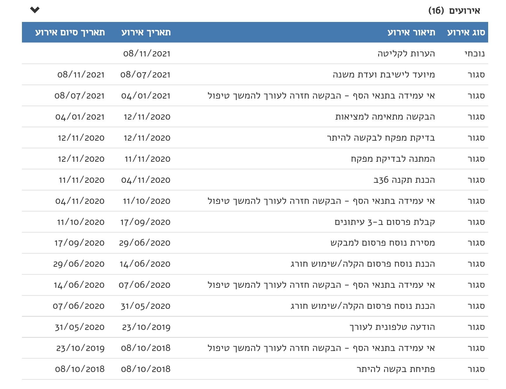

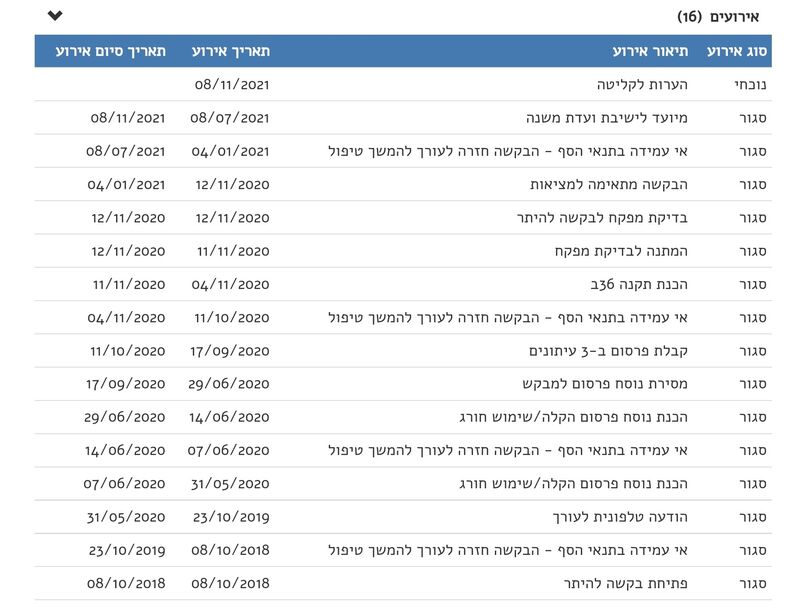

שאלה לגבי בניין הסמוך לבניין שבו יש בבעלותי דירה.
הבניין נבנה בתחילת/אמצע שנות השישים.
בפברואר 2014 נפתחה בקשה לתמ"א 38 - הבקשה נסגרה - "בקשה ללא היתר"
באוקטובר 2018 נפתחה בקשה לתמ"א 30
באוקטובר 2020 נשלחו הודעות לבניינים הסמוכים (לי), ואנחנו הדיירים הגשנו התנגדות.
מצורף צילום מסך מתוך אתר ההנדסה לגבי פעולות אחרונות שבוצעו.
ועכשיו לשאלה: פרויקט תמ"א 38/1 הופסק.
האם ההפסקה היא גם לתהליכים שלא החלו?
או שתהליך שכבר התחיל את "הריצה" ימשיך, גם אם בפועל לא בוצע בשטח כלום, לשים לב לתקופה שעברה.
תהליכים שהתחילו - נותנים להם להמשיך.
מה ההגדרה של תהליך שהתחיל? לא יודע.

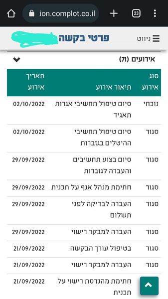

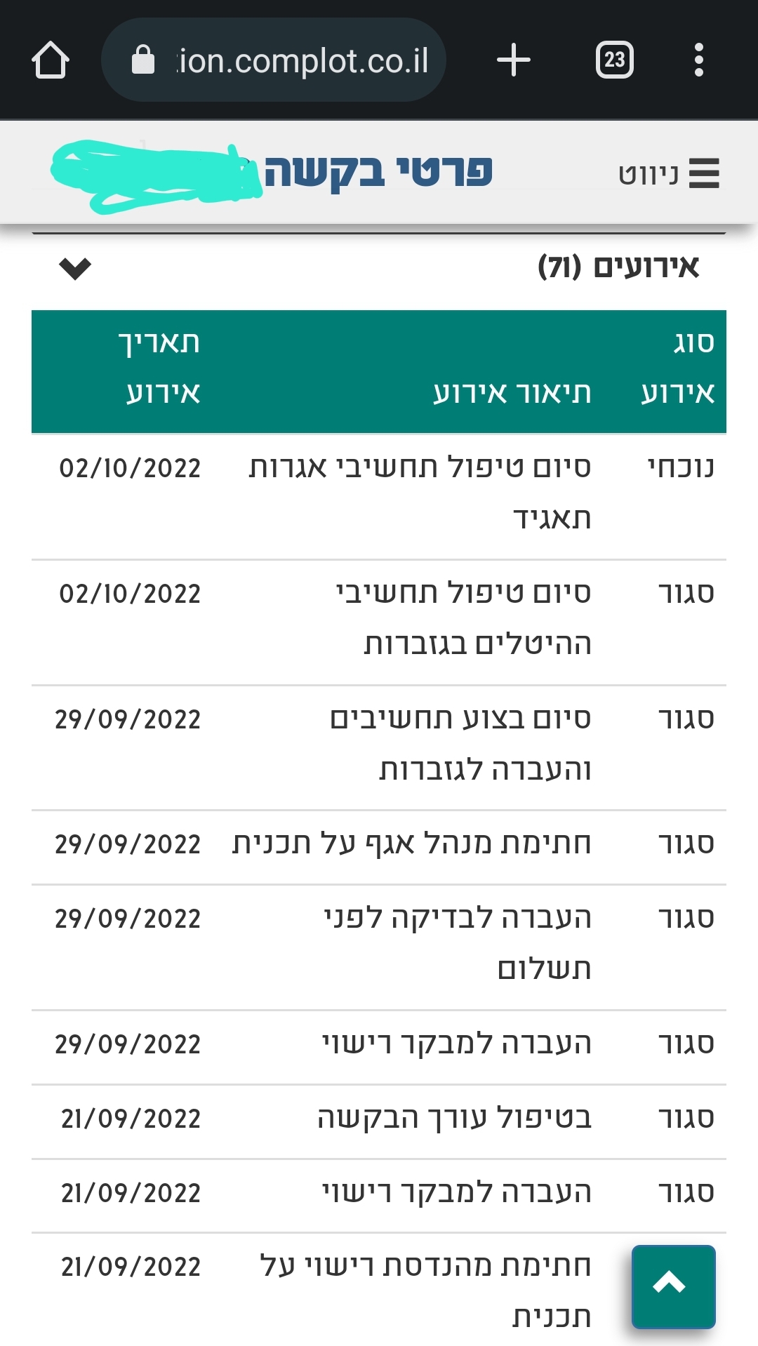

Screenshot_20221004_051746.thumb.jpg.45a029d7de21f4c8a11e2c0eaf2760aa.jpgתבדוק תחת סעיף "בקשות" , זה רק "אירועים".
לגבי תמא 38/1 העיריות מנסות לתקוע כל בקשה שלא אושרה, כנראה מאוד תלוי בעיר ובמקרה.

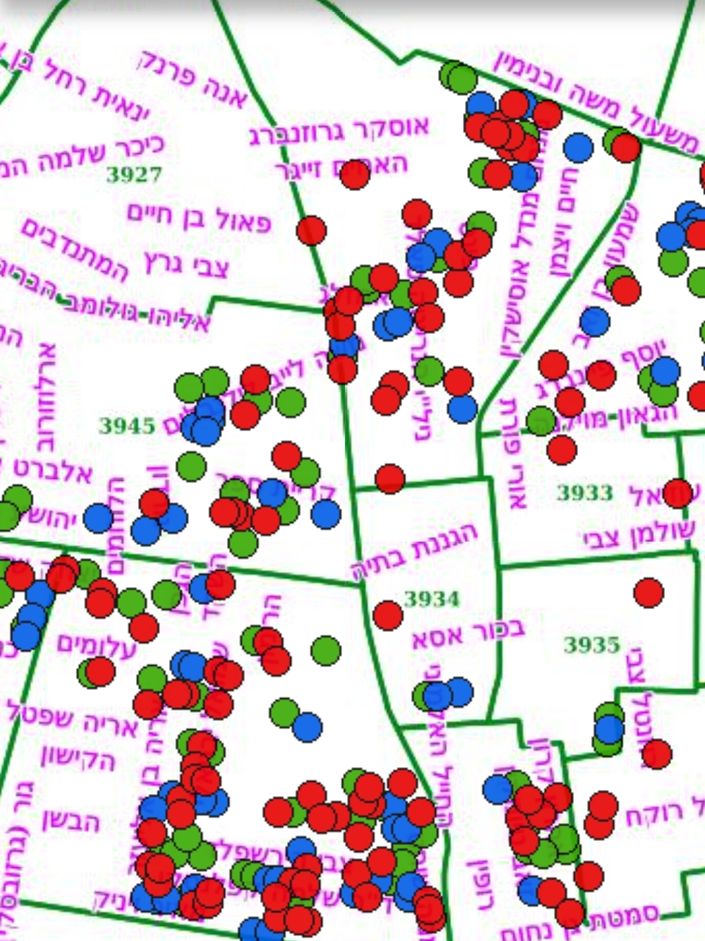

אדום זה בתהליך. כחול זה אושר. ירוק זה הופק טופס4 כלומר נגמר ואוכלס.
אגב, יש שכונה שממש מחולקת לשניים בכלל ריכוז תמא והמחיר נמוך יותר באיזור מרובה התמאות.

המפה היא מרכז ראשון לציון הותיקה, האמצע זה בערך העירייה.
הריבוע בצד שמאל למטה למשל, זה שכונת רמז שכבר היום יש בה מאות אלפי שח (חבר טוב שטוען לחצי מיליון הבדל בין שתי יחידות זהות) הבדל בין צידה המזרחי/שמאלי , המפוצץ בתמאות לבין צידה המערבי/ימני ששם יש פחות תמאות.
