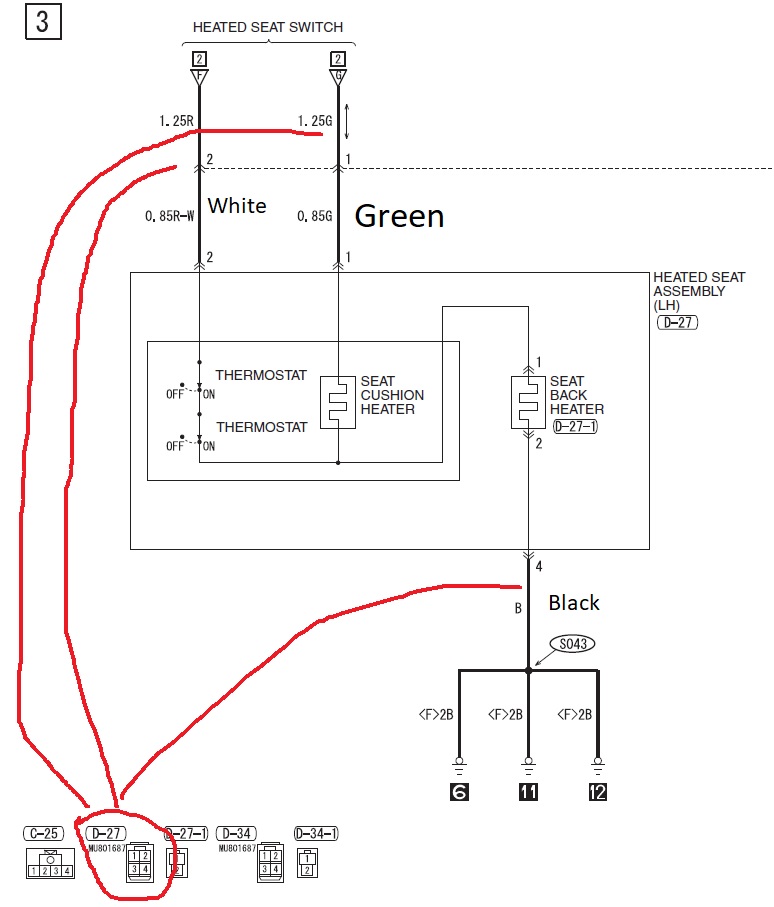

ב ASX רק לרמת הגימור הגבוהה (עור) יש חימום במושבים.
אצלי רמת הגימור האמצעית מגיעה עם מושבי בד וללא חימום.
נתקלתי ברכבים עם מושבים זהים לשלי (בד) בחו"ל שיש להם חימום... מפתיע!

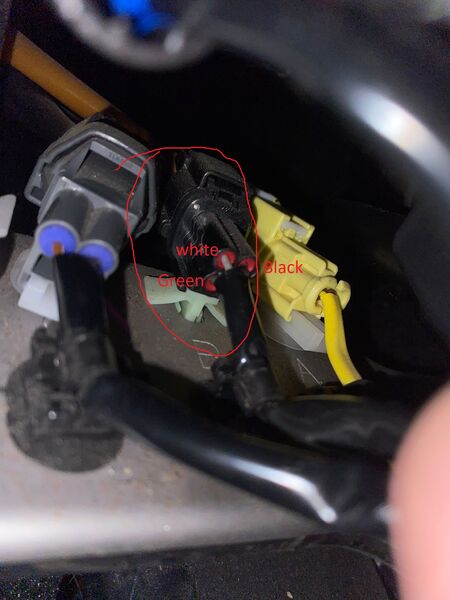

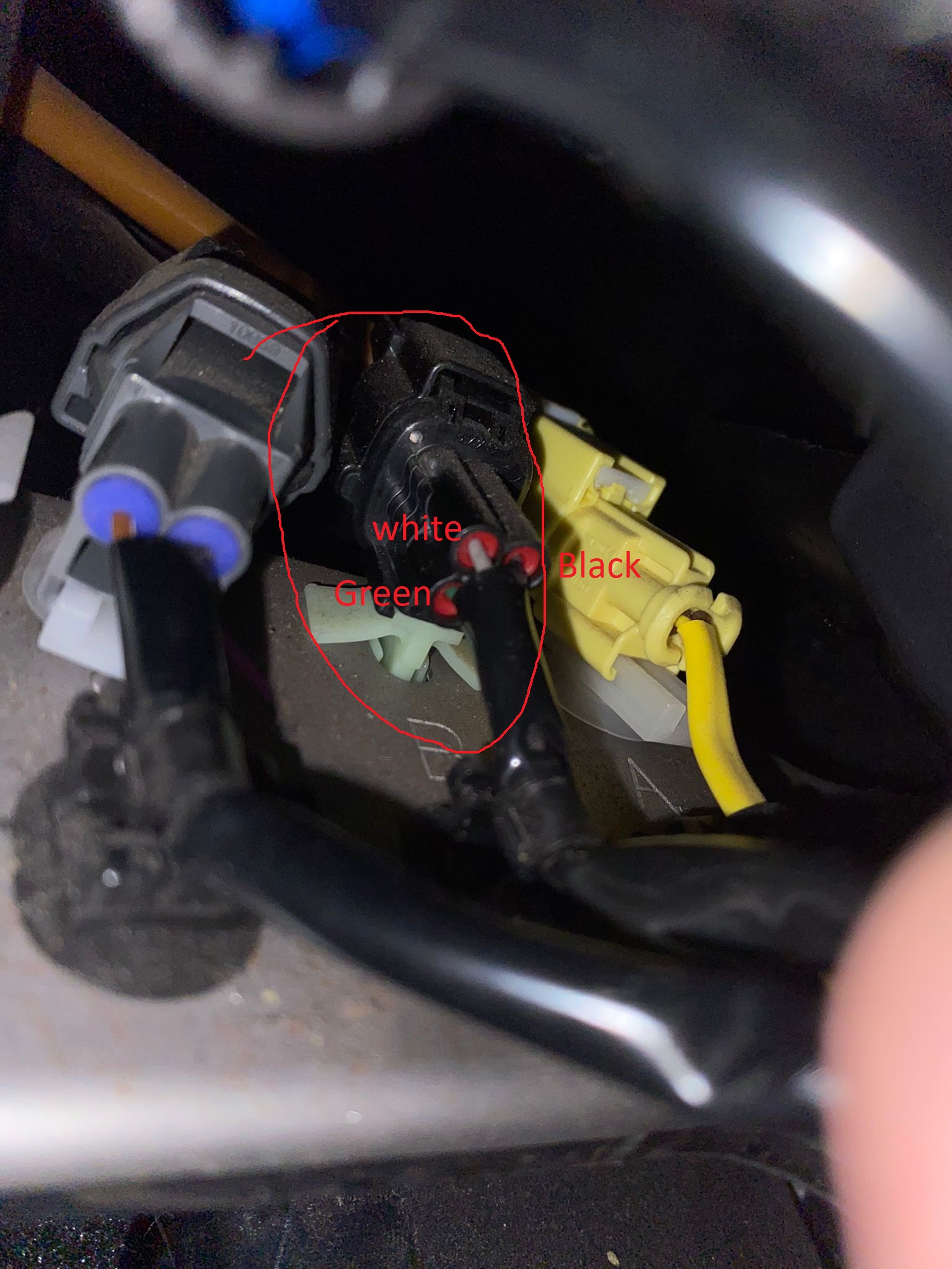

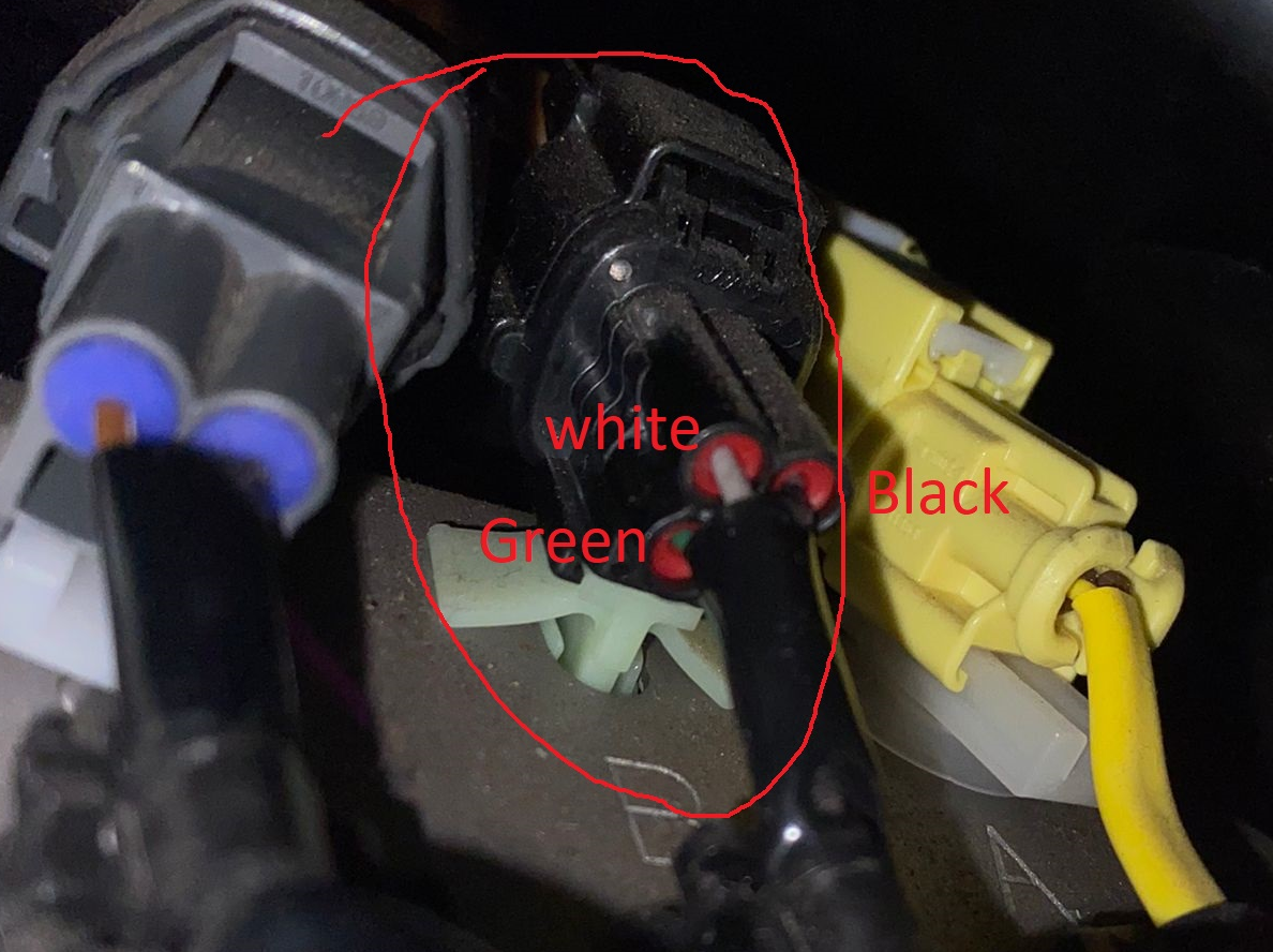

בדקתי אצלי מתחת לכיסא ומסתבר שיש כבילה מתאימה (זיהיתי את הפלג/צבע החוטים) הם אכן קיימים ומחוברים ולכן אני מניח שבכיסא קיים חימום! אבל לא מחובר לכלום (כמו בקרת השיוט שאנשים הוסיפו)

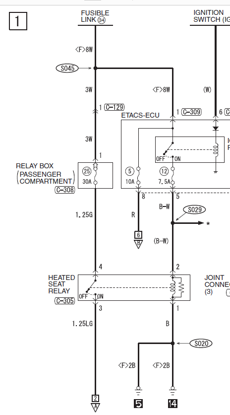

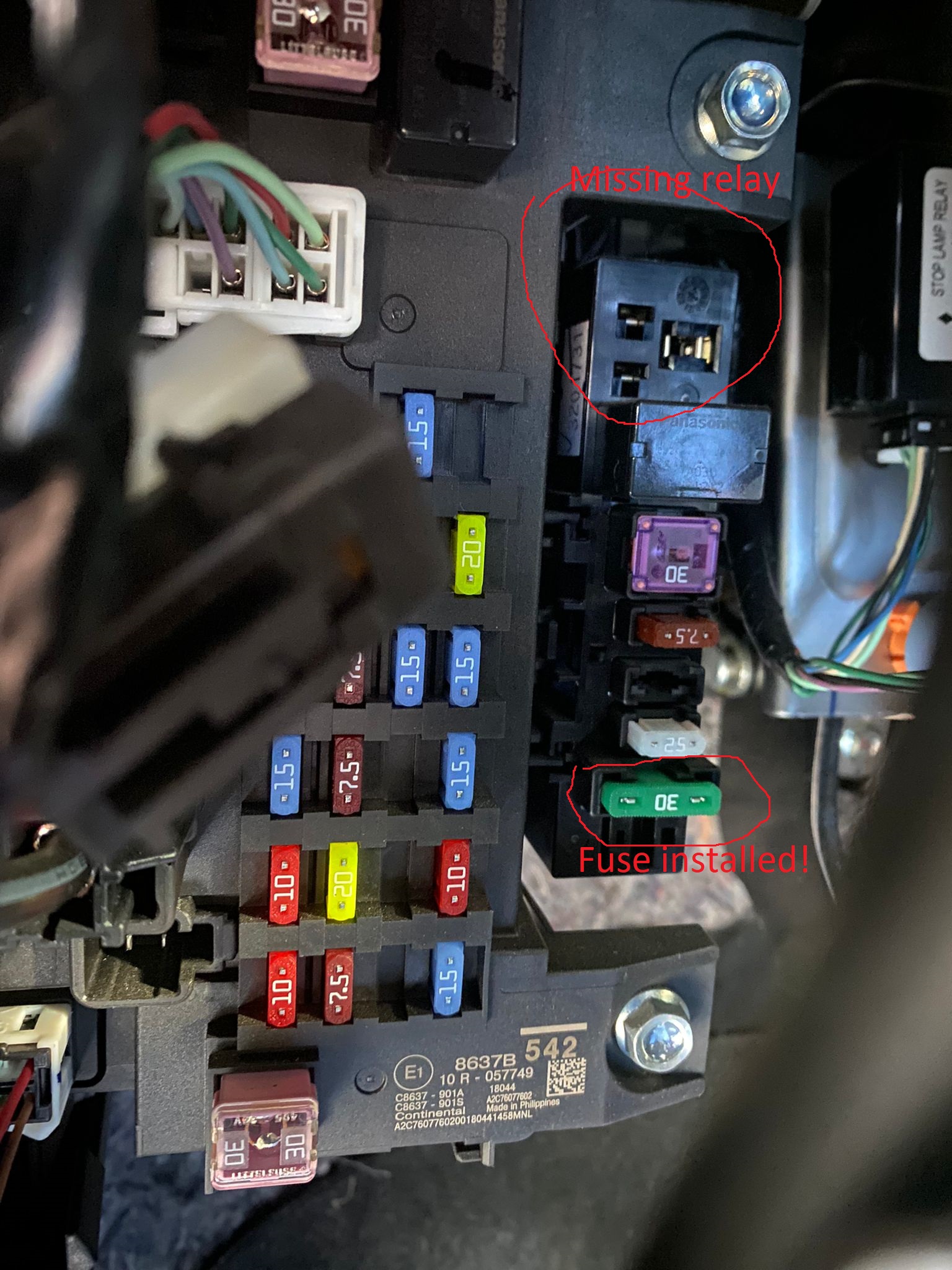

יש גם פיוז מתאים מותקן (אבל חסר הממסר - שעולה 10 שקלים)
איתרתי את המפסק (פריט 8610a070 ב 55 שקלים)
מה אומרים המומחים? נראה לכם זה באמת כל-כך פשוט וקל? להוסיף מפסק מקורי וממסר בלוח הממסרים?

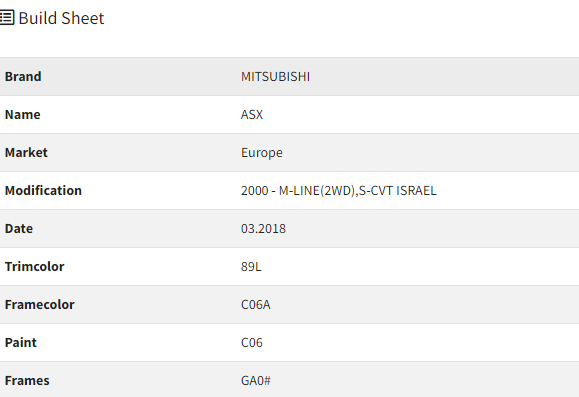

המפרט שהגיע לארץ (לפי ה VIN) הוא יחודי לישראל בניגוד למפרט שמגיע לאירופה לכל המדינות או צפון אמריקה
אז אין לי דרך לדעת באמת מה מותקן במפרט הישראלי.

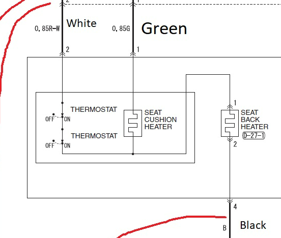

תשים לב שאתה צריך את האלמנט עצמו של החימום בכיסא (מין רשת כזו) בנוסף.
לא יודע אם זה פלאג אנד פליי במציבושי או מצריך קידוד נוסף למחשב הרכב.
2016 BMW M235i.
אלמנט החימום לדעתי נמצא כבר בכיסא (לפי זיהוי הפלאגים והחיוט שקיימים)

היות ולא פתחו קו יצור מיוחד, משתמשים בתבנית הקיימת. משמע, צמות יש, כיסא מחומם יש, פיוז יש... חסר רק מתג וממסר.

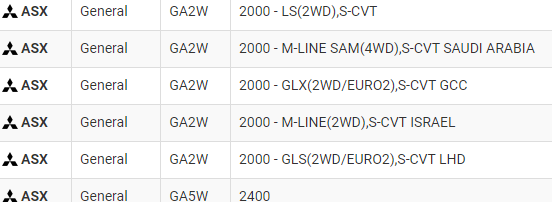

המתג הוא ג'נרי לכמעט כל דגם של מיצובישי מאז ממלחמת העולם השניה (פריט 8610A070) ובבדיקת התאימות, הדגם הישראלי נמצא כמתאים (יחד עם עוד 2000 דגמים של מיצובישי כולל EVO9)

מעניין. אולי כדאי היה לבדוק לפני ההזמנה והתכנונים האם סליל החימום עצמו קיים במושב. בוודאי קיים מדריך כלשהו להחלפת הסליל ואז תוכל לפרק ולראות אם קיים.
הדרך הנכונה לבדוק האם הסליל קיים היא ניתוק הפלאג ובדיקה אומית.
אין מדריך להחלפת הסליל, בתקלות מסוג זה מחליפים את כל הכיסא

לא בהכרח. יכול להיות שהחיווט ישנו כי הם רצו לחסוך ופשוט לא חיברו אותו, אבל אלמנט החימום נשמע לי פחות סביר שיהיה קיים.
בכל מקרה, אם תסתכל מתחת לכיסא או תפרק אותו אתה תדע. עוד בדיקה ששווה לעשות - ציינת שיש לך את הפיוז שאמור להיות אחראי על כך
ואתה מכיר את החיווט. להדליק את הרכב ולראות אם יש מתח שמגיע לחוטים המדוברים.
2016 BMW M235i.
מתחת לכיסא החיוט קיים
אני יכול לבדוק התנגדות בין הלבן לשחור ובין הירוק לשחור
היות וזה דגם אירופאי שמגיע באירופה עם חימום... קשה לי להאמין שאת החיוט השאירו ואת רשת החימום הורידו, לדעתי זה כיסא זהה, אבל אני אבדוק.
לעניין המתח, על הפיוז יש מתח, אבל הוא מוזן לפלג ע"י ממסר והיות ואין ממסר ופיקוד לממסר, לא יהיה מתח בשלב זה
זה נכון, אבל מדובר בזרם גבוה (30A) והגישה לפלג היא לא נוחה... ככה שזה לא יהיה חכם לנסות את זה
אני אנסה מחר לנתק את הפלג ולבדוק התנגדות, זה יתן רמת סמך גבוהה/מוחלטת
