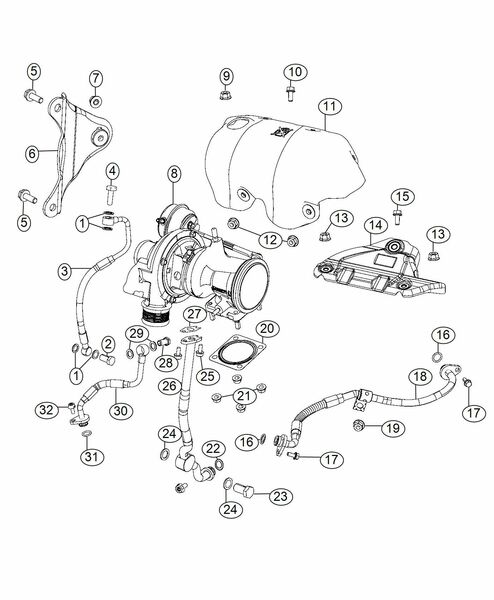

אני מצרף תרשים. עכשיו אני לא בטוח שזה -100% מתאים לרכב שלי, אבל בכל מקרה אם יש שינויים הם מינורים (אני כמובן אוודא מקטים וכו' לפני רכישה).
הצינור הממוספר כ -3 הוא צינור הזנת השמן (OIL FEED)
הצינור הממוספר כ-26 הוא צינור ניקוז השמן ( OIL DRAIN)
הצינור הממוספר כ -30 הוא הזנת מים.
וצינור 18 הוא החזר המים.
עכשיו למיטב הבנתי - אין שום סיבה להחליף את צינורות המים במידה והם תקינים.
לגבי צינורות השמן. האם יש צורך להחליף את צינור הניקוז וההזנה?
או רק צינור ההזנה?
כי המוסך אומר לי "צינור שמן".
