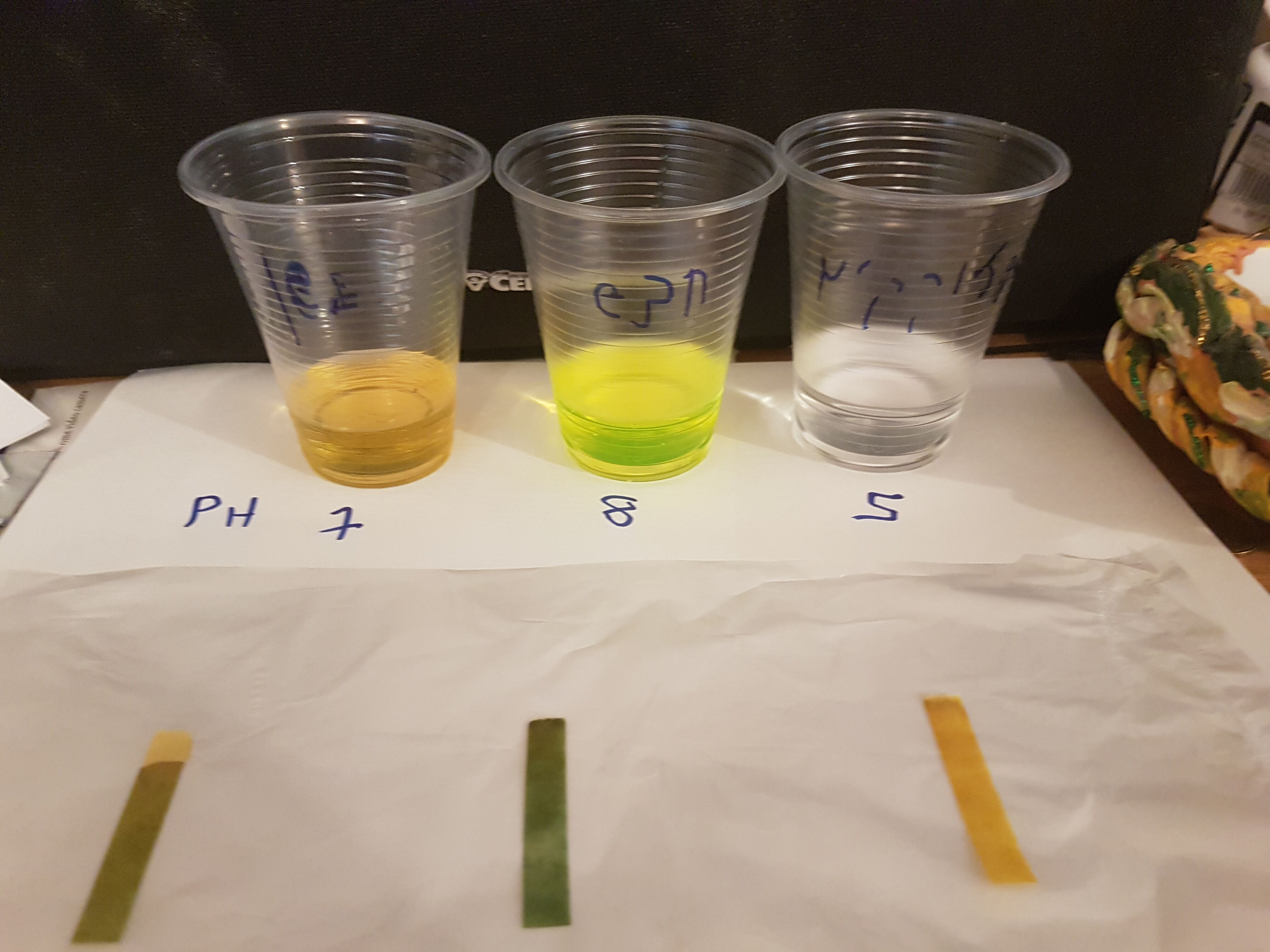

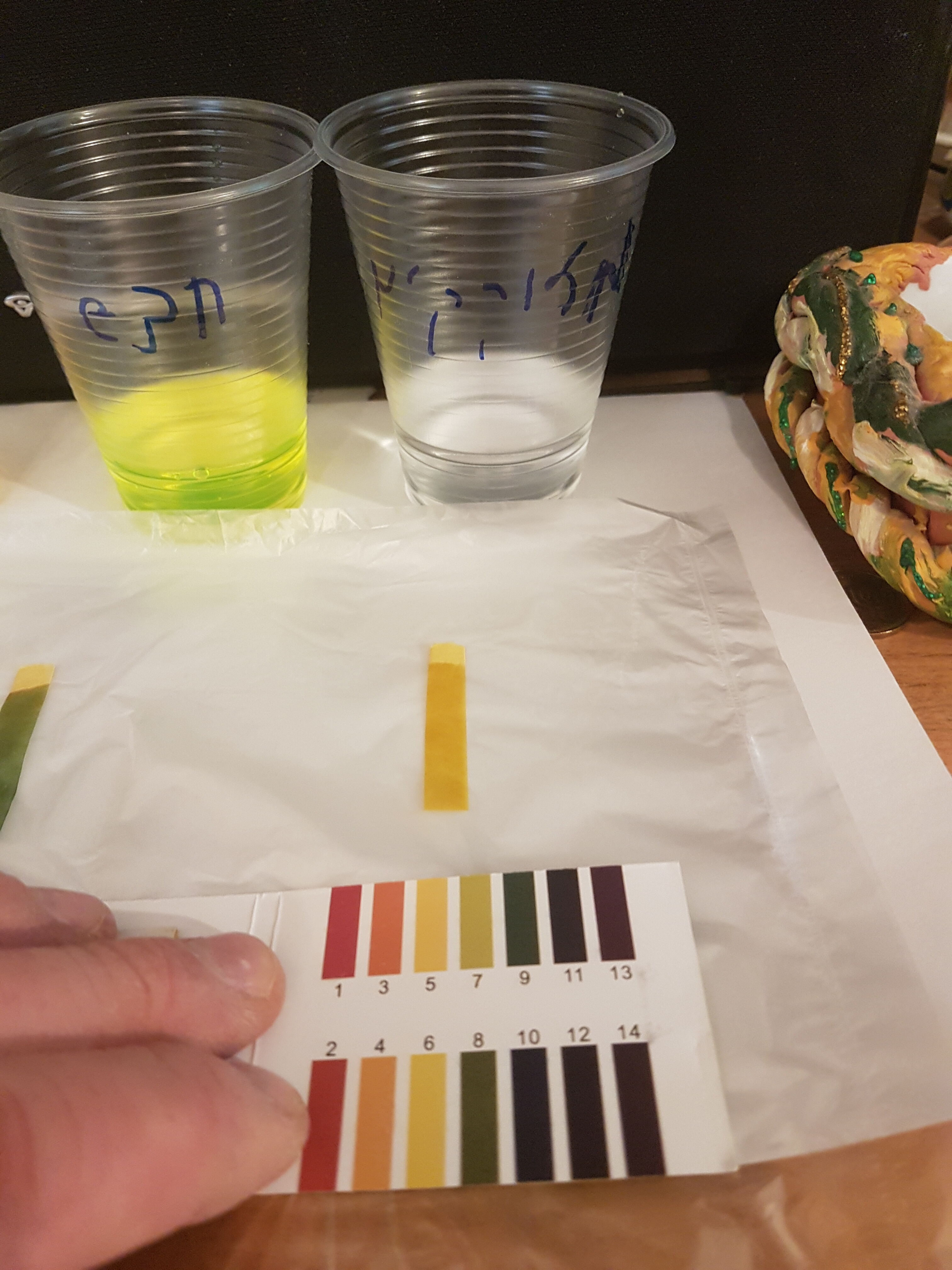

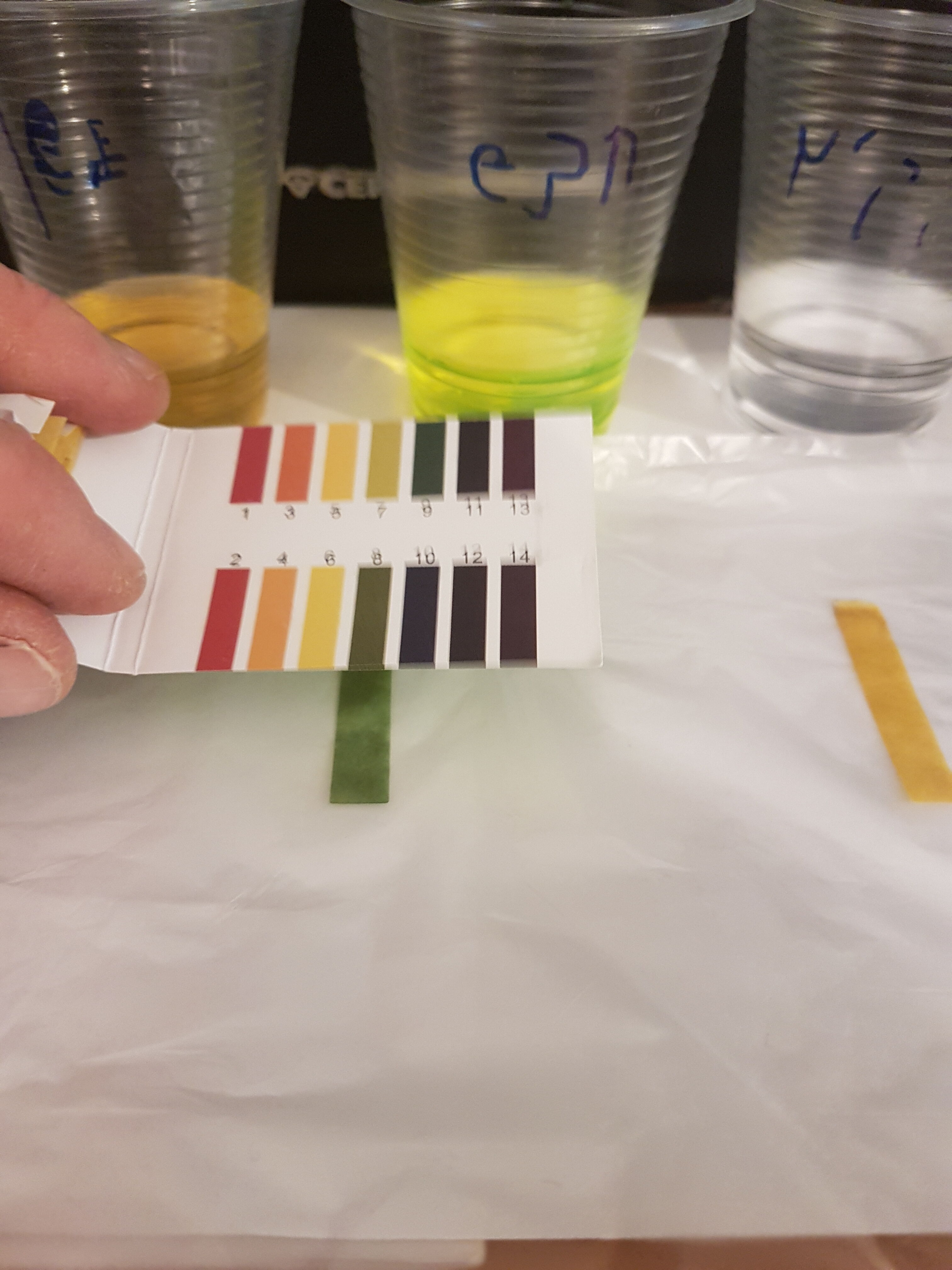

קניתי בכמה גרושים בעליאקספרס נייר לקמוס כדי לבדוק מה מצב נוזל הקירור אצלי
על הדרך ערכתי השוואת PH בין נוזלים
נוזל ישן-במערכת שלי מסוף 2018
נוזל חדש(יצור 2017 בקבוק סגור)-קניתי לפני שנתיים בערך TYPE D של מוטול ליטר שיהיה לי ספייר,לא היה לי צורך סתם שוכב על המדף
מים מזוקקים שקונים ב14 שח ל 4 ליטר למגהצים מצברים וכו'
ההמלצה הכללית לשמירת המערכת ומניעת קורוזיה היא לא לרדת מ PH 7
המצב האופטימלי PH 8-9
מצורפות תמונות
907306748_PH.thumb.jpg.d05c6935d0a373ca5fa37263a3bea715.jpg529136154_.thumb.jpg.1d7bf092fbacb3488cef855a6014fef2.jpg1961521816_.thumb.jpg.0a997a541a7c8ed25441249579b0328e.jpg2022521574_1.thumb.jpg.c7ef82aad3c512a9e8677fe5f699335a.jpg1961521816_.thumb.jpg.0a997a541a7c8ed25441249579b0328e.jpg1961521816_.thumb.jpg.0a997a541a7c8ed25441249579b0328e.jpg
עריכה אחרונה על ידי nit_zan
הבעיה בשיטה שלך עם נייר אינדיקטור היא שגם צבע הנוזל משפיע על צבע המקלון.

בתאריך 4.7.2022 בשעה 14:15, nit_zan כתב:
מים מזוקקים אגב 5PH לבדם הם הרסניים למנועי אלומיניום
מעבר לכך, ישנה טעות מובנית בכך  שבאת מראש עם הנחת יסוד שגויה.  ואולי (רק אולי) התאמת את התשובה שקיבלת למה שציפית לקבל (מראש הנחת כי רמת PH של מים מזוקקים היא 5 -> אלו אינם מים מזוקקים אלא נוזל חומצי ברמה קלה-בינונית).

לפני כשעה, guya72 כתב:
בהגדרה, רמת PH של מים מזוקקים היא 7 (חומר נייטרלי מבחינת חומציות/ בסיס).-נכון ,אז מה רצית לאמר כאן
עכשיו נשאלת השאלה, היכן הטעות בבדיקה :-מי אמר שיש טעות
איכות נייר הלקמוס ?   הנוזל אינו באמת מים מזוקקים ? טעות בקריאת התשובה ?-
לא הבנתי
מעבר לכך, ישנה טעות מובנית בכך  שבאת מראש עם הנחת יסוד שגויה.  ואולי (רק אולי) התאמת את התשובה שקיבלת למה שציפית לקבל (מראש הנחת כי רמת PH של מים מזוקקים היא 5 -> אלו אינם מים מזוקקים אלא נוזל חומצי ברמה קלה-בינונית).-לא יודע מאיפה הנפצת את זה או שאתה עד כדי כך מזלזל שאתה מטיל ספק שאיני יודע מה בדקתי ומהם מים מזוקקים שנרכשו למילוי במגהץ שמוכרים בכל סניף של אוטודיפו או בטמבוריה
בכללי לא הבנתי מה אתה רוצה ולא בטוח שמישהו אחר יבין אלא להראות "שיש טעות בבדיקה" או שאיני יודע שמים מזוקקים הם מים מזוקקים ולא "נוזל חומצי מיסתורי"
מצד שני לא מצפה שנייר לקמוס כזה בכמה גרושים יהיה שיא הדיוק אבל הוא נותן כיוון יפה ודיוק מספק למטרה שנרכש.
בטוח שיש ניירות והתקנים חשמליים יותר מדויקים אך הם יותר יקרים.
לפני שעתיים, nit_zan כתב:
התכוונתי "נכון" למי ברז.
בתהליך הזיקוק רמת החומציות של המים עולה ולכן מים מזוקקים  חומציים הרבה יותר ועקב כך ההמלצה היא להמנע משימוש במים מזוקקים בלבד במערכת הקירור
הבדיקה מוכיחה זאת
