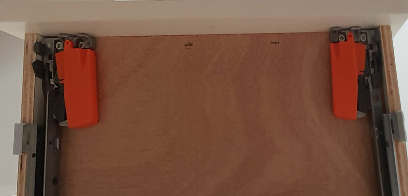

ניסיתי למשוך החוצה עבר זה נעצר בנקודה מסויימת ולא ברור לי כיצד להוציא לגמרי את המגירה....
מבט מבפנים (הנייר הירוק יושב בתוך המגירה), בתמונה רואים את הקצה הפנימי של המגירה
חלק מהמסילה שרואים כששולפים את המגירה עד המקסימום (ואז זה נעצר ולא הצלחתי לשלוף יותר)
כשאתה מושך החוצה עד הסוף, בשני הצדדים יש לשונית פלסטיק במרכז המסילה שמוצמדת למגירה. בצד אחד צריך להרים אותה למעלה ובשני למטה ואז ניתן למשוך את המגירה החוצה.
מדהים ! תודה רבה חבר.

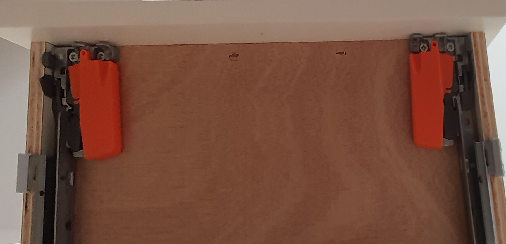

ולטובת מי שתוהה היכן הלשונית , הקפתי בעיגול :
  • אהבתי 2
תודה. בזכותכם, עכשיו (באיחור 9 שנים), מצאתי איך לשלוף מגירה שיש לי בסלון - כאן המסילה נמצאת בתחתית המגירה, וצריך להסיט 2 ידיות (הכתומות) כלפי חוץ.
ספריאל המסילות זה בלום? גם אצלי במגירות זה למטה.
זאת שיודעת מאשרת.
דרך אגב, במטבח המנגנון שונה - שולפים ואז מרימים, בלי לחצנים.
