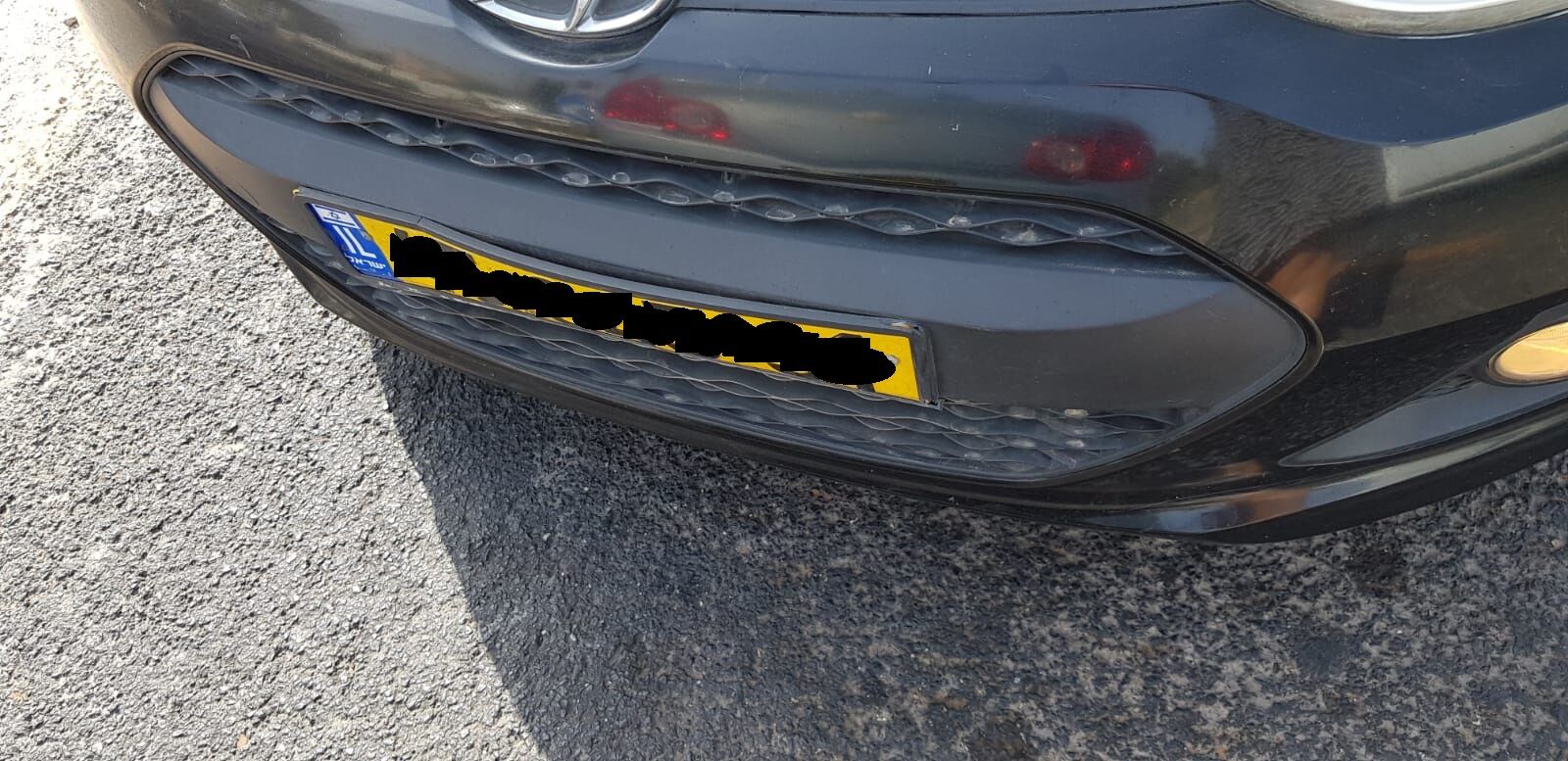

אתמול אישתי עמדה ברמזור, והרכב שלפניה החליט לקחת רוורס (עבר את פס העצירה ורצה לתקן) ופגע עם הפגוש האחורי שלו בפגוש הקדמי של היונדאי שלה.
יש לנו מקיף, והוחלפו פרטים עם בעל הרכב הפוגע בצורה הדדית ומכובדת.
מצ"ב תמונה.
בבדיקה חיצונית פשוטה נראה כי לוחית הזיהוי נשברה בצד הימני שלה, והתעקמה במרכזה - האם ליקוי שכזה יכול להכשיל טסט לרכב בגין ל.ז. לקויה?
כמו"כ, מה ההמלצה במקרה כזה? אני חושש אולי נוצר ליקוי משנה כתוצאה מהפגיעה שאינו נראה לעין.
תודה
קח את הרכב ךבדיקה כדי לוודא שאין נזק יותר עמוק.
האם יש ץיעוד ממצלמת דרך או משהו דומה ?  האם הקלטת הודאה באשמה?  תיעוד כזה חשוב, כי הפוגע יכולה לשנות את דעתו ולטעון שאשתך פגעה בו מאחור, ולך תוכיח שלא היא.
לפני 5 שעות, David32 כתב:
הלוחית תקינה, מה שנשבר זה הפלסטיק שמחזיק אותה. לא מפריע לשום דבר, בטח שלא לטסט (גם העיקום הקל שלה לא משנה).
כפי שהוצע, קח את הרכב לבדיקה כדי לוודא שאין נזק נסתר, על הדרך תוכל לבקש מהם מסגרת חדשה ללוחית, סביר להניח שלא יגבו ממך כלום (מוסכים רבים מחליפים אותה במסגרת עם פרסומת בלי לשאול בכלל).

בתאריך 3.5.2022 בשעה 09:03, BZeri כתב:
בוקר טוב חברים,
מצ"ב תמונה.
תודה
לך לכל מכון רישוי ותקבל את חתיכת הפלסטיק שמקיפה את הלוחית בחינם,
