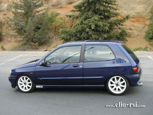

2 תמונות = 1000 מילים:
יש כבוד על הקליאו של אחי.
גם לדעתי לא יזיקו לה קפיצים,אבל כל עוד אין רכב שני היא תישאר ג'יפון.
Rikshanoam-R
למרות שהיא לא שלי - זו הRSI הכי יפה שהיתה בארץ! נקודה.
ותודה לBOOLY על התמונות :lol:
