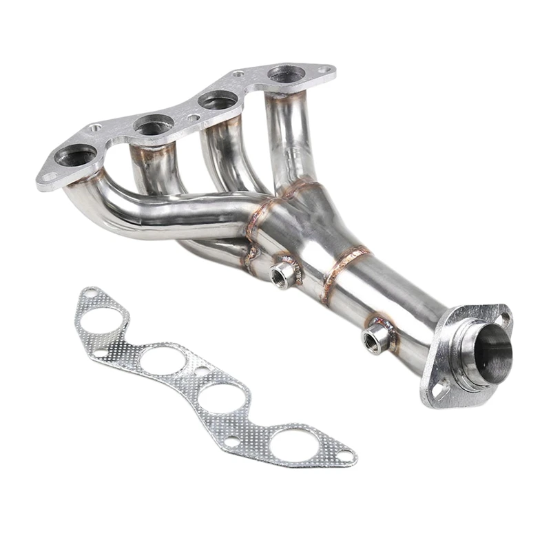

בתאריך 28.7.2022 בשעה 20:58, shellcase כתב:
בחיי ש3 שניות בגוגל והיית מבין :)
dfb42-4-2-1-headers.jpg?resize=281%2C300&ssl=1
לעומת סעפת 4-1 שזה מה שיש לו היום כנראה:
 נירוסטה 4-1 פליטה כותרת סעפת עבור 01-05 הונדה סיוויק DX/LX EM/ES 1.7 D17A -  AliExpress Automobiles & Motorcycles
אני רק חושב שאם הרכב עובד במסלול, אז זו תהיה טעות. 4-2-1 משפר טיפה את סל"ד הביניים, על חשבון סל"ד גבוה.
הנה קצת חומר קריאה:
https://low-offset.com/workshop/4-2-1-headers-vs-4-1-headers/
זה מתאים לכל רכב סעפת כזו? נראה שלפי מה שכתבת, זה טוב יותר לרכבי טורבו עם מנועים קטנים יחסית שגם ככה לא חיים יותר מדי טוב בסל"ד גבוה.
סעפת פליטה זה אוסף של צינורות בסוף, לכל מנוע יהיה את הניואנסים שלו, אבל בגדול - רובן די דומות.
בטורבו יש עניין אחר, כי הטורובו מופעל על ידי גזי הפליטה ויש המון לחץ חוזר, לא חקרתי את זה אף פעם, אז לא רוצה לכתוב שטויות.
