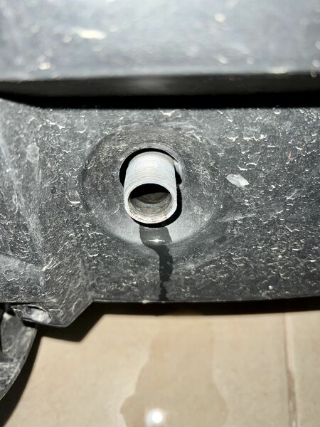

בתור התחלה בגלל ששום חברה לא מייצרת מתאם לחיבור לאקדח שבצינור שלי חשבתי להחליף את כל הצינור לצינור של קרשר (בגלל שהחברה הרבה יותר מוכרת) שלפחות יהיה לי עם מה לעבוד ואז אני אוכל לחבר אקדח מקוצר עם QD ומשם זה כבר אוניברסלי ואני יכול להזמין איזו מניפה או מקציף שארצה, היציאה מהגרניק נראת ככה בתמונה שצירפתי (ההברגה מבחוץ), אני חושב שמופה תפתור לי תבעיה כאן בשביל לחבר את הצינור של קרשר. מה אתה אומר?

מעניין מאיפה מצאת את המכונה הזו, לפי מה שראיתי במדריך משתמש שמצאתי ברשת המחבר הוא M22 שזה די סטנדרטי.
אם זה באמת יתאים תוכל לעבור לחיבורים אוניברסלים ככל שתרצה.
אם אכן מדובר על M22, זה קל - ממנו תוכל להתחבר לכל צינור שתרצה,
מציע לחבר מחבר M22 מפליז ולוודא שאתה שם 5-6 סיבובי טפלון לפני.
בהתאם לצינור שאליו תרצה להתחבר - תבחר את ה-M22 של:
לפני 10 שעות, Super_T כתב:
https://www.obsessedgarage.com/search?type=product%2Carticle%2Cpage%2Ccollection&options[prefix]=last&q=M22*

חיפשתי את המדריך שלו ומצאתי אבל אין בו יותר מידי עברתי על כולו, ממש עשו טוב ששמו אותו בכלל, מה שzaf מצא שונה מהמכונה שלי ושם עוד יחסית לאצלי פינקו במידע.. מה שבטוח שהיציאת מים אצלי זה חיבור M22.

המחבר שch2856 צירף מאיביי עם M22 14 מ"מ יכול להתאים לי אולי, אם לא אני אנסה אחד אחר (15 מ"מ) הם באמת לא כאלה יקרים ובכל מקרה אני אצטרך אותו בשביל לחבר בין הצינור לחיבור 14 מ"מ M22 שיש במחבר לQD לאקדח המקוצר
