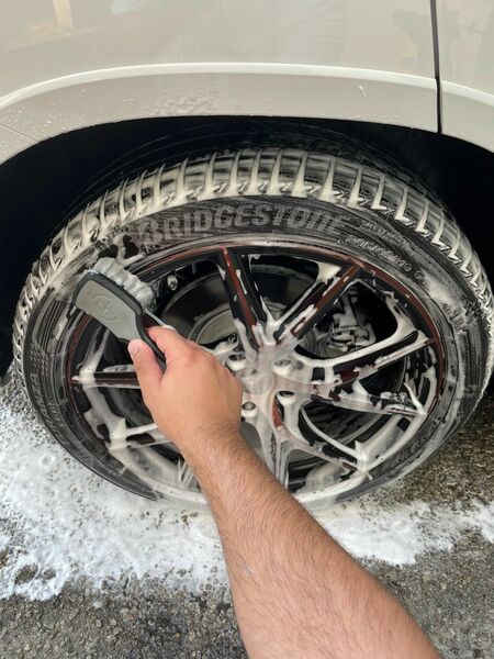

מעדכן (לינקים שונים בגוף ההודעה לשימושכם),
אמנם לא גרניק אבל קשור לתהליך הניקוי..
קניתי לאחרונה מברשת חדשה לניקוי גלגלים של Detail Factory
החלטתי להחליף את המברשת (המעולה) של Tuf Shine שלי, משתי סיבות:
1- המברשת של DF מגיעה עם סיבים קצת פחות אגרסיביים שמקציפים טוב יותר את החומר שאני שם על הגלגל (Brake Buster עם אקדח קצף והגרניק)
2-  הכי חשוב - יש למברשת ציפוי וקצוות מגומי, כך שגם אם עשינו טעות / היד החליקה / יש לכם רכב ספורטיבי מונמך - הסיכוי שתפגעו בפח / ג'אנט / כל חלק אחר -- נמוך מאוד.
המברשת של TS תישאר למקרים בהם אני רוצה לבצע ניקוי יסודי יותר ולבצע ממש הסרה של החומרים / לכלוך קשה מהצמיג ברמה גבוהה מאוד עם APC לפני שאני שם עליו שכבת PERL חדשה (מדולל 1:1 עם מים ונמרח עם אפליקטור על הצמיג).
אתמול השתמשתי בה בפעם הראשונה, היה נוח מאוד (ארגונומית ונוחה פי כמה מה-TS) והתוצאות היו מעולות.
מצורפת תמונה, מומלץ בחום.
