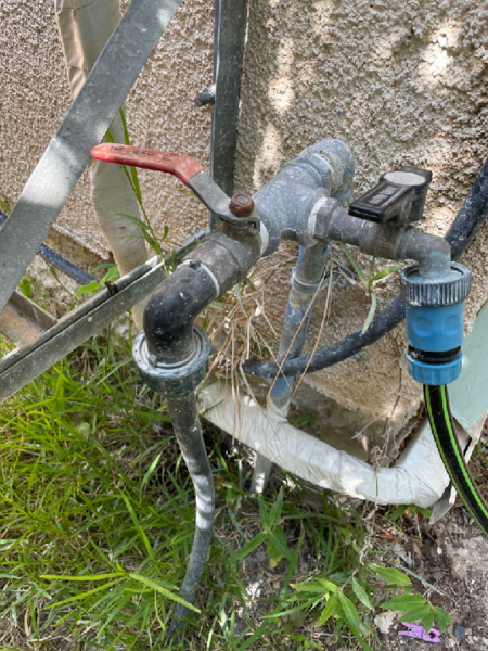

מה שיש כרגע זה צנרת מונחת מתחת לדשא עם 3 ממטרות שמכסות אותו יפה מאוד וברז ידני שמאפשר לפתוח אותן. מצורפת תמונה.

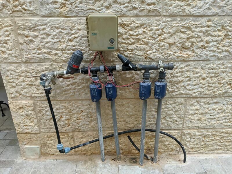

צרפתי תמונה של המערכת אצלנו. מה שרואים זה את כניסת המים משמאל ואחריה סנן (אני יודע שהוא הפוך, עשינו תחזוקה באיזור ועוד לא ישרתי אותו).
4 ברזים חשמליים - השניים השמאליים הם להמטרה לדשא, כל אחד מפעיל 3 מתזים. השניים הימניים יושבים אחרי וסת לחץ. ברז אחד הוא לטפטוף שאר צמחי הגינה והשני לעציצים.
מחשב ההשקיה אצלנו יודע לשלוט על עד 6 ברזים. יש היום המון חברות ודגמים, עם בלוטות', עם חיבור לוויפי ועוד.
למרות שחשבתי להציע גם את האפשרות של שני ברזים נפרדים, כמו שהציע electric, לדעתי עדיף כבר עכשיו להשקיע במערכת עם אפשרות להרחבה. למקרה שתרצה להוסיף ברזים, כמו למשל במקרה של הרחבת הדשא (אם אין מספיק לחץ להפעיל יותר מ-3 מתזים בו זמנית) או תוספות אחרות כמו איזורים עם עם צמחיה בטפטוף וכד'.

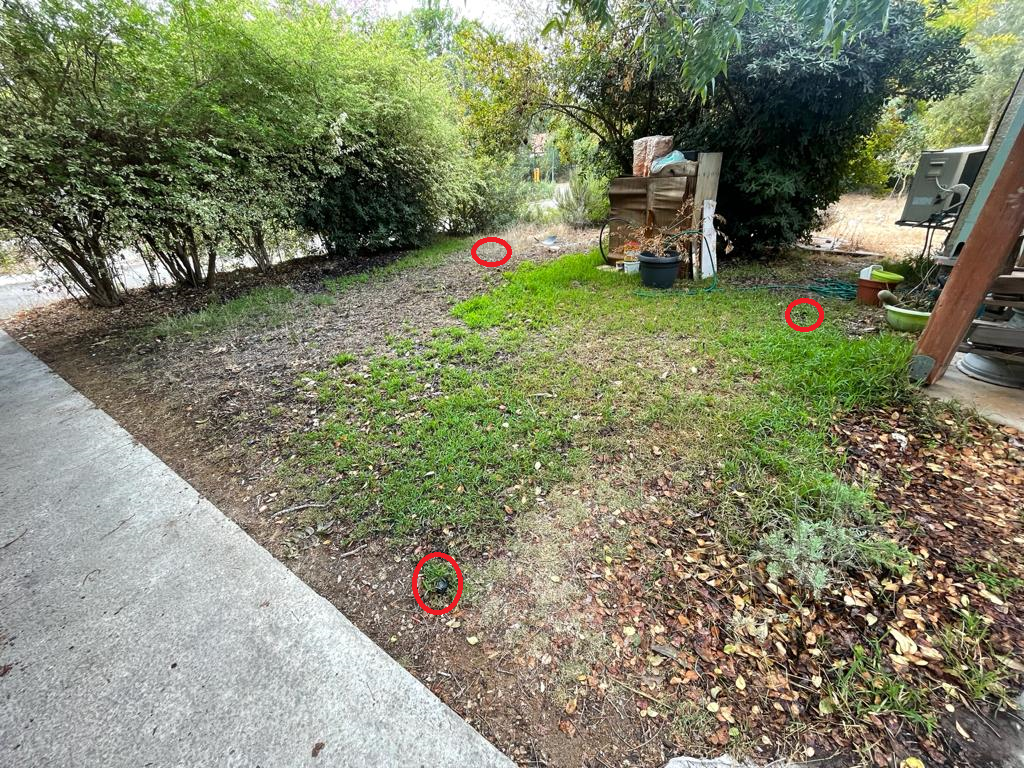

תמונה ראשונה היא שרטוט של הדשא הקיים (ריבוע שחור), עם המטזים/ממטרה הנוכחית (עיגולים אדומים). הריבוע הכחול הוא הדשא שאני מתכנן להוסיף.
בתמונה השניה אפשר לראות את הדשא.
העיגולים בתמונה השניה הם שוב של המיקומים של המטזים/ממטרות.

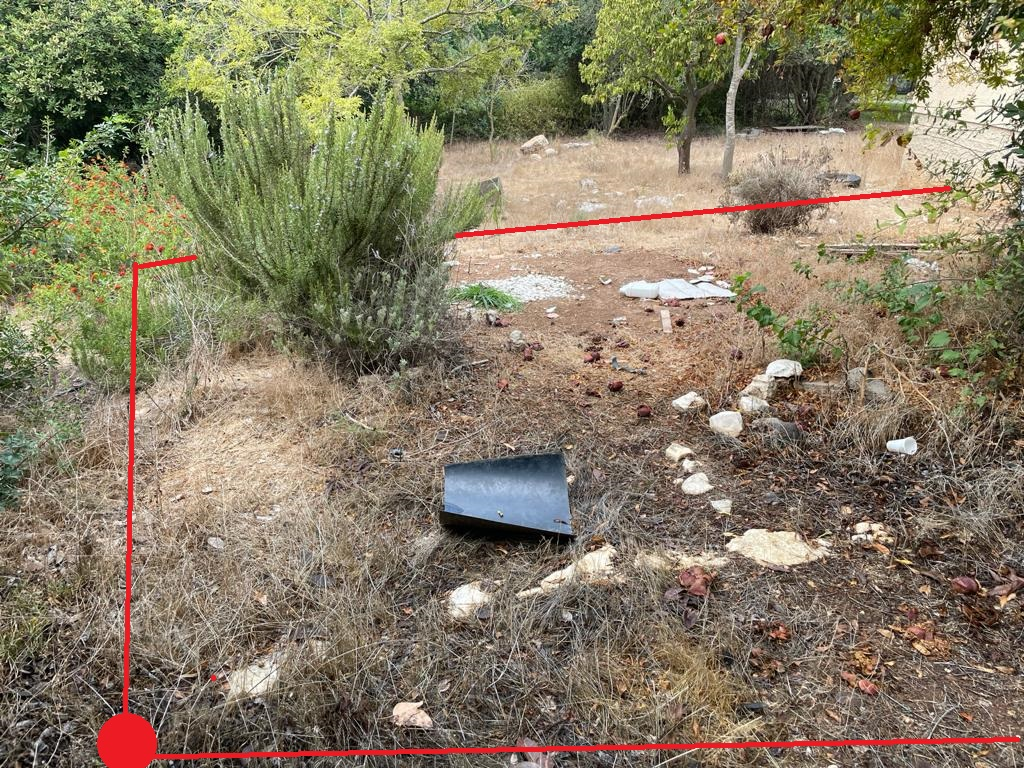

במונה השלישית אפשר לראות את המיקום שאני מתכנן להוסיף עוד דשא, הקו הכחול למטה הוא החיבור שלו עם הדשא הקיים והעיגול הוא מיקום של ממטרה קיימת אליה אני מניח שאוכל להתחבר כדי להשקות אותו.
