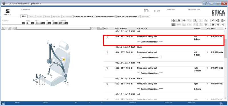

בכל מקרה, איך אני יכול לדעת מה המקט של החלק ע"מ להזמין מחו"ל ? זה אמור להיות יקר ??
נראה שהמק"ט שאתה צריך לרכב שלך (לא ציינת אם 3 או 5 דלתות, אבל ניחשתי 5) הוא 6J4857705D.
כדי להיות 100% בטוח, אני ממליץ בעת הפירוק להסתכל על המדבקה שמודבקת על החלק. המק"ט אמור להתחיל ב-6J, שזה קוד הדגם של האיביזה דור 4.
2016 BMW M235i.
אני צריך לבדוק יותר לעומק את המק״ט, אבל נסה בלי D בסוף. בכל אופן, הכי טעב לוודא מול המדבקה על החלק שיש לך כרגע ברכב או מול צ׳מפיון (הם יכולים לחפש לפי מס׳ שלדה).
בכל אופן, תיקון כזה יכול להיות בחינם אם תפרק ותבדוק כפי שהסברתי איך. באם צריך להחליף את החלק - אני מעריך שהעלות שלו תהיה כ-30-50 דולר אמריקאי למשומש מפירוק או 80 דולר אמריקאי לחדש.
