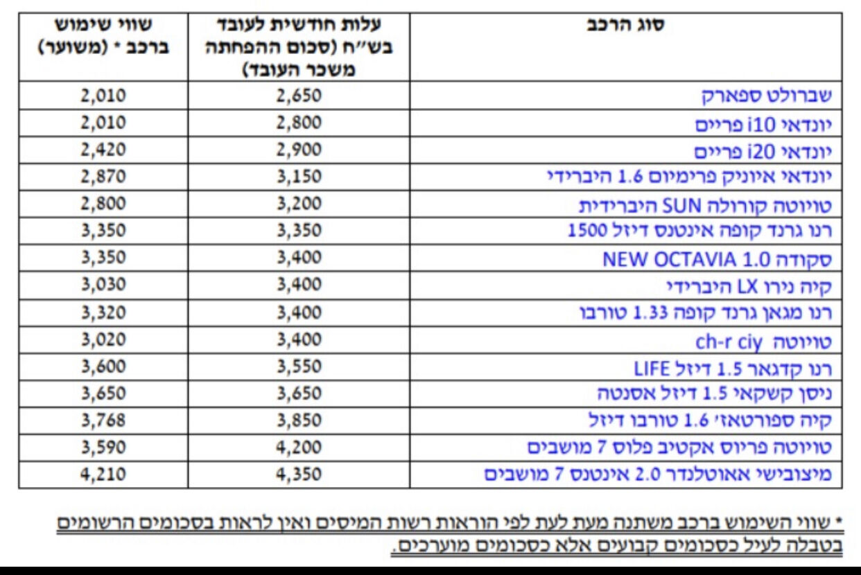

היי. אצלי בעבודה מציעים לעובדים לקחת רכב חברה ונתנו טבלה של הרכבים והמחירים.
לא ממש הבנתי איך אני מחשב את העלות החודשית שיעלה לי לקחת מהם רכב.
יש עמודה של ״עלות חודשית לעובד בשח״ ויש עמודה של ״שיווי שימוש ברכב״.
איך אני מחשב כמה ירד לי במשכורת לפי שני הנתונים האלה?
מצרף פה את הטבלה של הרכבים.
תודה רבה!
כדי לקבל נתונים כמה שיותר קרובים למציאות - מבקשים סימולציית שכר.
מעבר לכך, כשאתה לוקח רכב בליסינג, אתה תראה בתלוש המשכורת שלך הפחתה, נניח על ספארק ומשכורת של 10 אלף ברוטו:
משכורת - 10,000
השתתפות ברכב - 2650-
שווי שימוש - 2010
משכורת לחישוב מס תהיה 10,000-2650+2010, כלומר 9360, לפי זה יהיה לך לצורך הדוגמא 1000 שקל מס הכנסה, 200 שקל ביטוח לאומי ו-100 שקל מס בריאות, סה"כ צריכים להוריד לך 1300 שקלים מיסים.
עכשיו את סכום המיסים יורידו לך מהסכום של 10,000-2650 כלומר מ-7350 שקל, ואז יישאר לך 6050 שקל.
אחרי זה מזה יורידו לך הפרשות וכאלה.

אתה מתכוון שישאר לי 6050?
אם הבנתי נכון בסוף עשית חישוב של 7350-1300?
אכן טעות כתיב, 6050, תיקנתי בהודעה הקודמת

אגב שים לב לרכבים שההשתתפות שלהם נמוכה משווי השימוש שלהם - צריך סיבה ממש טובה לבחור באחד כזה כי זה אומר שאתה תשלם יותר מס מאשר בלי רכב.
במקרה הזה מדובר רק על הקדג'אר, וההפרש לא גדול, אבל כן כדאי לשים לב לזה.
