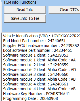

אז אני התחדשתי ב c4 grand spacetourer 2021
עם מנוע 1.2 וגיר זהה לפות"ש.
איך אני יכול לוודא כי קיבלתי את עדכון התוכנה האחרון?
הגיר מתנהג על פניו בצורה תקינה.

ברגע זה חזרתי ממוסך גבע.
במשפחה שלנו 3 רכבי PSA,לקחתי את אחד הרכבים שנקנו לפני כחודש באפס קילומטר.
בניגוד ל 208 שלנו,שהתנהגה ממש יפה לאחר עדכון התוכנה,הרכב הטיפה יותר חדש התנהג בצורה קצת אגרסיבית.
רעידות,העברת הילוכים אגרסיבית,במיוחד שהמזגן עובד.
נמצא,ובוצע עדכון ל ECU.
הרכב יותר מהנה.
תודה רבה למוסך גבע.
ושוב אני חוזר,עדכונים,עדכונים,עדכונים ! לא תאמינו כמה זה יכול להיות מורגש
250 לא כולל.
להלן הסימפטומים לפני העדכון :
מנוע רועד ורואים רעידות במושבים,כאשר עמדתי ברמזור ונתתי גז יש הרגשה כאילו הגיר מתחבר למנוע בשילוב טלטול ורכינה קדימה, ואז מתחילה הנסיעה,העברות הילוכים ממש לא נעימות,בהילוכים ראשון ושני ישנה הרגשה של בעיטות קלות,בהורדת הילוכים זה היה ממש מעצבן,הרכב מרגיש כמו שילוב של בלימת מנוע עם בעיטות קלות.
בהילוכים הגבוהים הרגשה לא נעימה.
לאחר עדכון.
המנוע רועד פחות,הכסאות כבר לא רועדים,התופעה שהרגשתי בתחילת נסיעה נעלמה כמעט לחלוטין,העברות ההילוכים הרבה יותר חלקות,ובמהירות גבוהה לא מורגשות בכלל ! חמאה !.
