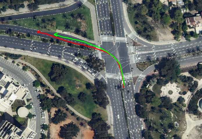

כיום כאשר אני עושה פנייה שמאלה (כאשר יש נתיב אחד שמאלה ואחרי הפנייה אני אצתרך לעשות פנייה ימינה ולשם כך עובר לנתיב הימני)
אז אני פונה כמו שלימדו אותי משמאל לשמאל ואז לעבור לנתיב הימני (חץ האדום), אבל אני רואה הרבה נהגים שישר נכנסים בנתיב הימני (כמו בחץ הירוק),
רציתי לשאול האם זה בכלל מותר או שסתם מתעצלים?
תודה

לפי תקנה 43(ב)(3) אכן אתה פונה נכון.
זה גם הגיוני. בהרבה צמתים יש כניסה "לא מוגנת" לנתיב(ים) הימני(ים) למגיעים מהכיוון הנגדי ופונים ימינה. הצמדות לשמאל ביציאה מהצומת, ומעבר לימין בהמשך, רק לאחר שווידאת שהנתיב הימני פנוי, תמנע קונפליקט עם רכב המגיע כך לנתיב הימני.
לפני 5 שעות, David32 כתב:
בדוגמה שנתת הכניסה היא לכביש חדש סטרי (כי מדובר בדרך מחלוקת ע״י שטח הפרדה, תקנה 36א), ולכן הפניה צריכה להיות לנתיב השמאלי ביותר על פי תקנה 43:
(ב)  נוהג רכב הפונה שמאלה ייכנס לכביש שלתוכו הוא פונה –
(1)   בכביש חד סטרי - לנתיב השמאלי ביותר שבכיוון הנסיעה;

הדבר היות חמור זה פנייה לצד שמאל בצומת טי, לכביש חד סטרי בעל שני נתיבים רחבים
בפזיזיות ישירות לנתיב הימני בו מגיעים רכבים במהירות גבוהה. זה ממש סכנת נפשות שאני רואה כל פעם מחדש.
לגבי המקרה הנ"ל מניסיוני משטרה לא אוכפת עבירות כאלה, מכוון הקו המפריד בים הנתיבים לרוב מטושטש, וקשה להוכיח על כמה "דרכת"
על הנתיב הימני בזמן הפנייה, ובאיזה שלב בדיוק. אישית פונה לנתיב השמאלי ביותר, מאותת, ומשתלב לעט בצד הימני.
