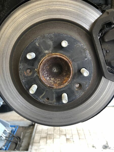

היום לקחתי את רכבי (מאזדה cx5 2019) למוסך, לאחר שכבר תקופה אני שומעת רעשים מוזרים בעת שימוש בבלמים.
ישר איך שהגעתי למוסך, עוד לפני שפרקו את הגלגלים נאמר לי שהקאליבר בגלגל השמאלי האחורי תפוס ויש צורך בהחלפה.

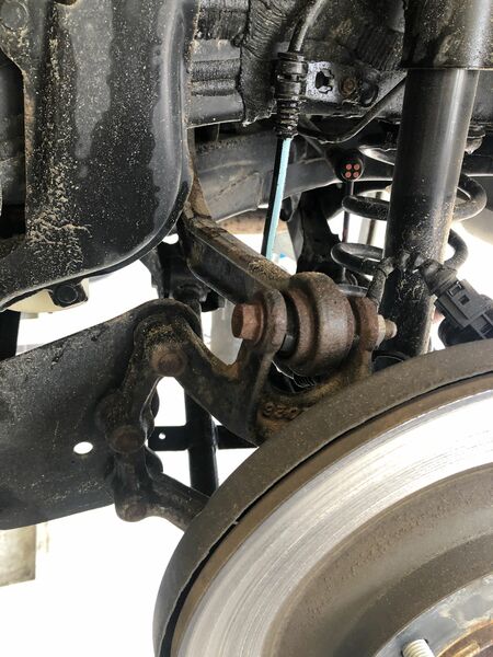

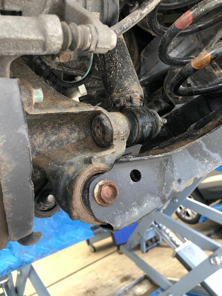

בנוסף, פרקו את הגלגלים האחוריים לוודא כי אין עוד משהו, ושם נדהמתי.. המון חלודה באוטו שנמצא על הכביש 18 חודשים בלבד, עם פחות מ15 אלף ק״מ! רציתי להתייעץ האם החלודה ברמה כזו ברכב בן שנה וחצי זה תקין?
ואשמח על הסבר, אם אפשרי, מה זה קאליבר תפוס? זה אמור לקרות לרכב חדש?
אני מצרפת תמונות מהחלודה
בברכה ותודה מראש,
אילנה דגן
יש חלודה חריגה..את גרה באיזור עם הרבה לחות? .
לקבוע שהקליפר תפוס בלי לפרק חוסר מקצועיות. צריך לפרק הכל לנקות ולגרז מחדש ולבדוק את התקינות שלו.
אצלי היו רעשים כמו שתיארת פירקתי הכל וניקתי עם מברשת ברזל את החלודה וזה הסתדר.
אומנם יש חלקים ברכב, שחלודה שטחית קיימת, פה ושם. זה לא תקלה.
אצלך ברכב שלך זה פשוט מוגזם.
זה ידוע שתחתית הרכב מתלכלכת ממים, בוץ, וכל מיני פגעים אחרים. זה לא אומר שחלודה חייבת להיות, על רוב החלקים שנמצאים שם.
הם חייבים להיות לפחות צבועים כמו שצריך, ועם שכבת הגנה נגד חלודה. ברכב הזה, משום מה די "חסכו" בחומרים הללו.
לגבי הקליפר, זו אכן סוג של מחלה בדגם הזה ובשנתון המסויים. לכן הם הלכו על זה ישר, עקב המקרים .
זה טופל בדגמים החדשים של היצרן.
מציע לחשוב ולבדוק אפשרות  שהרכב עבר שלא מרצונו טבילה ממושכת במים. היו מידי פעם מקרים שרכבים טבלו במים בעומקים כאלה ואחרים וכדאי לבחון אם הרכב הזה שייך לקבוצה הזו.

לפני 6 שעות, אילנהד כתב:
הבנתי שקוראים לזה קליפר מתגובותכם
אז בבקשה תפסיקי לקרוא לזה קאליבר :)
לנושא החלודה, מצד אחד מדובר בחלודה שיטחית שאין לה משמעות מכנית או בטיחותית, מצד שני אני לגמרי מבין את ההשתאות שלך למראה שניגלה. הזכירו פה לחות, אבל הסיבה העיקרית לחלודה שכזו היא דווקא מלח. אם את גרה בקירבה לים אז טיבעי שתתפתח חלודה שכזו. במדינות בהן מפזרים בחורף מלח על הכבישים, נתקלים במיקרים קשים של חלודה ברכבים צעירים מאוד, ואורך חיים ממוצע של רכב לא עולה על 5-6 שנים. כך שמצבנו בארץ יחסית סביר.
בכל אופן, אל תפתחי ציפיות מול היבואן, מכיוון שזו לא נחשבת תקלה, ואין פה משמעות בטיחותית, הסיכוי היחיד שלך לקבל מהם משהו זה רק אם תצליחי בתביעה יצוגית להוכיח שזו מחלת דגם ושיש לה השלכות כלשהן.
אחרת, במקרה הטוב, אם תתלונני המון, תקבלי שובר להחלפת שמן חינם.
לנושא הבלמים, האם הרכב באחריות? אם כן, שישברו את הראש.. שיחליפו קאליפר אם צריך.
אם לא, אני ממליץ בחום לקבל חוות דעת נוספת ממכונאי שלא בהכרח קשור ליבואן אבל מכיר היטב את הדגם. לא סביר שהקאליפר באמת דורש החלפה בקילומטראז שכזה, אולי פירוק וגירוז החלקים הרלוונטים.
