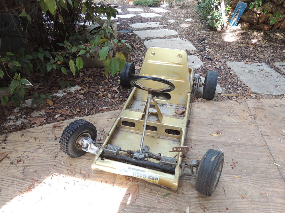

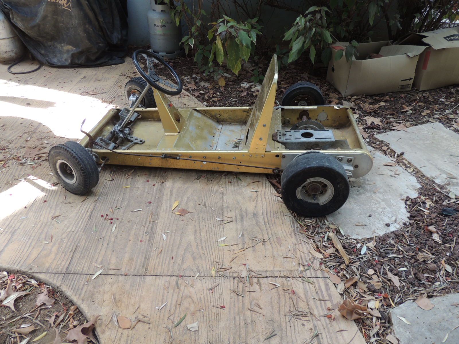

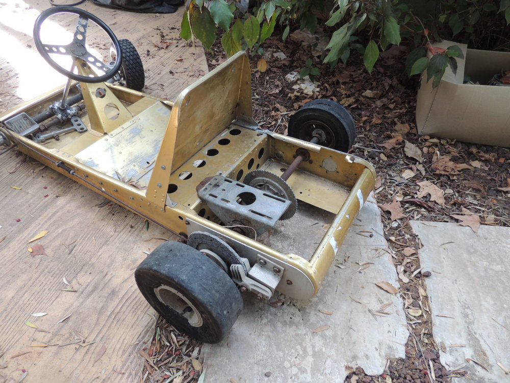

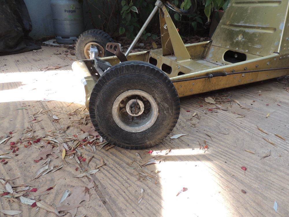

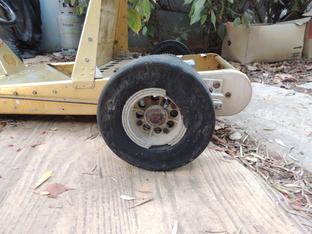

אני לא יודעה איך לפתוח שרשור אבל אני אשמח שתלמד אותי
אני מדבר על קארט המידות המדויקות הם 30 סנטימטר מבחוץ (כל הגלגל) 11 מבפנים (גלגלים קידמים)
ו26 סנטימטר מבחוץ (כל הגלגל) 14 מבפנים (גלגלים אחורים) (רק שתדע אין לי עוד מנועה וגם בזה אני צריך הזרה)
