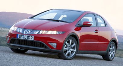

שלום, האם מדובר בהונדה סיויק 2007 סדאן כמו בתמונה הזאת? או בהצבק כמו בתמונה השניה?
ורציתי גם לדעת מה האופסט המתאים למידה 17,18 כי אלו המידות שאני מעוניין להגדיל, תודה.
או הונדה סיויק 2007 הצבק כמו בתמונה הזאת?
תודה רבה אשמח לתגובה מהירה עקב קנית גאנטים בקרוב.
זה לא משנה
