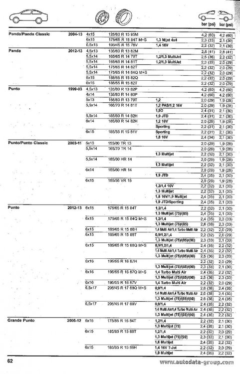

אני רוצה לשדרג מעט את הבטיחות של הרכב ואת האחיזה בכבישים ההרריים פה ע"י שינוי למידה 185/60/14
מישהו יכול להביא לי הוראת רישוי או תדפיס מאוטו-דאטה שמאשרת מידה זו לשנת 2001 ?
בשנת 2003 הדגם הזה שווק בארץ עם ג'אנט מגנזיום, אין שום סיבה שהמידה החדשה לא תתאים גם פה, נכון ?
תודה מראש!

מצ"ב העתק העמוד הרלוונטי מ- AutoData המראה כי המידה 185/60R14 אכן מאושרת לרכב שלך, לדגם 1.2 16V.
