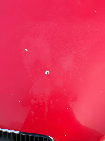

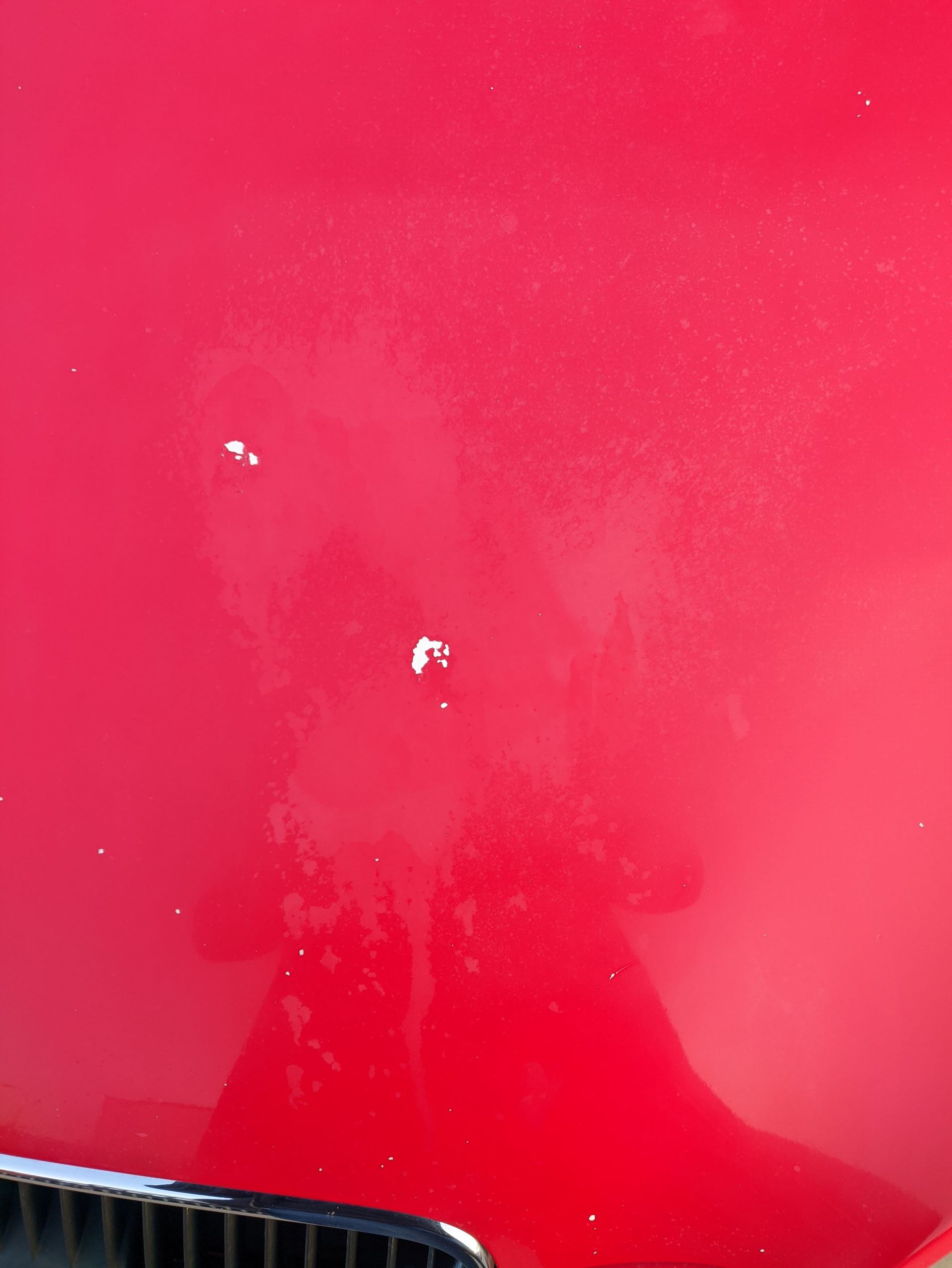

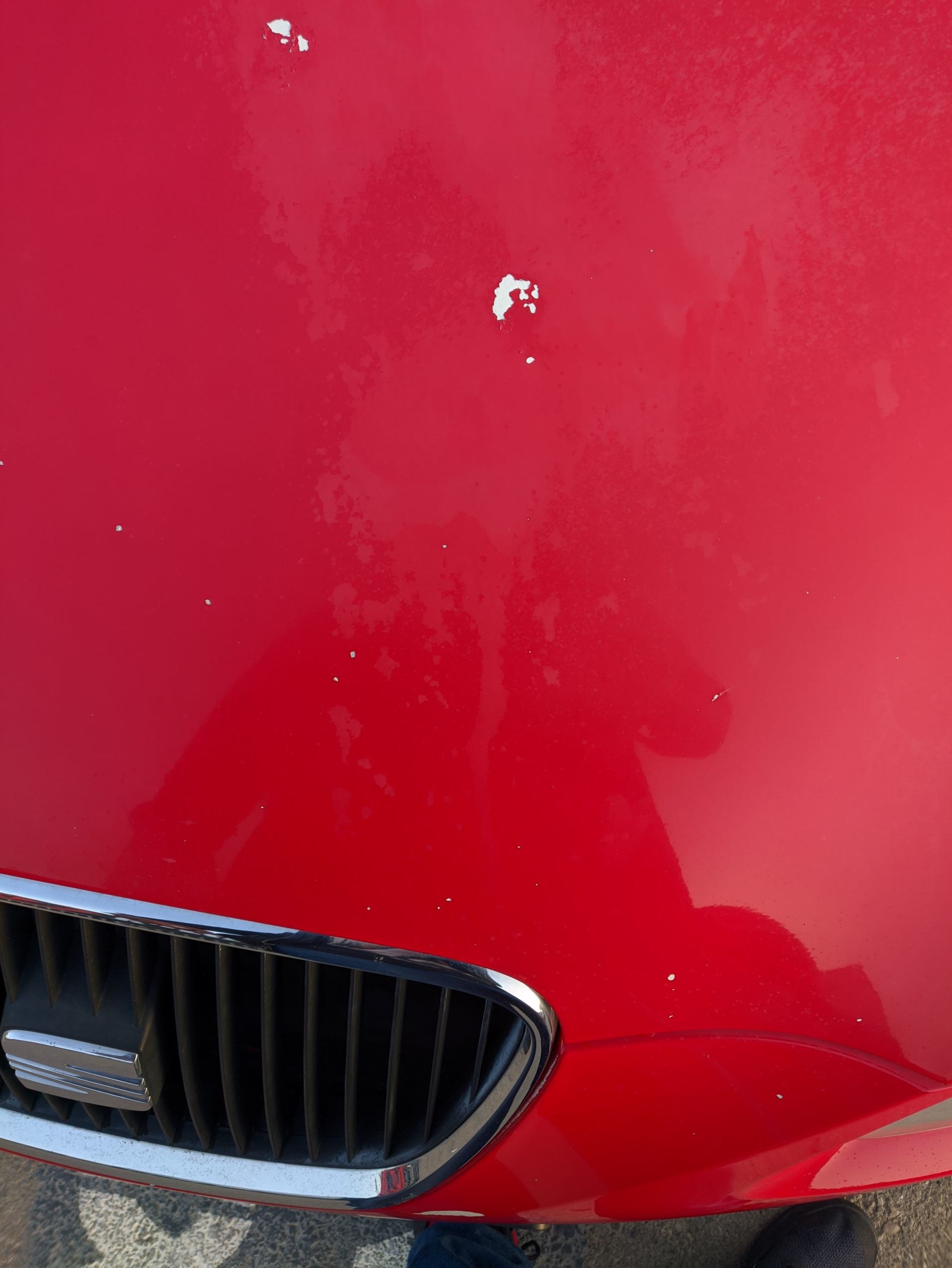

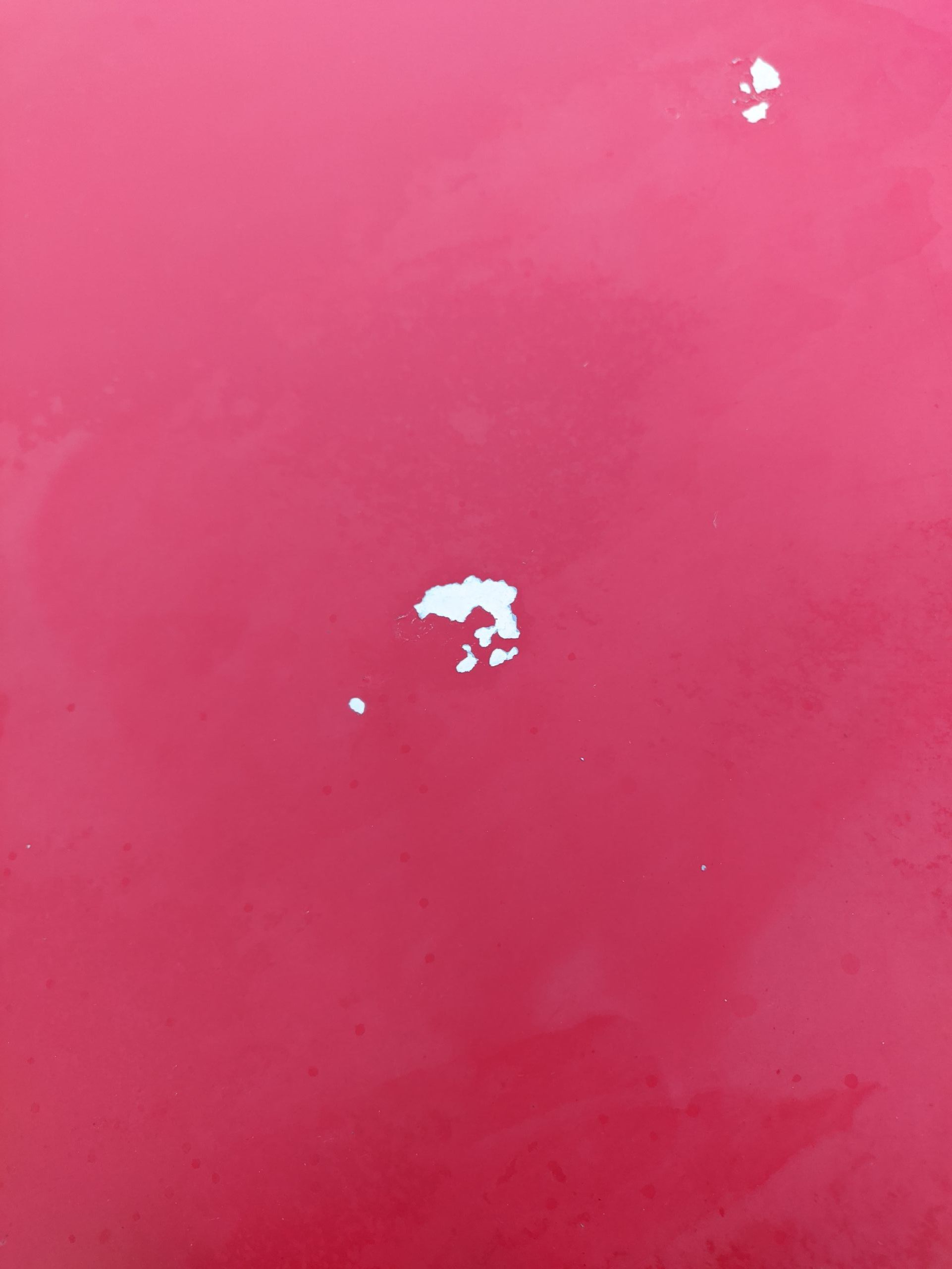

הקילופים הזה נגרמו עקב צואת יונים או משהו מעופף אחר בזמן הסגר הראשון בקורונה ולא הייתי כל כך בקשר עם הרכב שלי.
האם יכול לגרום לחלודה? אני מניח שלא ניתן לתקן מקומית אלא את כל מכסה המנוע?IMG_20200604_190638.thumb.jpg.3aa7ff231ef4465f9ffd716cdae80a3c.jpg
חלודה זה הדבר האחרון שצריך להדאיג אותך.
החומציות תקלף את הצבע, אתה חייב לכל הפחות לעשות תיקון מקומי בתור התחלה.
מעבר עם פוליש לאחר הורדת שאריות מסביב, או שלייף סבון עדיף, לאחר מכן לעבור עם צבע כדי לעצור את המשך הקילוף. אחרת כל האזור יקבל חלודה שתחדור לתוך הפח. ( ואתה לא רוצה את זה ) שתהיה לך אפשרות, צבע את כל האזור

אתה יכול.
תקנה מכחול קטן (באמת קטן, הכי קטן שתמצא) ותרכוש לך בקבוקון צבע לפי קוד צבע הרכב.
פשוט לנקות את האיזור טוב ולצבוע נקודתית עם המכחול כמה שכבות שצריך.
זה כמעט אף פעם לא יוצא מושלם, אבל יהיה יותר קשה להבחין בזה מרחוק וזה ימנע חלודה.
