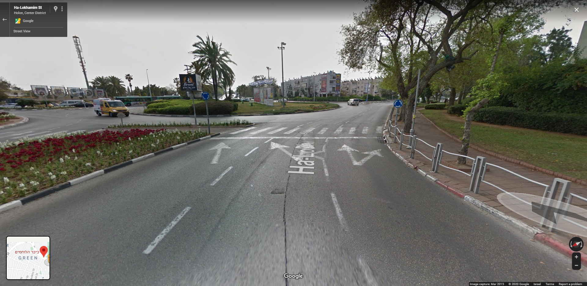

בוא ניקח רגע את כיכר הדמעות בחולון רואים כי לפי הסימנים שעל הדרך שהנתיב הימני בלבד הוא לפנייה ימינה כלומר ההפך מהגרסה הזאת אז מה פעם ככה ואפעם ככה? אין עקביות?
בכיכר הדמעות הנתיב הימני מיועד לפנייה ימינה או ישר, האמצעי ישר או פנייה שמאלה, והשמאלי שמאלה בלבד:

לפני שעתיים, AndreyAK כתב:
*מהסתכלות השנייה שלי בכיכר הדמעות בחיי שאני קבר לא יודע :D אם מה שאמרתי נכון או לא- לא ברור! כיכר הדמעות-חולון
עריכה:
רגע ומה קורה כאן ?(זה ההמשך של הדרך)מה קורה עם הנתיב האמצעים(זה לא נראה כמו חץ ישר)

בצד שמאל של התמונה מתחת לעמוד עם השלט הלבן יש פיצול.
תמרורי 813 על הכביש אומרים שהנתיב הימני נועד לפנות ימינה בלבד בפיצול, האמצעי יכול ימינה ויכול שמאלה, השמאלי שמאלה בלבד בפיצול

לפני 42 דקות, AndreyAK כתב:
עריכה:
בתמונה שלעיל נתיב ימני מיועד ליציאה בפניה הבאה.
נתיב שני מימין יכול לצאת ימינה בפניה הבאה(יצא אל הנתיב השני מימין) וגם להמשיך להסתובב במעגל עד היציאה הבאה.
הנתיב השלישי מימין(הפנימי) ימשיך בנסיעה במעגל.
