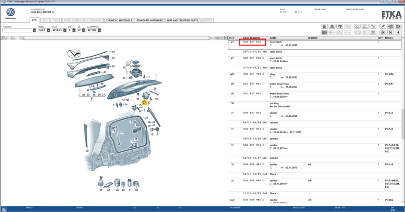

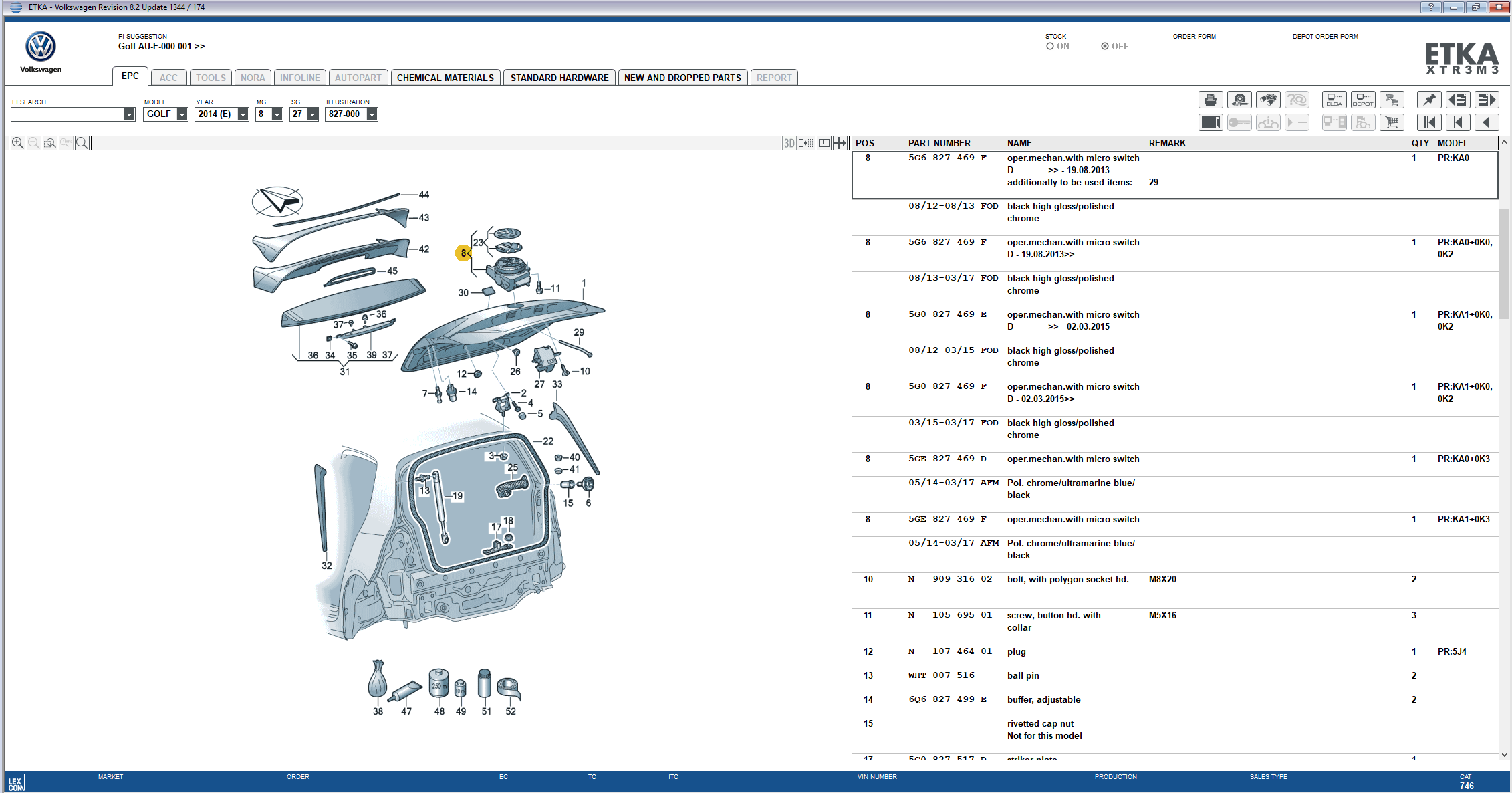

מנגנון הנעילה של תא המטען מסרב לנעול את עצמו, מהתבוננות פשוטה נראה שיש כשל בלשונית הנעילה.
מחפש מישהו בעל ניסיון כדי לדעת אם יש אפשרות לתיקון של זה או שרק החלפת חלק המנגנון כולו תפתור את הבעיה.

אני לא חושב שהבעיה היא בידית הפתיחה, אני חושב שהיא עושה את הפעולה שלה שהיא לשחרר את הלשונית בזמן פתיחה, הבעיה כנראה בחלק שבו נמצאת הלשונית שאינה ננעלת בסגירה.
בספק אם תמצא, הפירוקיות לא מבינות ברמה של מק"טים ולמצוא את מה שאתה צריך זה תמיד להתחנן שיחפשו לך.

בארץ תמצא בtgparts באשקלון.
יעלה לך פי 3 מבחו"ל.
בגלל שזה חלק שכושל הרבה ממליץ לקנות חדש.

טי ג'י parts הם כנראה היחידים שיהיו מספיק "מקצועיים" כדי לענות לפי מק"ט כי המלאי שלהם ממוחשב והם מתמחים בקונצרן, אך הם מנצלים את העובדה הזו כדי לתמחר את החלקים שלהם בצורה סופר מוגזמת והשירות שלהם גרוע.
