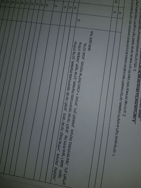

הי מתלבט האם לקנות את הרכב הבא:
קיבלתי הצעה מאוויס לגבי קיה ריו lx סדאן שנת 2017 89 אלף קילומטר יד 1.
עם הרכב מגיעות הבעיות הבאות שצירפתי בתמונה. אשמח לדעת האם כדאי לי ללכתעל הרכב או לחפש אחד אחר?
המחיר שהוצע חי הוא 41 אלף שח.
תודה

לא מדובר ברכב נדיר, קצה שילדה, אם המחיר לא מפתה ממש... אישית הייתי עובר הלאה.

תודה קודם כל,
לפי החיפוש שעשיתי 2017, 90 אלף קילומטר קיה ריו lx יד 1 בעלות חברת השכרה המחירון הוא 46720.
בהצעת מחיר הוא גם נתן לנו טיפול 90 אלף חיישני רוורס ומובילי.
בקיצור, נותנים לך הנחה של 10% על פגיעת קצה שלדה.
כאשר תרצה למכור האלה רכב כזה, שהיה בליסינג ועם קצה שלדה, תצטרך לחתוך משהו כמו 30-40%, אולי יותר.
טרייד אין יחתוך לך גם 60% בכיף.
אם תחזיק את הרכב עד הגריטה, יש לזה פחות משמעות.
מי עשה את הבדיקה ? אתה או המגרש ממנו אתה קונה ?
לדעתי אתה יכול וצריך לחפש רכב אחר, יש פה המון פגיעות היקפיות כולל חזית וכולל מה שנראה כמו רכב ליסינג שהפך להיות טפסן מדרכות/ רכב שטח...
יש אקזמפלרים טובים יותר לקניה, נראה שההנחה שעשו לך לא שווה המחיר.
לא שולח אפשרות שכשתיקח את הרכב לבדיקה תגלה שהפגיעות שהיו בו הן מעט חמורות יותר ממה שמצויין כאן.
לפי כמות ה V שיש בבדיקה הזו, אני משער שלא אתה עשית אותה, אלא הציגו לך טופס בדיקה שמישהו אחר עשה, בלי להיכנס מי.
אם היית עושה בדיקה מטעמך היית מקבל טופס הרבה יותר מפורט, וככל הנראה משמעות התאונה היתה יותר חמורה.
ה'סוכריות' שמציעים לך בדמות טיפול, חיישנים ומובילאיי הם כמו מוצץ טבול ביין קידוש לפני שאתה עובר ברית מילה.
שחרר את הרכב וחפש כזה עם שלדה נקיה.
את הרכב הספציפי לא הייתי קונה גם לא ב 25.0 אש"ח.
