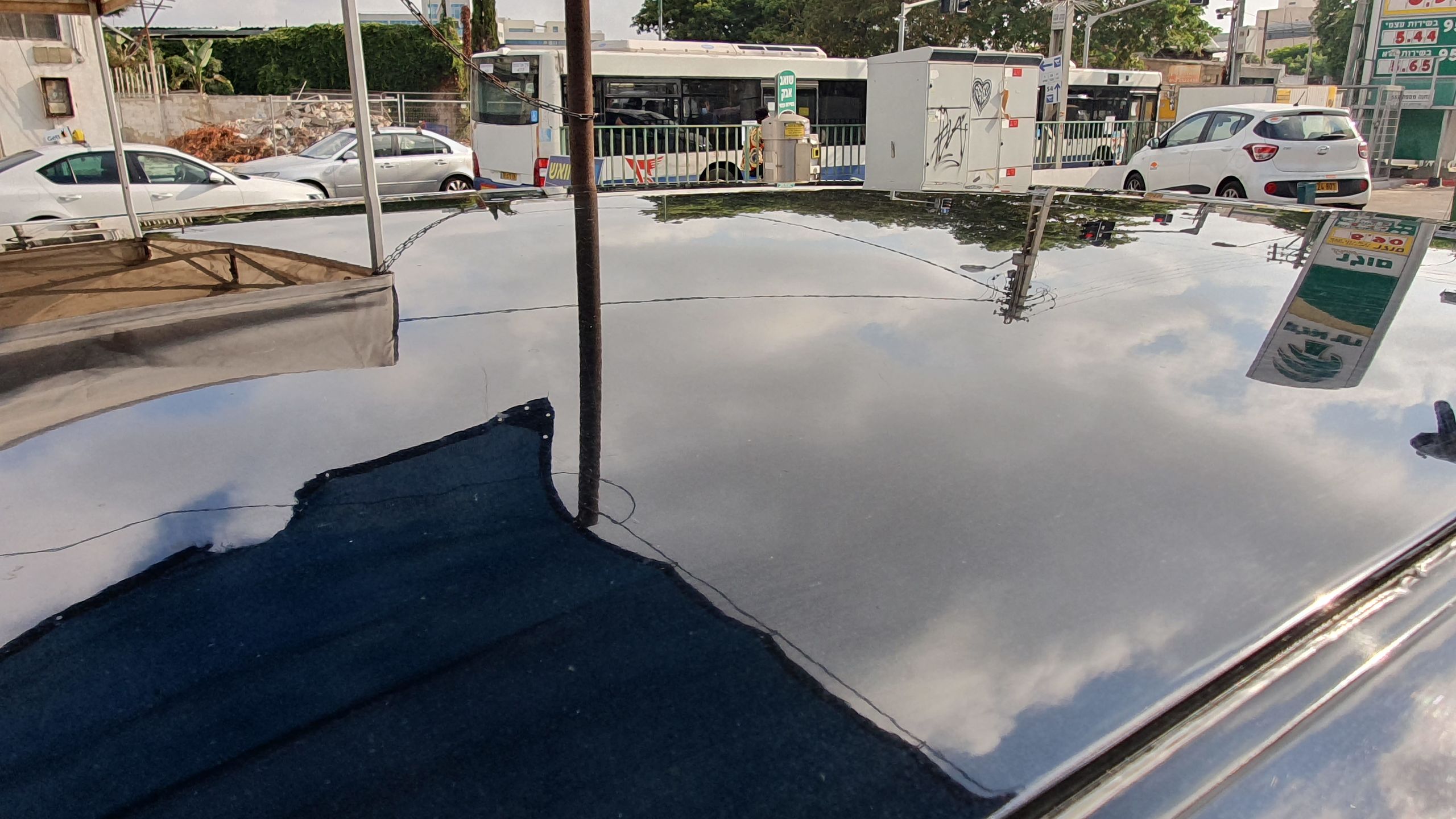

בכל מקרה קניתי את ה SONAX הזה שאמרו כאן. שלחתי את הרכב שלי לשטיפה, שמתי מהנוזל
הרכב נראה סבבה. לא כאילו הוצאתי אותו מהחברה
יש השתקפות, אין את הברק של רכב חדש
זה הרכב שלי ולא של הבת זוג. על שלה אני אוכל לנסות בהמשך השבוע כשיהיה זמן

לפי התמונות שהעלת יש לך הולגרמות על הרכב, פוליש טוב יטפל בזה. ואת השטיפה תעשה פעם בשבועיים עם חיזוק הגנה עם הBSD שרשמו פה.

אני לא מצליח לראות בתמונות משהו בעייתי ברכב שלך, מה שצילמת נראה מעולה. אבל כנראה לשנתיים כבר יש השפעה על הצבע, ואתה מצליח לראות אותה.
השאלה עד לאן אתה מוכן ורוצה ללכת עם זה.
אולי באמת פעם אחת תשקיע בטיפול דיטיילינג מקצועי ובהמשך תתחזק לבד, אולי תעצור כאן והתוצאה תספק אותך או כמעט תספק.

זה לא הרכב המדובר
סתם נסיון שעשיתי על  שלי כדי לבדוק אם בכלל רואים הבדל
