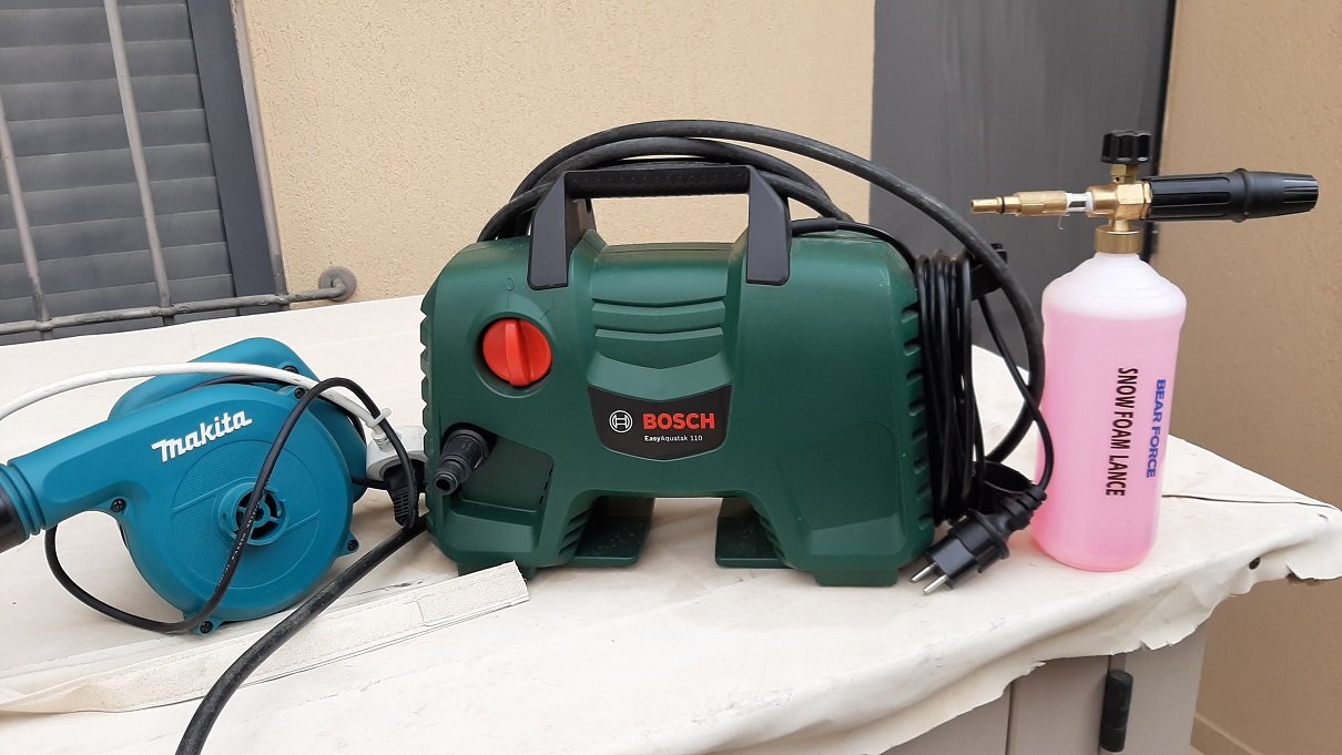

 בחרתי להשתמש רק במכונת שטיפה, מקציף ומפוח לייבוש.

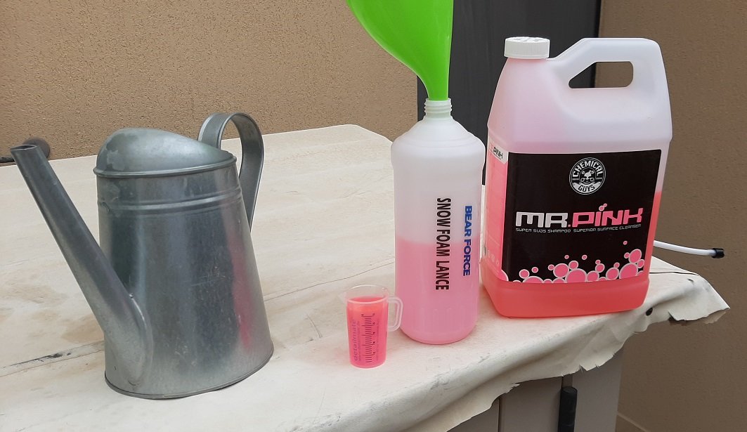

להכנת תערובת המקציף השתמשתי ב100 מ"ל של Mr Pink

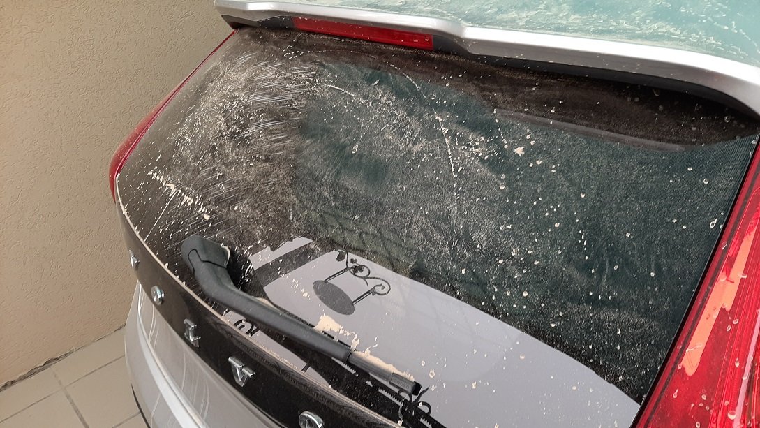

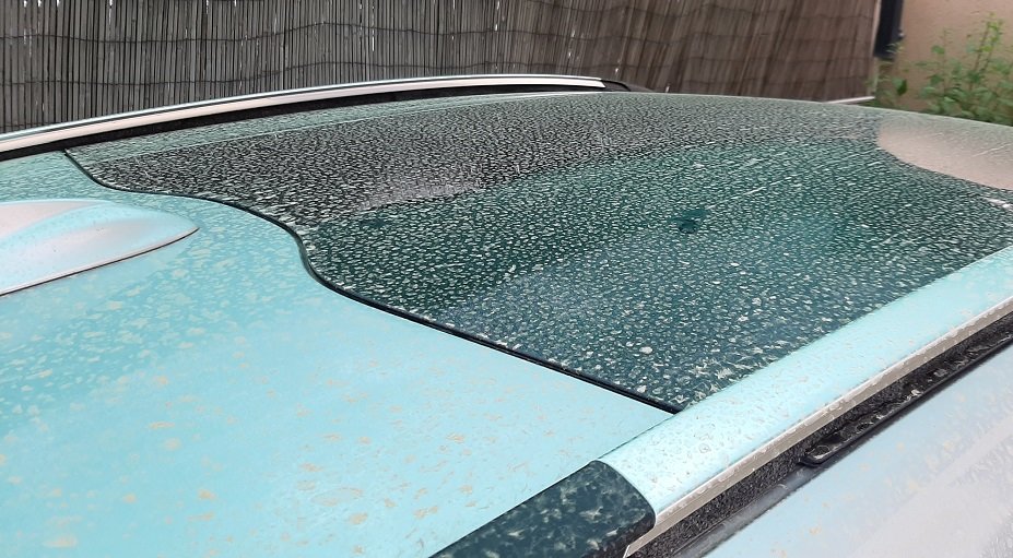

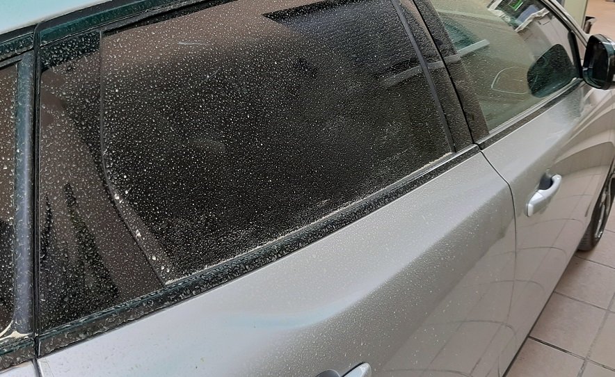

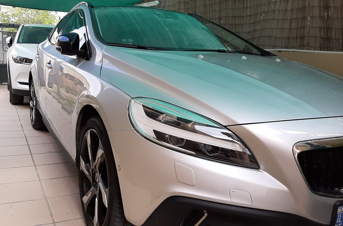

מצב הרכב לפני השטיפה:

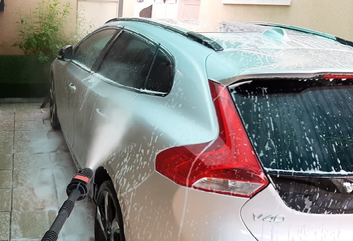

1. שטיפה מקדימה במים בלבד, כמות גדולה של חול נשטפת

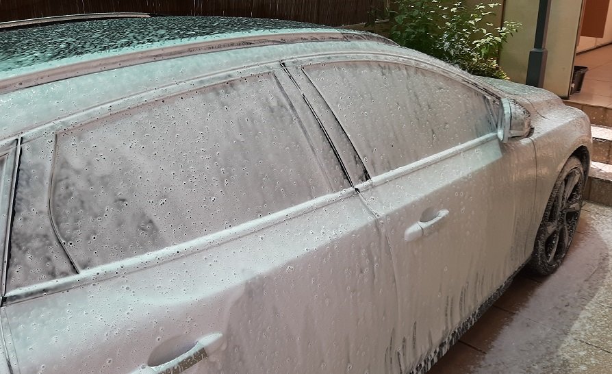

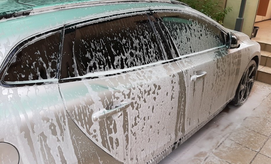

2. הקצפה בעזרת מכונת השטיפה
3. המתנה של מספר דקות כדי לתת לסבון המוקצף לפרק את הלכלוךfoam2.jpg.df93f3c5f27aad6d7593ce948998a097.jpg

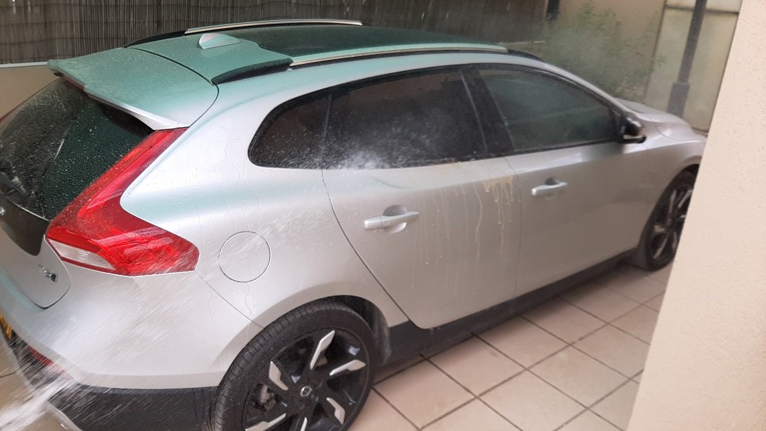

4. שטיפה במכשיר השטיפה

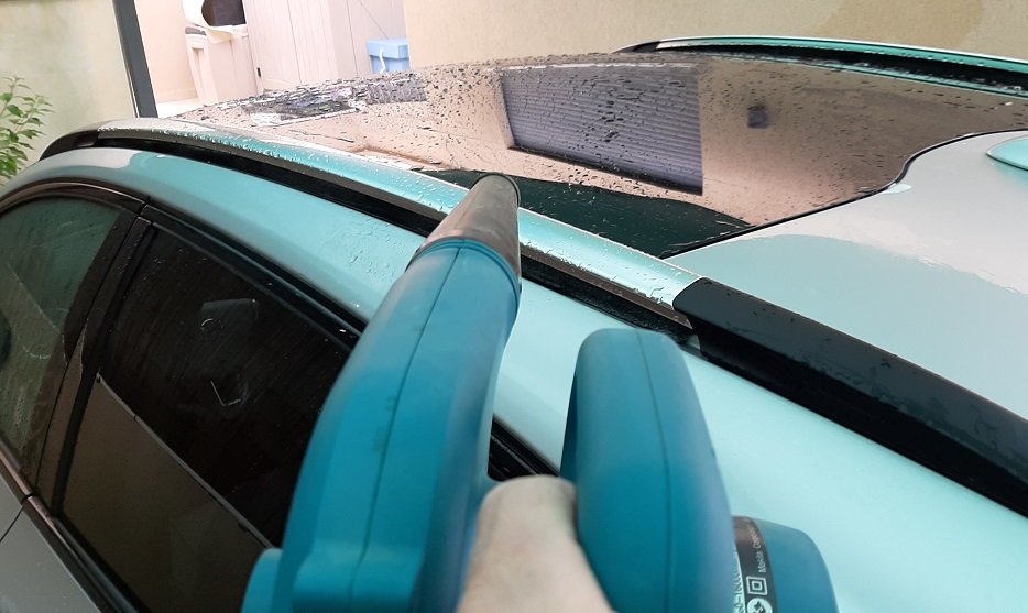

5. ייבוש בעזרת מפוח בלבד

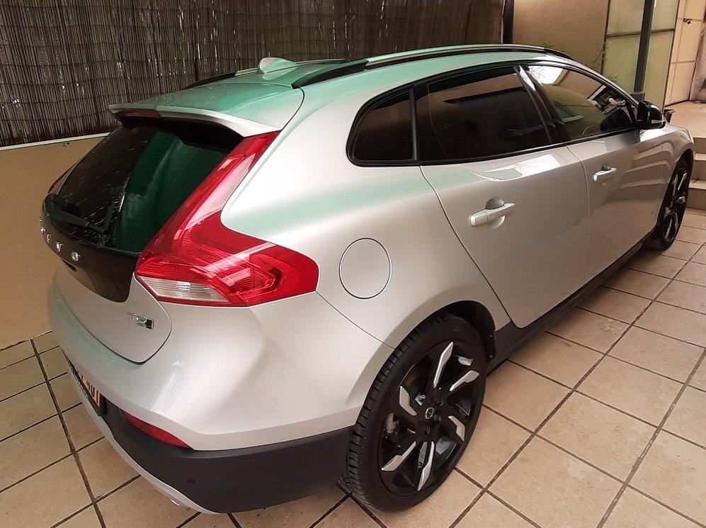

תוצאות:

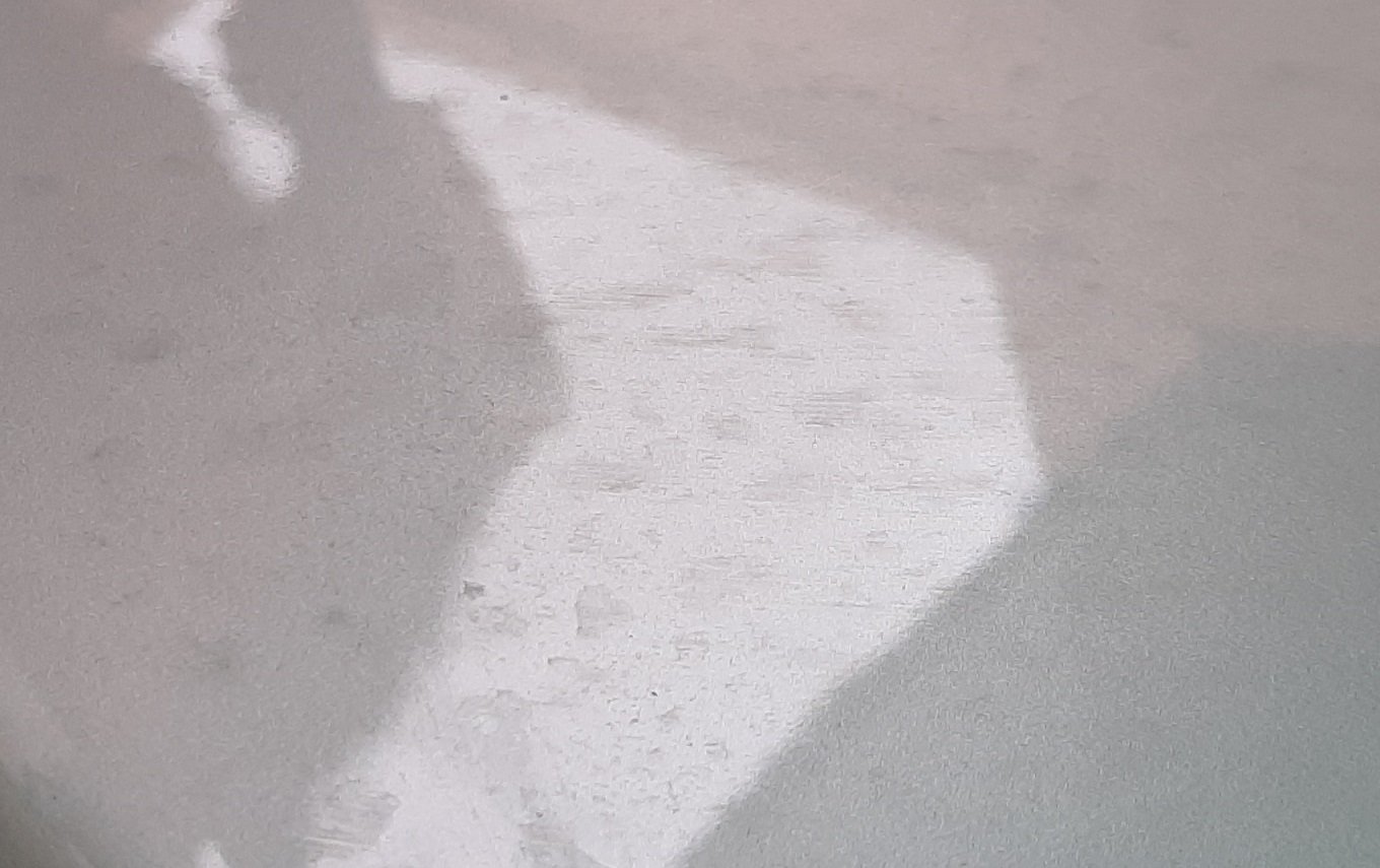

מבט מקרוב,  הברק לא מושלם, ישנם כתמים על פני הצבע:
מסקנות:
תהליך הניקוי ללא מגע מתבצע במהירות יחסית, כ 20 דקות עבודה.   אינו פוגע בצבע  ונותן תוצאה סבירה בהחלט לאור כמות הלכלוך וההשקעה.
מסקנה נוספת היא שההקצפה והשטיפה המקדימה מורדים אחוז ניכר מהלכלוך ואחרי שלב זה ניתן לבצע סיבוב ניקוי נוסף בעזרת דלי,שמפו וספוג ללא חשש בפגיעה בצבע.
התהליך מתאים לרכבים שאינם מלוכלכים במיוחד כדי להוריד שכבה של אבק ולכלוך קל.
  לדוגמה, אפשר לבצע שטיפה יסודית אחת לשבועיים כאשר בינהם לבצע שטיפה מהירה ללא מגע. אפשר גם להחליף את הייבוש בעזרת מפוח לייבוש בעזרת מטלית מיקרו פייבר ותרסיס
 QD ואז התוצאה תהיה הרבה יותר טובה.
כמובן שעבור תוצאות משלמות, אין תחליף לניקוי יסודי בעזרת דלי, שמפו וספוג ויבוש בעזרת מטלית מיקרו פייבר וחומר QD.
