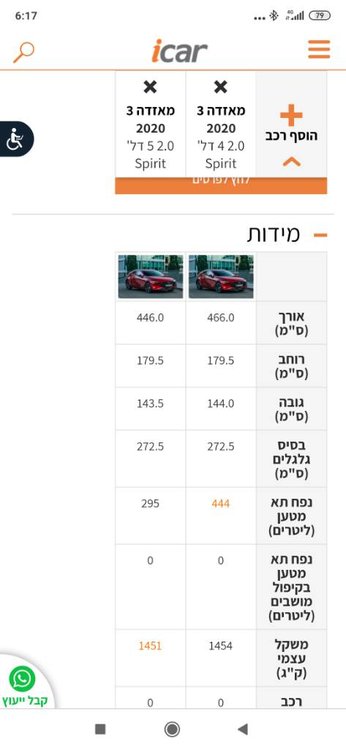

לפני 5 שעות, David32 כתב:
מוצג בשרשור כאילו הבדלי המשקל משמעותיים.
אבל הפער לא גדול.
לדוגמא השוואה בין מזדה 3 בשתי התצורות
אותו אורך. הבדל משקל של 3 ק"ג

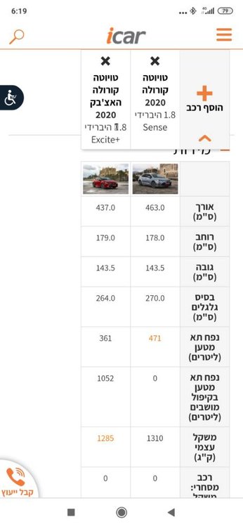

אפילו בקורולה, שם מדובר ברכבים יותר שונים ועם בסיס גלגלים שונה, פער המשקל הוא 25 ק"ג סך הכל.
בקורולה כאמור בסיס גלגלים שונה אז זה קצת שונה ממה שמציג פותח השרשור. יש פעם משמעותי באורך שאולי מסייע לסדאן.
אבל לדעתי מפריזים כאן במשקל שיש לתת למשקל.....
