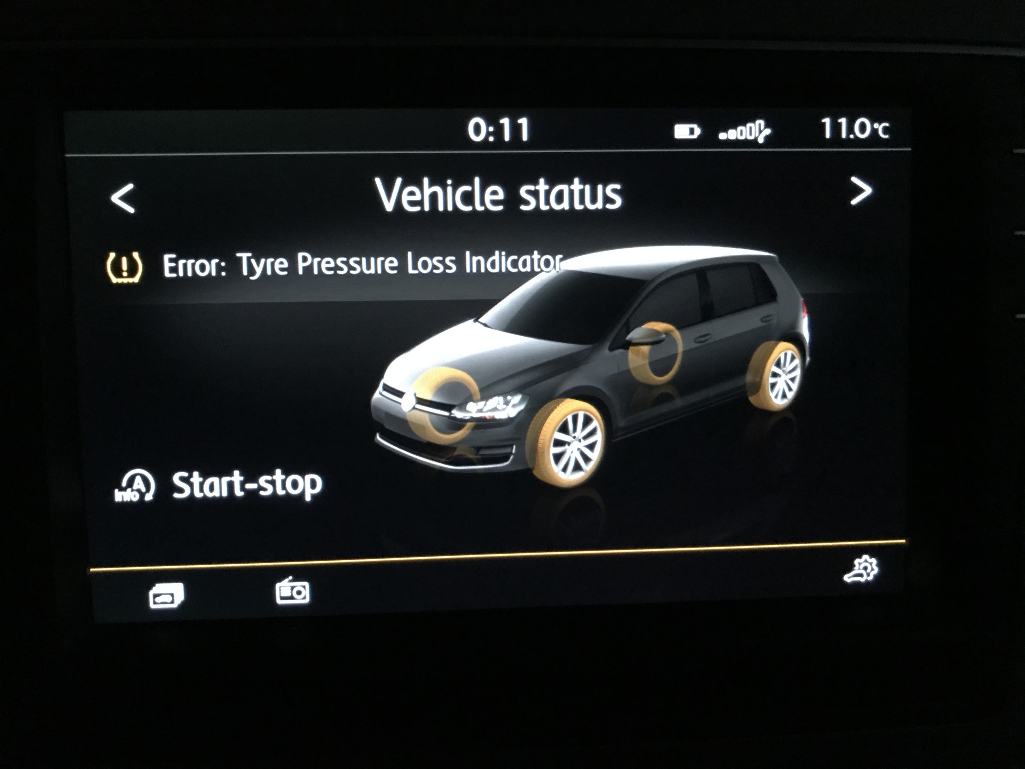

אתמול בלילה היה לי תקר באחד הצמיגים הקדמיים, עצרתי בצד החלפתי לצמיג רזרבי קטן, מילאתי אותו ב 50 PSI.
2 דקות לאחר תחילת הנסיעה הופיעה לי הודעה הבאה:
Error: tyre pressure loss indicator
אם אני מאפס את ההודעה היא חוזרת כל הזמן.
השאלה היא האם זה בגלל שאני עם צמיג אחד שונה בגודל ובלחץ האוויר ואחרי שאתקן את התקר ההודעה תיעלם אחרי איפוס, או שייתכן שבזמן ההחלפה של הגלגל פגעתי או איבדתי באיזשהי צורה לא מובנת את החיישן שהיה על המתלה/סרן?

כאשר תתקן את הגלגל ותחזיר אותו למקום ההודעה תעלם.
ברכבי vag אין חיישנים. הקריאה היא דרך מערכת abs.
בגלל שהגלגל שונה בגודלו משאר הגלגלים אז הקריאה שלו לא רלוונטית.
לדעתי היצרן בחר שההודעה תופיע כדי שאנשים לא יסעו זמן ממושך עם גלגל רזרבי.
