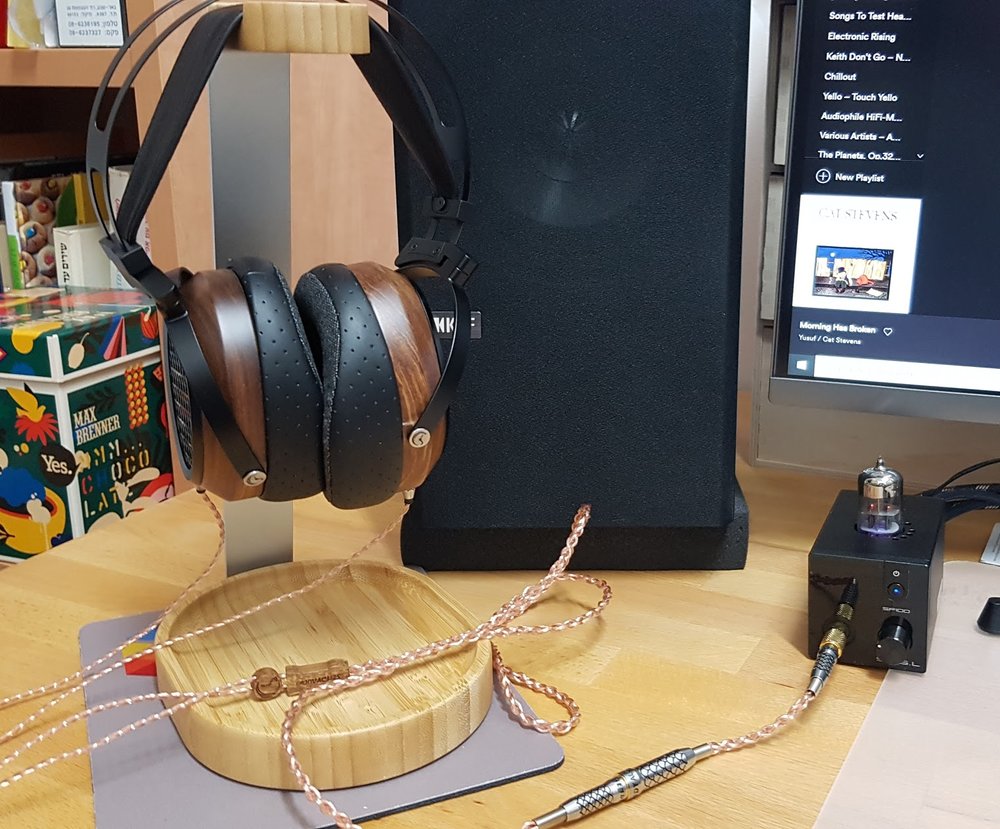

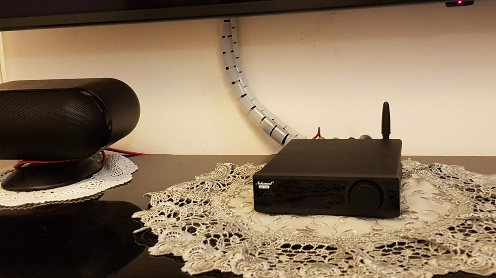

לאחרונה רכשתי מגבר לחדר שינה, מגבר שפורפרות לאוזניות, DAC ואוזניות. כולם made in china ע"י חברות סיניות.
הופתעתי לטובה! איכות הבניה והשמע מצוינים יחסית למחיר.
המגברים של חברת SMSL ו nobsound, ה DAC של FIIO ואוזניות של sendyaudio ושל FIIO
למי שאוהב מוסיקה וחשש להכנס לתחום בשל המחירים המטורפים, עכשיו זהו זמן מצוין להתחיל.
