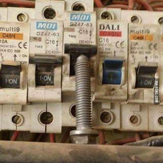

"הפשוט" הזה לא עובד ברוב המפסקים.
לרוב הוא "קופץ בפנים", המתג רק משתחרר עם קפיץ למטה, וכדי לדרוך אותו ושב צריך להוריד (אם לא ירד כמו במקרה הנל) ולהרים
Sent from my Redmi Note 7 using Tapatalk
אה, אם זה לא היה מובן, זה היה בצחוק כמובן
DONT TRY THIS AT HOME!!
