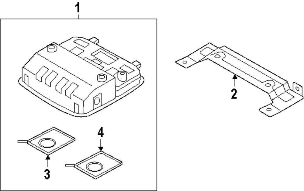

היי צריך את עזרתכם ! יש לי יונדאי i25 נשבר לי בורג קטן בתא אחסון של משקפי השמש , כתוצאה מכך התא לא נסגר ונשאר פתוח , מאיפה אפשר להשיג חלק כזה חדש ?

אם זה ציר פלסטיק, כנראה שבאמת תצטרך להחליף את כל החלק. הכי זול יהיה לרכוש מקורפס. תצטרך למצוא את המק"ט (תוכל לחפש כאן: http://www.catcar.info/hyundai/?lang=en&l=c3Q9PTEwfHx5ZWFyPT0yMDEz , או לקבל הצעת מחיר ממוסך יבואן ושם יהיה רשום לך המק"ט) ואז להזמין באתר הזה: http://www.koraps.com/
אתה יכול לצלם את זה? יש לך את החלק שנשבר? אם הוא מספיק עבה אפשר לקדוח בו חור, להבריג בורג לחיזוק ומעל זה אפוקסי.
