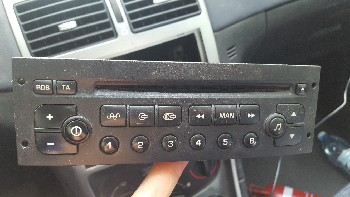

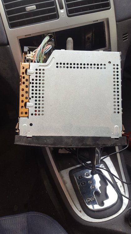

חג שמח. כאשר אני נכנס לרכב, טורק הדלת ולפני שמכניס מפתח לסוויץ', אני שומע רחש מהרדיו, כאילו הוא מנסה להוציא דיסק. רחש של כמה שניות, מפסיק לשניה וחוזר חלילה. כך לאורך כל הנסיעה במשך 20-30 דקות. ואז מפסיק עד הפעם הבאה של דימום מנוע ושוב כניסה לרכב. שלפתי את הרדיו ממקומו, ולא חושב שיש שם דיסק תקוע בפנים (אנחנו שומעים רק רדיו). אשמח לפתרון או לאיבחון הבעיה. תודה.

ב-c5 שהיתה לי היה משהו דומה אבל בתדירות נמוכה יותר. לדעתי המכשיר לא מנסה להוציא דיסק אלא מזהה (בטעות) שהכנסת דיסק ומנסה לטעון אותו ולנגן אותו.
אני לא יודע איך הוא מזהה הכנסה של דיסק, אני מניח שיש איזשהו מנגנון מכני / אופטי כזה או אחר שנתקע / התלכלך.
יש לך שתי אפשרויות: לנסות לתקן את היחידה הנוכחית או פשוט להחליף אותה במשהו אפטרמרקט. ב-c5 כל השליטה על המחשב עברה דרך ה-hu אז החלפה היתה מבטלת הרבה פונקציות, אצלך המצב הרבה יותר פשוט, נשמע לי no brainer בכלל.

תודה. כשאתה אומר "לתקן" - הכוונה לנסוע אל עסק שמתמחה בתחום או לבד? אם לבד - מהיכן לפתוח ולנסות לראות/לנקות? את מה צריך לנקות?
אפטרמרקט: אשמח להמלצות. אני מניח שהרכישה תהיה איביי? אנחנו רק שומעים רדיו, כאמור. פרט לפונקציה הזו אין שום צורך אחר ברדיו.
מה זה HU ?
שוב תודה.
אני בוודאי לא יודע איך ומה לנקות. במקומך לא הייתי משקיע שקל ביחידה הנוכחית, בטח בהתחשב במחירים של אחת אחרת. מקס' מנסה קצת לפתוח בעצמי ולנסות להבין מה לנקות, במקרה הגרוע תישאר עם אותו רדיו לא מתפקד, במקרה הטוב הוא יחזור לעבוד.
לא מכיר. הייתי בכל זאת שוקל משהו שיתמוך גם בבלוטות', גם לשיחות וגם למוזיקה.
מה זה HU ?
Head Unit. מה שמייצר את המוזיקה (בקיצור, רדיו).
