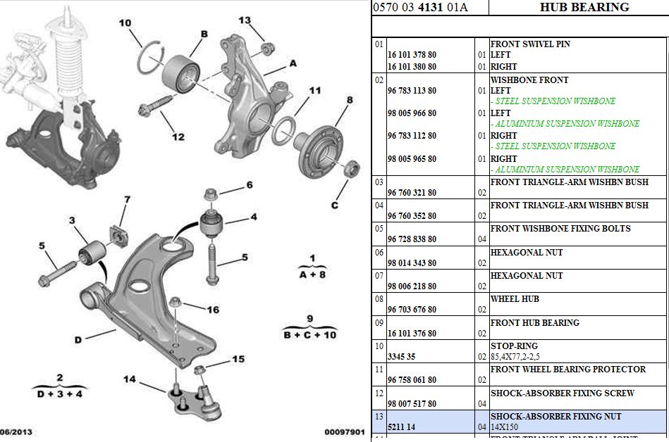

[ATTACH=CONFIG]518128[/ATTACH]
אגב, בדקתי בקטלוג החלפים של סיטרואן/לובינסקי ויש חלק שנקרא תותב לציר פיתול (מק"ט
5094E0, מצרף אפילו תמונה)
. אולי זה לא בדיוק מה שצריך להחליף, לא יודע...
זו גומיה של מוט מייצב. אין קשר למשולש

האם זה המשולש של הפיקאסו המדוברת?
כי אם כן, אז אני רואה מק"טים לכל התותבים..
יום טוב גם לך
https://spareto.com/t/vehicles/citroen/citro-c4-grand-picasso-ii-1-dot-6-thp-165/axle-mounting-steering-wheels/control-arm-swing-arm-joint?brand=lemforder
בדיוק המק"טים מההודעה של יגאל.
