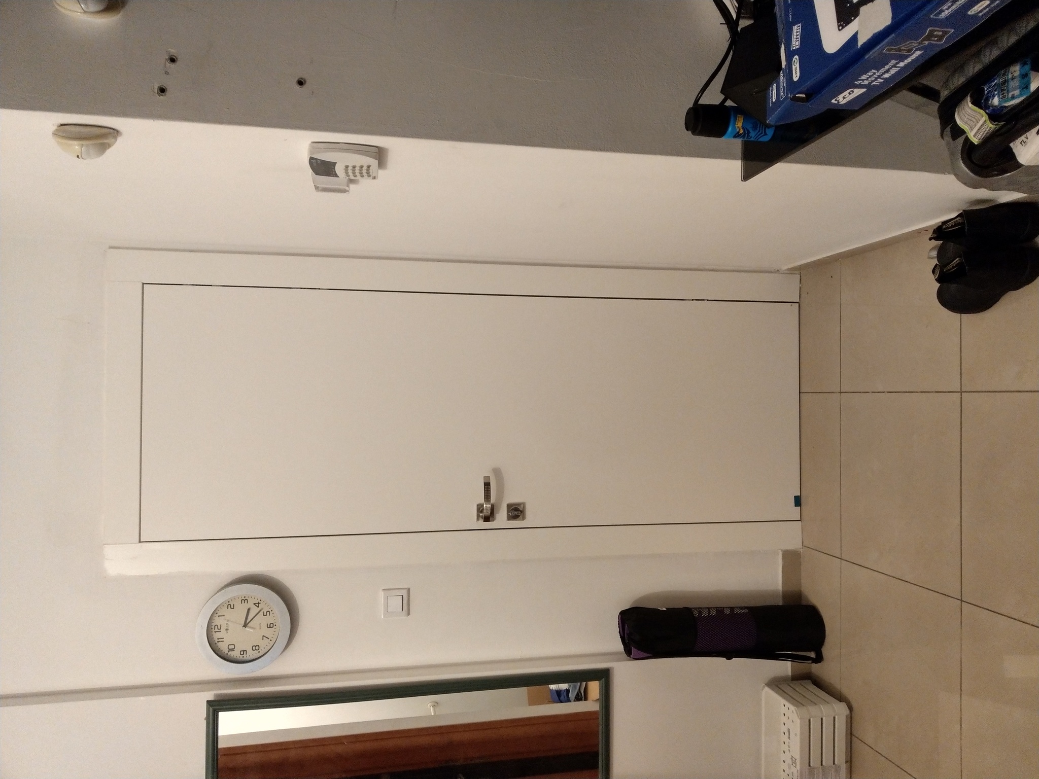

לא מזמן עברתי ליחידת דיור חדשה, אבל יש בעיה קטנה מבחינת בידוד הרעשים.
יש דלת שמפרידה ביני לבין הבית של הבעלים, הדלת היא עם צירים נסתרים (פנדור פרמיום ציר נסתר), עשויה פלקסבורד, אוטמת רעש בסדר אבל לא מושלם ואני מגיע למצב שאני שומע שיחות מהצד השני ורעשים כמו פתיחת דלתות ואפילו סכום.
אני יודע שאי אפשר להגיע לאטימות מלאה, אבל הכיוון שלי הוא בידוד והנמכה של רעשי הדיבור / שיחה / ילדים וכו'.
אני צריך פיתרון שיהיה הכי טוב ויעיל ללא החלפת הדלת והמשקוף. (הדלת היא ללא שימוש רק למקרה חירום)
בחלק מהמקומות קראתי לגבי גומי ששמים במעברי האוויר בצדי המשקוף או מברשת בתחתית.
מישהו יודע במה מדובר / ניסה את הענין?
רב תודות

גומי או כל אטם אחר רלוונטי כאשר יש מקום בשבילו: בדוק קודם האם יש חריץ ואם יש - האם רוחבו מעשי ליישום האטם?
שיטה שנייה, אגרסיבית קצת יותר, לא מלבבת במראה אבל אפקטיבית, אני מניח (אני בפירוש לא מומחה בתחום ורק חושב בקול רם) היא לרכוש פיסת חומר-בידוד בגודל הדלת ולחברה או להדביק אותה, כמובן בצד שלכם.
צירפתי תמונה של הדלת - לדעתי יש מרווח שניתן להכניס בו גומי בחריצים וגם בתחתית הדלת.
יריעת בידוד תכסה את כל הדלת כולל המשקוף?
Opel Adam S 2017
כן, תכסה את הכל:
אם אתה לא פנאטי לגבי התוצאה הסופית והמראה, הייתי רוכש חתיכת חומר בידוד בגודל של הדלת ושל המשקוף המקיף אותה, ומדביק על הצד הפנימי, כלומר כך שבכל פעם שאתה פותח הדלת, החתיכה שמחוברת אליה תיפתח בעצם גם כן, וכאשר תסגור הדלת, החתיכה הזו תחפה גם על הרווחים בינה למשקוף.
אישית אני לא חושב שדחיפת גומי בחריצים תשנה לך הרבה מבחינת איכות הבידוד.
אבל, בוא נחכה לשמוע מה שאר החברים כאן אומרים. אני כאמור לא מבין בזה יותר מדי אבל זה הכיוון שהייתי הולך בו.
